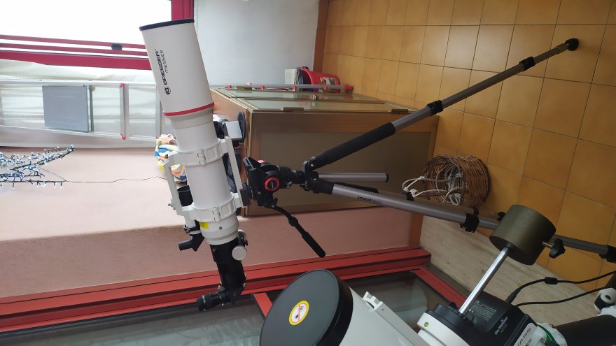

Questo è il mio Cavalletto Con Testa fluida Regge bene anche il Bresser 102/600 e utenze, pesato 5,5Kg ho regolato la frizione resta in bilico, con la leva lo sposto su e giù fluidamente , ha anche i piedini anti vibrazioni
Allegato 49959

La testa prendila con la leva lunga, quella a 3 vie è eccessiva e probabilmente ti complica l'inseguimento.
Se vuoi stare su manfrotto questa potrebbe andare bene:
https://www.manfrotto.com/it-it/test...-qr-mhxpro-2w/
Altrimenti Cayer fa delle teste con un ottimo rapporto qualità prezzo.
