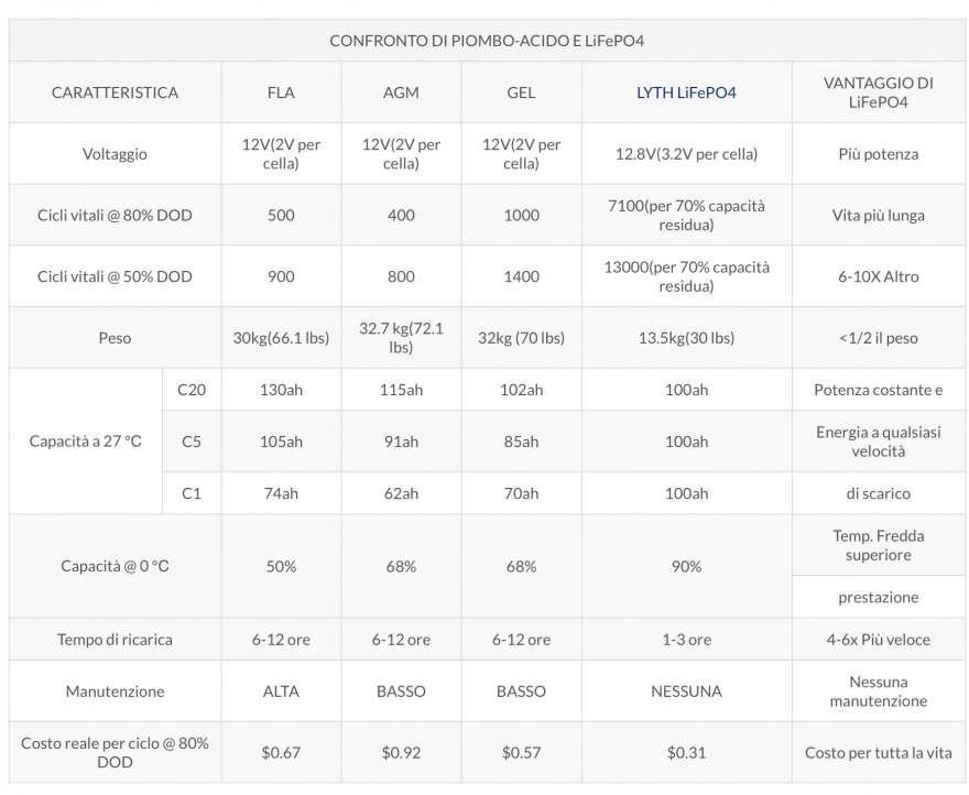

Ricordarsi che le Litio perdono moltissimo al freddo.
Non credo proprio, guarda questo confronto preso dal sito di un produttore.
Allegato 50181
Re: Quale batteria?
Premesso che ho scritto Litio, le lifopo4 sono più tolleranti al freddo ma si parla di batterie di buona qualità, quelle a prezzi più bassi potrebbero avere più problemi. Ci sono quelle al titanato di litio che sono le più performanti anche a basse temperature ma costano ancora molto.
Se non ci sono problemi di budget vada per le Litio come vi pare, ho visto "fino" a 600wh 300 euro, una batteria auto da 50A costa 50 euro. D'accordo che non ha l'inverter e gli spinotti adatti e ci vuole il caricabatteria a parte - Le comodità si pagano.
