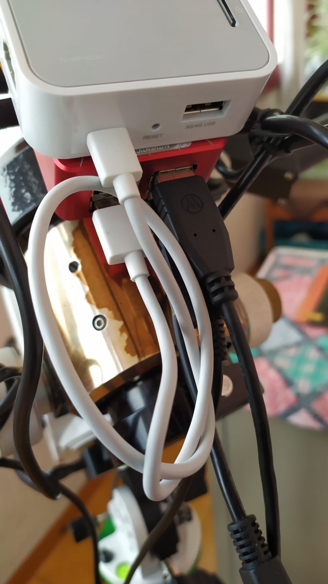

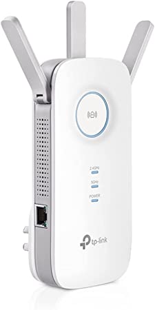

Ecco una foto come collego Asiair mini con l'estender da App Asiair la collego in Stazion mode, ho un tablet lenovo vi assicuro che il segnale arriva sul terrazzo Invece se devo collegare la montatura in Wi Fi da pc fisso l'exstender in foto non basta il segnale cade o bisogno di un estender più potente ho preso quello in foto più sotto prima di prenderlo ho scritto alla Tp-link, ho spiegato il mio problema, mi hanno assicurato che risolverò se cosi non fosse lo restituirò poi quando lo collegherò vi dirò cosa ho fatto
Allegato 50864
Allegato 50865
