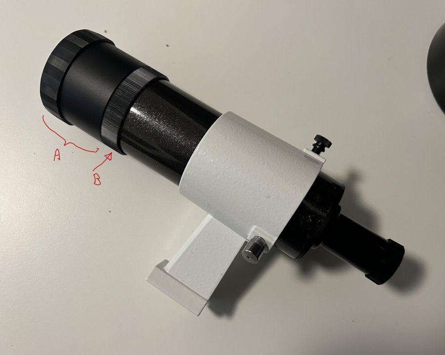

Sto facendo le prime esperienze con il mio telescopio e , se posso, avrei un paio di domande sul cercatore.
Riesco ad allinearlo al tubo senza problemi utilizzando un traliccio di giorno e l'insegna luminosa di una fabbrica di notte. Fin qui tutto ok.
La prima domanda è questa:
Vedo che nella parte anteriore il mio cercatore (In dotazione allo SkyWatcher 150/1800) ha la lente frontale che ruota avvitandosi ad un altro anello
Quella parte è una specie di regolazione di qualcosa ? (lo so che è una domanda da neofita ma lo sono)
Seconda domanda,
Il crocicchio all'interno deve per forza essere orientato come gli pare a lui ? (non perpendicolare)

La lente frontale ruota, perché è con quella che si mette a fuoco l'immagine; il crocicchio lo puoi orientare come preferisci ruotando tutto il corpo del cercatore, prima di serrare le viti di collimazione.
Per l'uso, il cercatore ottico ha un campo "limitato" rispetto a quello dell'occhio, siamo tra i 6 e gli 8° tipicamente, quindi è difficile se non impossibile riconoscere una costellazione che ne occupa 15° abbondanti. Prima ci si dota di una mappa del cielo (le trovi liberamente scaricabili sul web, o si procede all'acquisto del "solito" atlante), si procede puntando ad occhio grossolanamente l'area di interesse e poi tramite l'atlante (magari usando un cerchio di cartoncino che riproduce il campo abbracciato dal cercatore, appoggiato sulla tavola dell'atlante) cercare di riconoscere la configurazione delle stelle visibili al cercatore e da lì si va di "starhopping".
Per la questione inversione alto-basso e dx-sx è questione di farci l'abitudine (il telescopio inverte alla stessa maniera), oppure si provvede ad acquistare un cercatore raddrizzato (come consigliato sopra), o ancora meglio, un red-dot (ce ne sono anche di molto economici) da affiancare al cercatore che già possiedi. Col primo punti in due secondi (ma proprio due) l'area di interesse, poi col cercatore affini il puntamento.

Si ho visto che ruota e come vincolo ha il secondo anello ma ancora non ho ben capito come utilizzarlo.
Purtroppo la documentazione al riguardo è un po scarna
E' come se il cercatore fosse una questione "secondaria"
Grazie anche per la dritta dell'allineamento del crocicchio.
in realtà pensavo che le viti di regolazione avessero una posizione angolare predefinita e che il cercatore non potesse ruotare sul suo asse.
Ti rispondo solo adesso perche ho fatto prima tutte le prove del caso.
Ho tolto le viti di collimazione ma non c'è verso di farlo ruotare sul proprio asse.
E' durissimo perche dalla parte frontale è circondato da una ghiera di gomma che gli impedisce di muoversi.
Certo che in qualche modo devono averlo inserito dentro il supporto.
Comunque non riesco a muoverlo di un millimetro
Altri suggerimenti?
