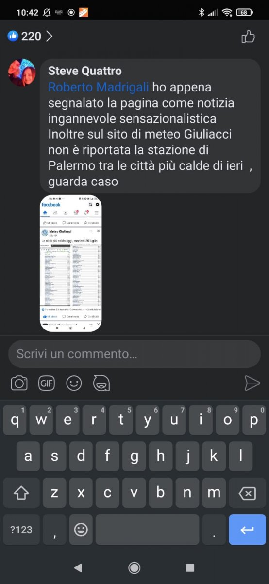

ho appena ricevuto dal mio amico Salvatore (che di meteo ci capisce parecchio!) questa segnalazione da far rabbrividire...:twisted:
Allegato 51524
qui riporto un commento

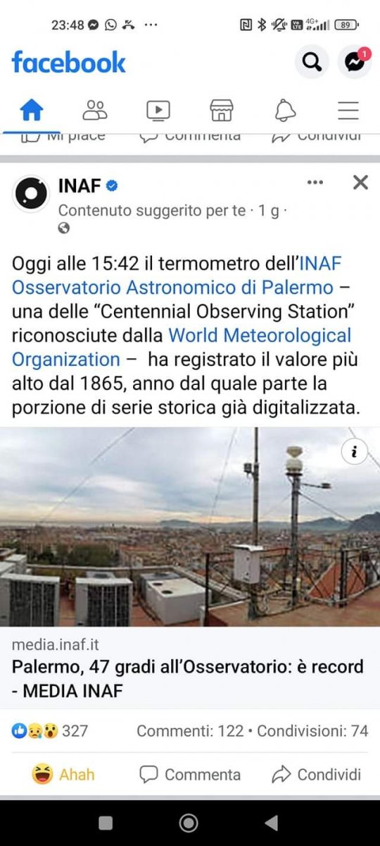

"✍☝Osservate la posizione della stazione meteorologica dell'INAF di Palermo dove è uscito questo comunicato sul sito
"Palermo, 47 gradi all’Osservatorio Inaf: è record!
Mai così alta dal 1865: il valore è stato toccato alle 15:42, e costituisce il massimo assoluto della temperatura registrata dalla stazione meteorologica di Palazzo dei Normanni per la parte di serie meteorologica che è stata già digitalizzata. Il precedente record era 44,6 °C, raggiunto sia il 10 agosto 1999 che il 25 giugno 2007. Riportiamo il comunicato diffuso oggi dalla direzione dell’Osservatorio astronomico dell’Istituto nazionale di astrofisica"
☝e quella sarebbe una stazione a norma? sul tetto cementificato che riflette tutto il calore e con i motori dei condizionatori? questo per dire che ad ogni controllo di varie stazioni meteorologiche dichiarate a norma, molte palesano grossi problemi di errata ubicazione, con dati non conformi a misurazioni perfette.✍"
e poi quest'altro commento
Allegato 51525
signori... stiamo parlando dell'INAF ...
che delusione:sad:

Che io sappia, qualsiasi sistema di misura va ciclicamente tarato e non dallo smanettone di turno ma da istituto di metrologia terzo; vale per gli autovelox (senza la quale si può ricorrere e vincere in caso di multa), vale per tutte le tipologie di sensori e misuratori in ambito di patrimonio edile, ma anche per le stazioni meteo, pensate che un circuito di stazioncine meteo amatoriali http://www.centrometeolombardo.com/c...tType=Stazioni si serve (poiché mettono a disposizione dati di valenza "storica") di un istituto certificatore.
In pratica senza tali tarature queste misure valgono esattamente come le parole dei nostri amati giornalai... esattamente nulla.
E questi dell'INAF di Palermo hanno una stazione meteo che un qualsiasi tecnico dell'istituto di cui sopra, sradicherebbe in tempo zero.
Probabilmente è più a norma la mia stazioncina meteo (e non lo è, essendo solo io il suo "controllore") che quella di Palermo.

Se quella stazione di rilevamento e' stata montata li , da dieci anni non si tocca e misura sempra nelle stesse condizioni ( a patto ovviamente che sia tarata correttamente) e dal 2013 al 2023 ( date a caso eh...solo per fare un esempio) mi da un trend della temperatura in aumento , io non credo che ci sia niente da scandalizzarsi o da obiettare... un errore sarebbe se prima era montata in mezzo agli alberi e poi la spostano su di un tetto... ovvio che le condizioni cambiano... Ma se le condizioni di misurazione sono le stsse degli anni passati e mostrano un trend , questo c'e'.....
Ovvio che poi non e' quella temperatura che va considerata come temperatura reale , credo esistano altri mezzi per rilevarla... ma di sicuro raccoglie una mole di dati che possono eser utili appunto ad esempio ad nanlizzare il trend negli anni...
Re: guardate da che sito pubblicano queste "informazioni" meteo
Beh, per prima cosa bisognerebbe capire se è nato prima l'uovo o la gallina... ossia se è nata prima la stazione o prima l'impianto di condizionamento. Seconda cosa, capire se l'impianto è stato potenziato nel tempo. Terza cosa, quanto questo impianto viene usato. Non vorrei che in certe giornate venisse usato di più (producendo più calore). E poi la direzione del vento. In una giornata molto calda, con l'impianto usato al massimo e col vento che magari porta pure il calore alla stazione, i dati possono essere falsati in modo diverso rispetto a una giornata parimenti calda e col condizionatore al massimo, ma col vento proveniente da un'altra direzione, o assente, oppure con lo stesso vento ma con l'impianto meno attivo perché magari gli uffici sottostanti sono chiusi per ferie (solitamente lo sono ad agosto ma non a luglio), eccetera.
Non solo: gli scambiatori aria-freon dei gruppi motocondensanti col tempo si sporcano e perdono capacità di scambio (fouling), quindi aumenta il deltaT ergo l'aria espulsa dai ventilatori è più calda. Direi che una stazione così mal posta non indica nessun trend reale.
