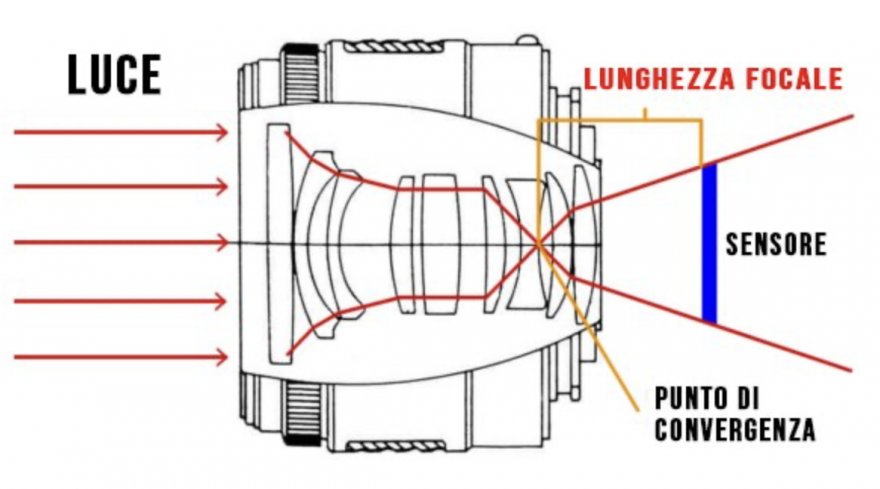

Non solo... nei doppietti dei telescopi è tutto più facile (siamo lì...) ma per alcuni obiettivi la distanza da misurare non si misura dalla lente frontale ma tra il centro ottico dell'obiettivo ed il piano focale; in alcuni grandangolari per fotocamere può essere molto arretrato.
Allegato 52780
