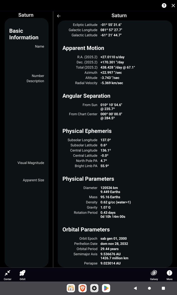

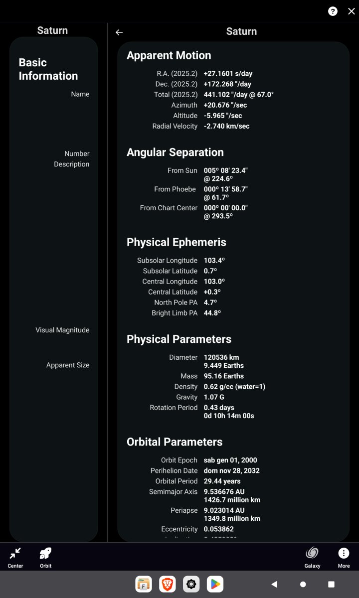

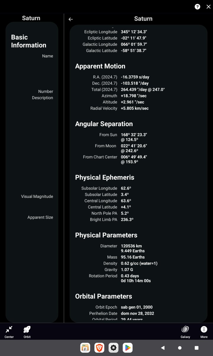

Stellarium non fornisce le info che richiedi, ma Sky Safari invece sì !!!
ho fatto uno screenshot delle info su saturno per stasera , 17 settembre e per verifica sono andato al 17 marzo, avanzando di 6 mesi
Allegato 54109
stasera
Allegato 54110
a marzo...
sono la central latitude (vista dalla terra) e la solar latitude (Il punto subsolare) che vanno verificate col passare del tempo...
impostando la data del 23 marzo si ottengono questi dati!!
Allegato 54111
la central latitude vale proprio 0 ... perfetto!!
e ovviamente il 6 maggio la solar latitude vale proprio 0...

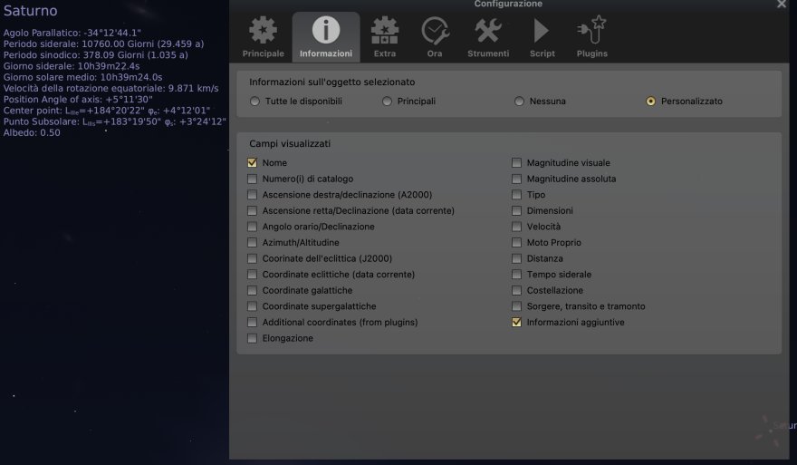

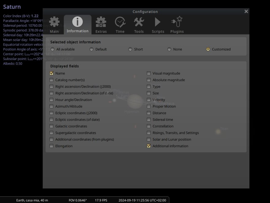

aggiungo che anche Stellarium (sul PC) fornisce qualche indicazione, che va analizzata, avendo sottomano il ricco help in dotazione...
Allegato 54112
una volta puntato Saturno, si devono visualizzare tutte le informazioni disponibili (o meglio si deselezionano quelle inutili in questo caso)
in pratica basta scegliere ad esempio "Additional information"
Allegato 54113

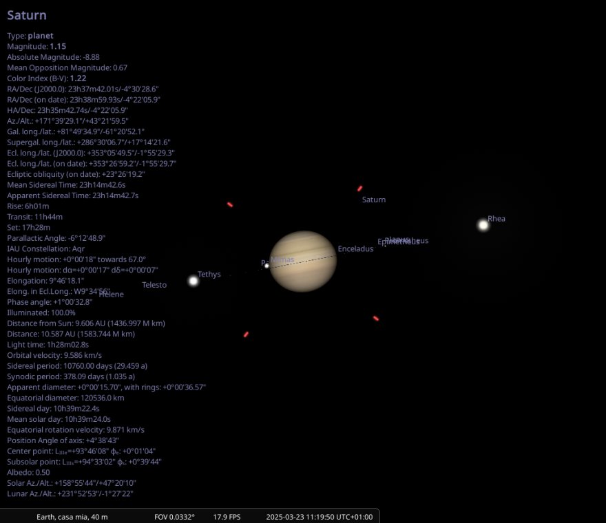

Mi suona criptico, fammi capire come.
Ho fatto come tu dici:
Allegato 54118
