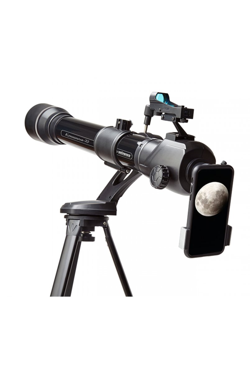

Se è questo, lascia perdere, al limite divertiti col telefono
Allegato 54336

Siamo alle solite ,prima comprano e poi chiedono consigli quel telescopio è un giocattolo ! è già molto che tu sia riuscita a vedere qualcosa le foto astronomiche si fanno con telescopi veri cha hanno un inseguimento motorizzato con montatura stabile.
Con quel telescopio potrai fare qualche scatto alla Luna accostando il telefono all'oculare.
Ascolta se hai intenzione di fare foto restituiscilo poi ti daremo delle dritte cosa prendere N.B. prendere un telescopio che faccia foto astronomiche occorre spendere minimo 1000€ deve avere una montatura motorizzata e una stabilità da non vibrare.

Anna, di fatto il telescopio che hai acquistato è uno strumento che ti può consentire di muovere i primi passi nel cielo, e di prendere confidenza con i primi oggetti da osservare. Di certo puoi divertirti con Luna e qualche pianeta. Il treppiedi è molto leggero e instabile, quindi assai soggetto a vibrazioni e movimenti indesiderati.
La fotografia astronomica richiede attrezzature assai più robuste e costose. Prima di tutto la montatura, che deve essere granitica, ma soprattutto motorizzata, ovvero deve poter inseguire l'oggetto da osservare compensando la rotazione terrestre, dato che si tratta di riprese a lunga esposizione.
Non ha senso spendere 300 euro per una camera senza avere alcun tipo di attrezzatura adatta all'astrofotografia, e senza avere le nozioni di base per iniziare. Sarebbero soldi buttati. Se vuoi iniziare a divertirti senza troppe pretese, puoi accostare la fotocamera dello smartphone all'oculare e vedere cosa esce fuori su Luna e pianeti più luminosi ;)
Poi, una volta che avrai capito quali sono i limiti del tuo strumento, saprai come muoverti.
