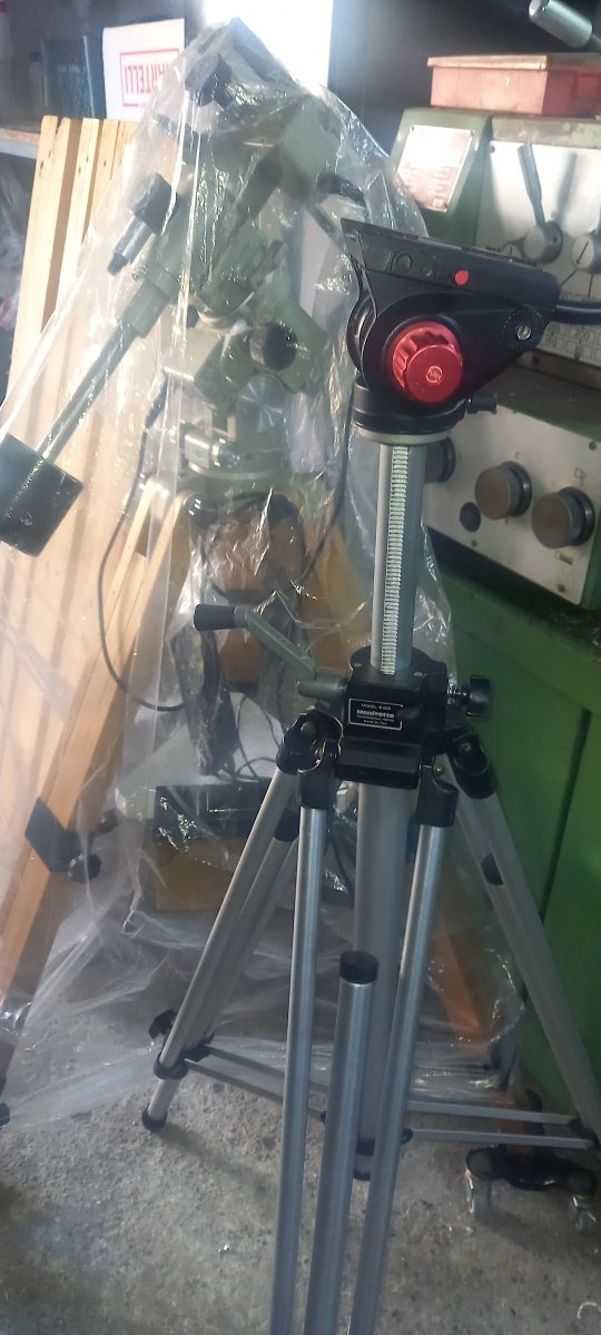

Questo è quello che uso con il mio 102 /7 quando voglio spazzolare il cielo a bassi ingrandimenti .
cavalletto manfrotto con cremagliera e testa fluida tetale 80 euro nell'usato . Allegato 55037
