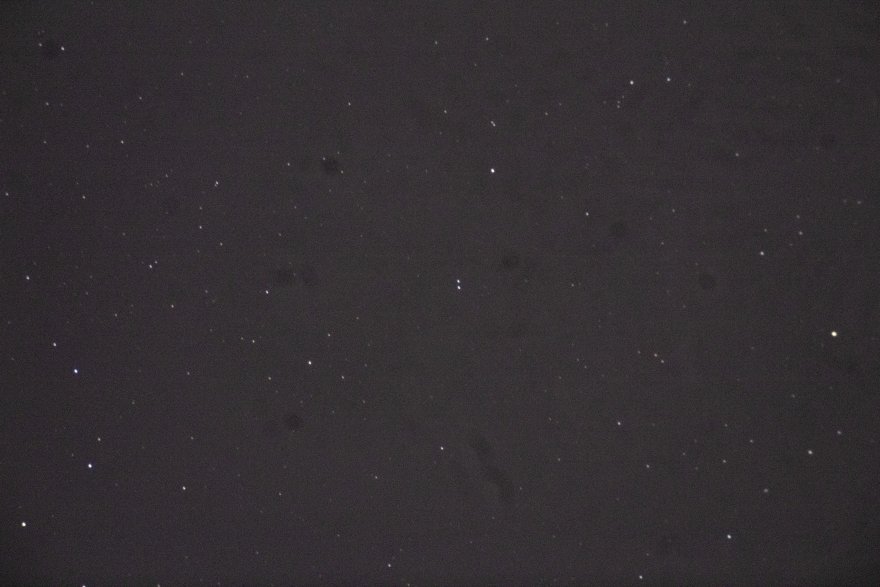

Posto uno scatto della reflex modificata a ISO 800 esposizione 6" perchè è una montatura AZ a focale natia il telescopio è il SVBONY Acro N.B non lo elaborato ,mi sono accorto che sul sensore ha parecchie macchie
questa modifica mi serve per fare Il LIVE STACK in remoto , per le foto ho il Seestar

Polvere sul sensore, e tanta.
Comunque con i flat le annulli

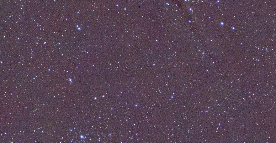

Ragazzotti questa fo sono 50 scatti da 6" a un campo stellare con il rifrattore acromatico e la reflex modificata lo elaborata con Deep sky staker è siril che ve ne sembra?

Hai utilizzato filtri?

@Alby68aNessuno non sembra vero ma è così , come ho scritto prima ho allineano è sommato con Deep Skt Staker ritoccato con siril , non vedo l'ora di andare sul terrazzo è fere un allineamento come si deve fotograferò un dso ben visibile in questo mese,
N.B. Tutto questo lo faccio perchè voglio vedere in LIVESTAK per le foto Deep ho il Seestar
Re: Modifica Reflex Full spectrum?
Quando hai soggetti diversi da Nebulose (magari da fare con un filtro a doppia banda stretto), puoi utilizzare (anzi sarebbe consigliato) un filtro UV/Ir cut.
Vedrai risultati ancora più sorprendenti con stelle più puntiformi e colori bilanciati.
