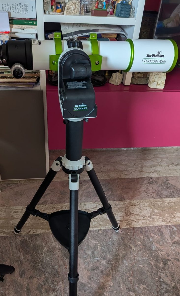

caspita... l'oggetto sembra buono ma praticamente è una "L" dove tutto il peso dell'oggetto connesso grava sul lato verticale, nel verso opposto rispetto alla connessione con il treppiede...
questo richiede almeno di ruotare il treppiede in modo che la zampa punti verso il telescopietto...
praticamente ruotata di 180° rispetto alla foto che hai postato, perché così com'è posizionato il treppiede il tutto tenderebbe a ribaltarsi... :shock:
non se sono riuscito a spiegarmi e nel caso farei un disegno o qualcosa del genere (*)
per il costo dell'oggetto, la mancanza di un telecomando per pilotare la "L" mi sembra molto grave e le tue perplessità sui micro spostamenti quando premi i pulsantini sono davvero fondate!

Grazie per i consigli ragazzi, appena esce il sole e ho un po' di tempo provo. Penso mi convenga pure non estendere completamente le gambe del treppiedi. Comunque sì, è fortemente sbilanciato e se lo prendo in braccio tende a cadere dalla parte del tubo. In un video ho visto che un tale teneva appoggiata sul portaoggetti la batteria per alimentarlo

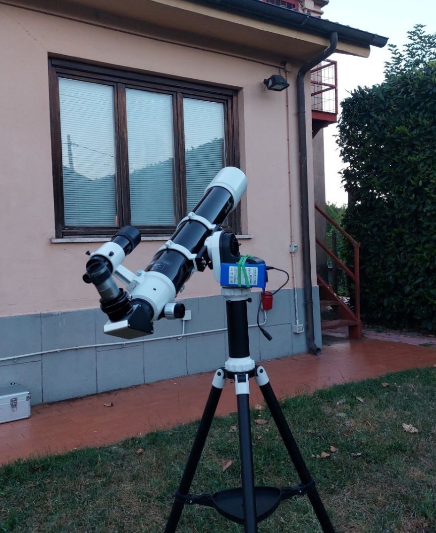

caspita... così com'è posizionato il treppiede il tutto tenderebbe a ribaltarsi... :shock:
No, lo sbalzo lato telescopio è troppo corto per ingenerare un effetto ribaltamento.
Allegato 55565
Qui una Azgti (stessa portata) e Apo 100/900 da 3,5 kg + accessori. Vibrazioni si, problemi statici no.
Per far capire, c'è questo video... siamo oltre i limiti della follia, visto che viene montato un telescopio di sei chili, ma ai miei occhi devo credere ! :rolleyes:

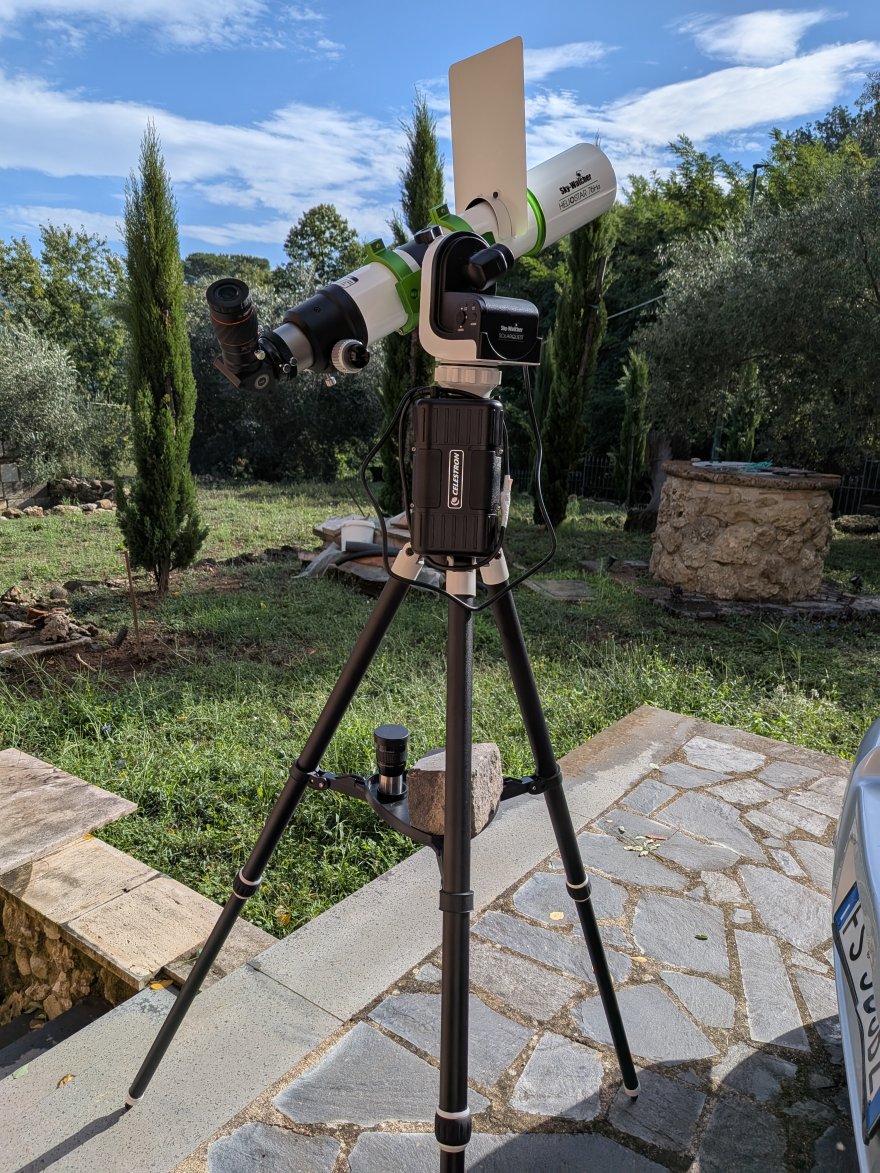

...poi comunque la zavorrerò con un pesetto dalla parte opposta al telescopio per darle stabilità
Per farla lavorare meglio lo faccio anch'io
Allegato 55566
qui con un Mak 127
però non capisco come vai a posizionare il tuo pesetto :confused:
Ah io intendevo solo appenderlo al treppiedi.
Il video è impressionante però poi bisogna vedere sul campo, con vento e magari qualche urto accidentale
