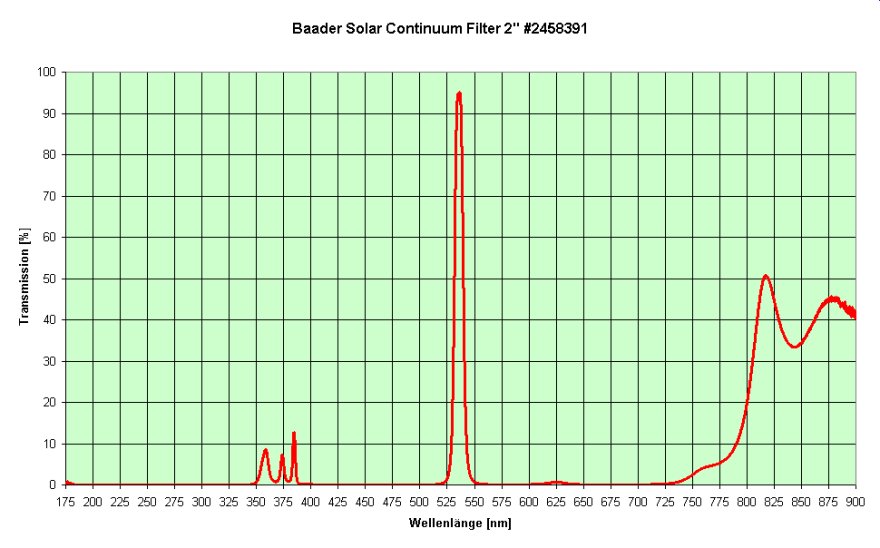

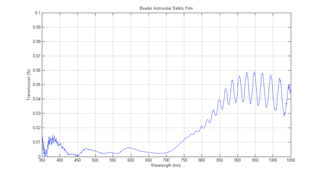

Il continuum va benissimo da solo, di suo ha un discreto taglio dell'IR (olte il 50%) dopo gli 800 nm, mentre dai 1000 ai 1500 nm il taglio e superiore al 70%, mentre il taglio dell'UV è quasi totale, ma il grosso del taglio IR ed UV lo fa l'astrosolar ND5 che ti mette al sicuro da qualsiasi pericolo.
Per l'osservazione visuale, meno roba metti tra l'obiettivo e l'oculare, meglio è, quindi va bene il minimo indispensabile (oltre ovviamente all'astrosolar d'avanti l'obiettivo).
Ecco i grafici della risposta spettrale del:
Baader Continuum_____Allegato 56296
Baader Astrosolar ND5__Allegato 56295

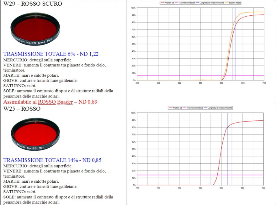

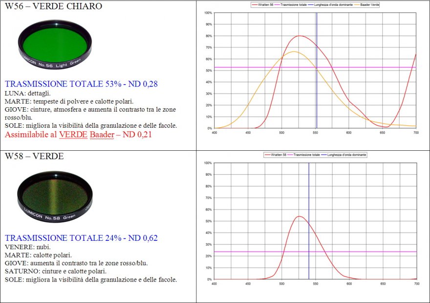

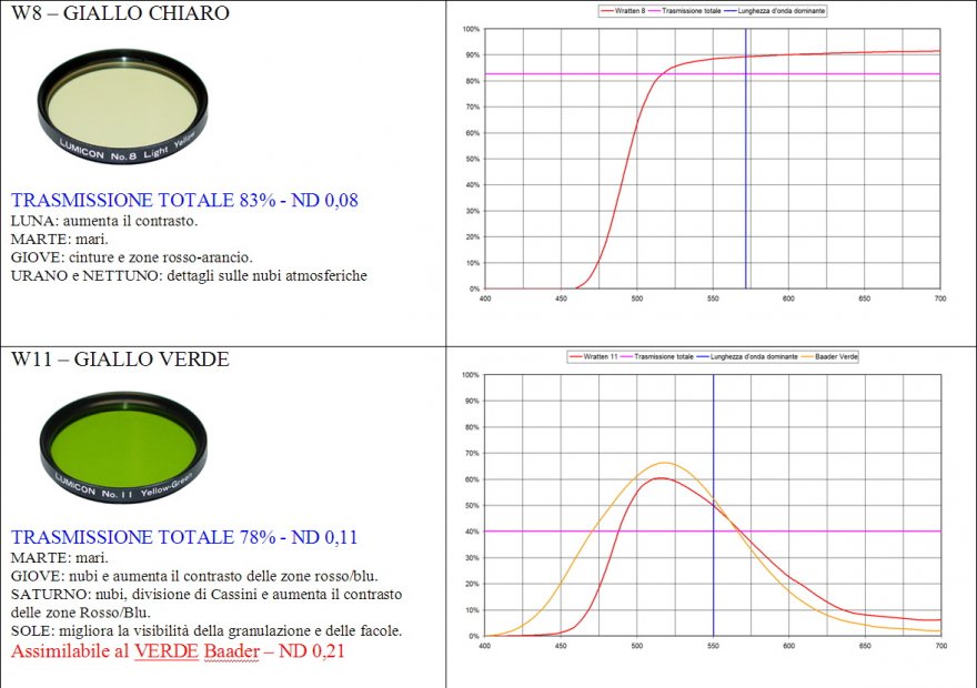

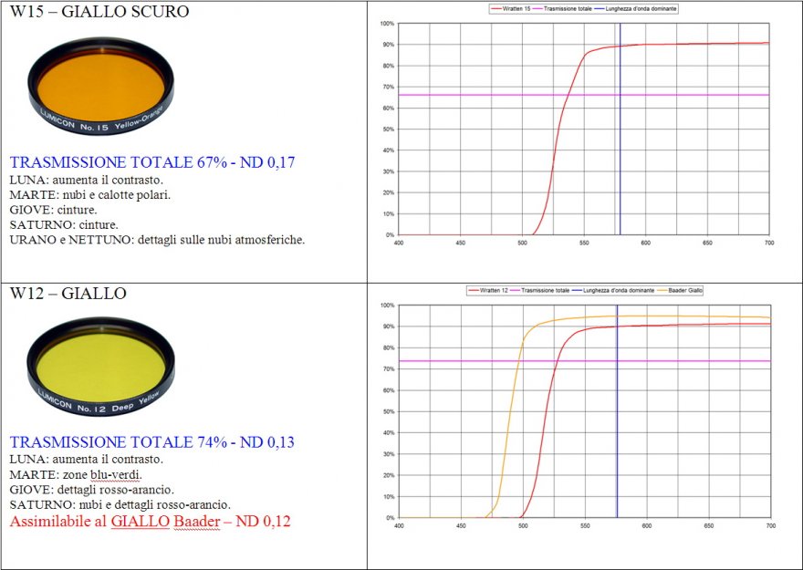

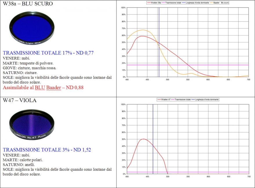

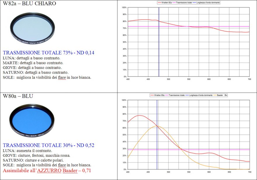

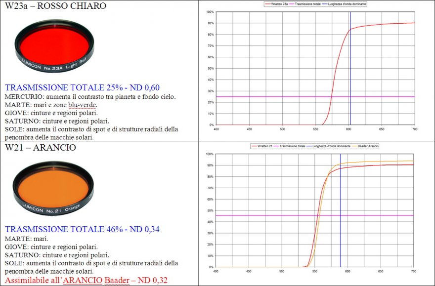

Per il Sole andrebbero bene (insieme all'Astrosolar) anche i filtri colorati, ma come per il continuum sono per osservazioni un po più specifiche.
Personalmente consiglio sempre quando si inizia ad osservare un qualsiasi oggetto celeste, di osservarlo "al naturale", nel caso del Sole va quindi bene il solo polarizzatore variabile (insieme all'Astrosolar).
Se poi ti appassionerai all'osservazione solare, potrai anche farti un set di filtri per l'osservazione di dettagli particolari; ad esempio la serie dei filtri rossi e arancio sono ottimi per far risaltare le strutture delle macchie solari, i filtri verdi (ed il continuum che è un filtro verde a banda stretta) fanno risaltare la granulazione, mentre i blu e viola fanno risaltare le zone facolari. Nel caso segli la "densità" del filtro in base al diametro dello strumento (diametro grande ► filtro più scuro / diametro piccolo ► filtro più chiaro).
Allego il solito bigino sui filtri colorati Wratten:
Allegato 56306 Allegato 56307 Allegato 56308 Allegato 56309 Allegato 56310 Allegato 56311 Allegato 56312
