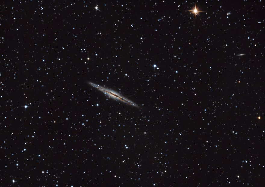

Sto pensando che forse sono il solo " pazzo " a portare a termine il programma con il terzo oggetto ( gli altri stanno al calduccio dentro casa !!:biggrin: ), ma questi 10 giorni di anticiclone con cielo sereno ( a parte l'umidità ), vanno sfruttati al massimo. Dopo due serate nebbiose e umide ieri sera il cielo era buono anche se l'umidità si attestava intorno al 97%, mentre la temperatura era un poco piu' abbordabile ( + 2 ° C ). Qualche problema però deve esserci sempre e come al solito dopo 10-12 pose abbastanza decenti ( ma nervose e si vede ), la guida non ne ha voluto sapere piu' di guidare ( non so se per via del passaggio al meridiano, onestamente non ci ho mai capito niente su questa cosa ...). Quindi a forza ne ho buttate giu' 18 poi ho desistito ( avevo lasciato il tele in Hibernate dopo l'ultima serata guidata perfetta.....boh ). Allego due immagini la galassia è piccolina a f 6,3 ma a piena focale con il mio set-up e la guida imbizzarrita non me a sento, la seconda è un crop. A voi giudizi ecritiche sempre ben accettate. CIELI SERENI.
P.S.. Non posto la scheda tecnica in quanto non so esattamente quanti lights ha elaborato DSS ma sicuramente non tutti e forse vedo se posso integrare qualche altra cosa.

Re: ( UAP ) Urban Astrophotografy Project - Novembre -Dicembre 2013 - NGC 891
ecco questa è più da C8 !! ;) sul mio sarà un francobollo !!
Molto belli gli scatti !
continua così che vai forte !!
....e comunque non sei il solo a prendere freddooooo !! :sneaky:
Ottimo risultato e complimenti per l'impegno in questi giorni così freddi.
Ribadisco i miei ringraziamenti a tutti per quanto state facendo per il progetto UAP.
Grazie a tutti ragazzi, questa foto non è il massimo infatti penso che prima della scadenza ci metterò mano o addirittura la rifarò di nuovo....
bella foto Mauro, complimenti, vedrai che con i consigli di tutti la migliorerai ancora!

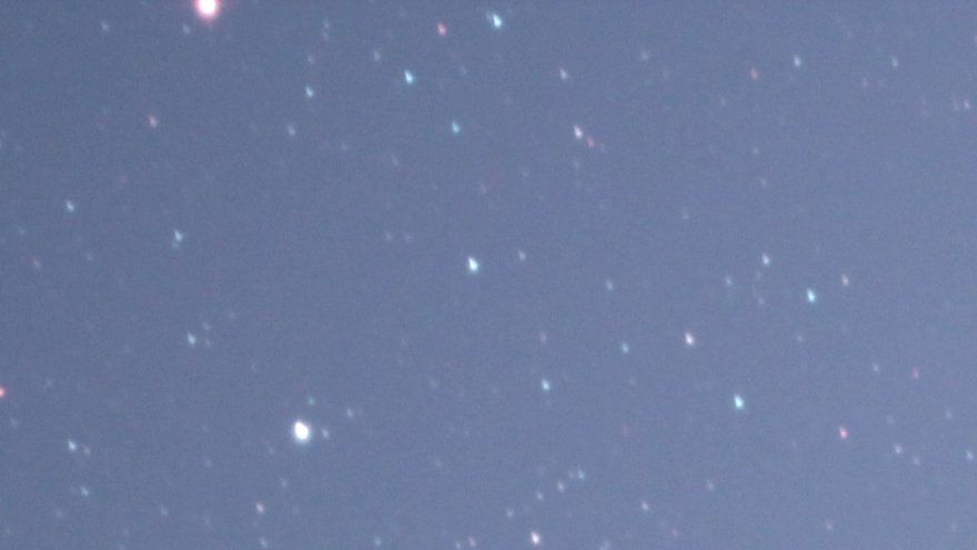

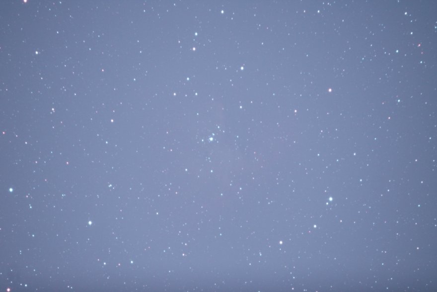

La webcam non è molto sensibile, ma riesco a trovare una stella guida, il problema è la rotazione di campo dovuta ad un forte disallineamento tra i tubi.
Almeno penso sia la rotazione di campo, questa è una immagine di 180s:
Allegato 5337
si notano sui bordi le stelle allungate strano:
Allegato 5338
Allegato 5339
a dargli una occhiata cosi, non sembra rotazione di campo...per averne dovresti aver
1- stazionato male ...di parecchio
2- il tele guida essere puntato precisamente al centro della base della foto che hai fatto...
a me da più l'ìimpressione di coma, dato che mi sembra che le comete partano dal centro verso i lati...magari metti su astrobin una al 100% cosi possiamo darci una occhiata( mettila nel settore lavori in corso ...)
Comunque io ho degli anelli decentrabili in più.. Se a qualcuno servissero mi facesse sapere.
Ho bene in mente il coma prodotto dalla mia ottica senza correttore che è molto diverso da quello presente in queste immagini.
Certo anche la rotazione di campo non è proprio compatibile.
Con il cercatore ho avuto delle immagini simili e ho risolto una volta allineato i due tubi, certo non è stato un approccio scientifico. Fu un tentativo quasi casuale e il risultato positivo può essere il risultato di un'altra causa come il cattivo stazionamento.

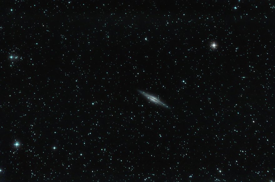

Re: ( UAP ) Urban Astrophotografy Project - Novembre -Dicembre 2013 - NGC 891 Definit
Ecco con notevole ritardo la mia foto definitiva del soggetto in questione.
Questo immagine mette in evidenza come usare 1600ISO da Roma non sia ottimale, il rumore danneggia l'immagine e non si riesce a recuperare molte informazioni. La scelta di fare scatti più brevi, suggerita da pool187, ha bruciato meno le stelle ed è sicuramente da seguire. La prossima volta proverò a 800ISO allungando i tempi a 2/3 minuti.
Sono 21 light da 90s, 5 dark, 30 flat e 30 bias tutto elaborato con Pixinsight:
Allegato 5543
link alta risoluzione:
http://www.astrobin.com/71267/
ecco i dati di dettaglio:
Allegato 5542
Aggiungo un'altra elaborazione, sempre con Pixinsight, che mette più in evidenza la galassia:
Allegato 5546

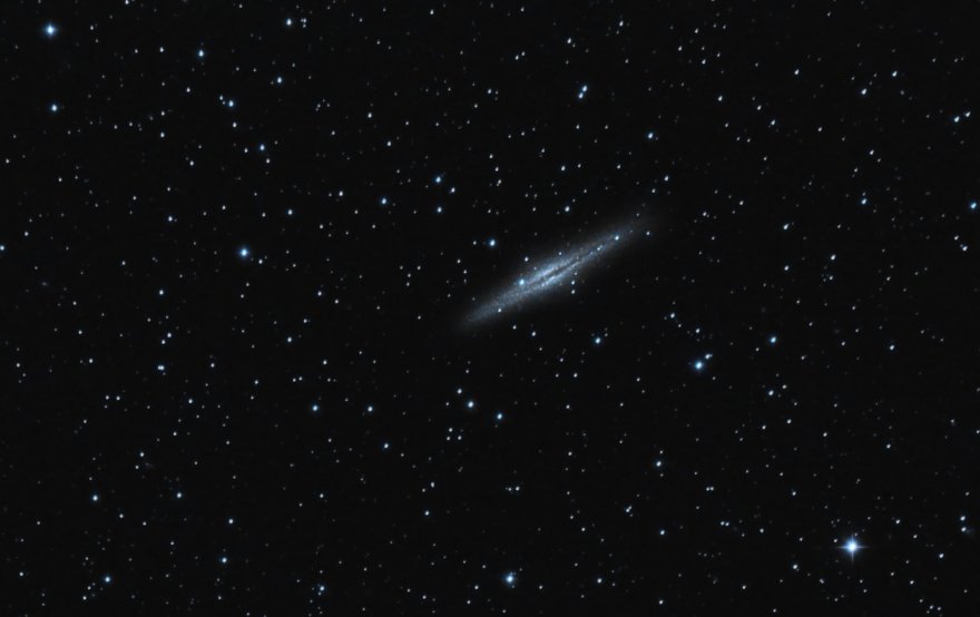

Ecco la mia elaborazione finale di ngc 891 per lo UAP
i dettagli di ripresa sono nel file (spero di non aver fatto casini)
sono poco soddisfatto di questa ripresa...le stelle hanno perso un pò troppo il colore durante l'acquisizione a 1600 iso...erano irrecuperabili in elaborazione...
tuttavia la galassia si mostra in tutta la sua magnificenza dando anche un sentore di tridimensionalità grazie ai colori e alla dinamica della ripresa...da notare , la presenza di innumerevoli galassie nello sfondo...io ne ho contate 4-5 ...
50 light 120 sec a 1600 iso...
spero di essere stato un elemento produttivo per lo uap...
Allegato 5547
qui il link per la ful Res... http://www.astrobin.com/70582/B/
ed ecco la scheda di acquisizione...
Allegato 5548
di sicuro impatto !
ma noto un cambio di stile, una netta virata verso il contrasto....
a 1600 la dinamica del sensore credo venga di molto mortificata... io non andrei mai oltre gli 800....
si, infatti bisogna fare un appunto, solo i test ci danno una mano...ok 1600 iso, ma con il DOVERE di fare anche esposizioni a 800 iso per recuperare la perdita di dinamica del sensore...
purtroppo non abbiamo una ccd...
scusami marcom non capisco la storia del netto cambio di stile...era da attribuirsi alla mia foto?
si Paolop mi sembra che di solito sei meno netto, meno graffiante, più morbido, più " naturale "; ma non è una critica... era solo che ho notato una mano, un tocco, leggermente diverso... hai " spinto " un pochino di più....
la parola che dovevi usare è ... TROPPO...
ed hai completamente ragione...su facebook a giuseppe petricca che mi faceva notare la stessa cosa gli ho risposto come rispondo a te...
ho elaborato avendo in mente lo stesso oggetto ripreso con un c11 e una sbig da svariate migliaia di euro, e probabilmente ho strafatto...soprattutto con la deconvoluzione, ma qui c'è anche una altro discorso, purtroppo, ancora non ho il completo controllo di quello che faccio con pixinsight...
ed è anche per questo che il tocco è diverso...prova qui, prova la , sto passando da una elaborazione tipica ad una molto avanzata e qui, mi è sfuggita la mano...me ne sono accorto, ma ho comunque continuato ad elaborare...perchè mi piaceva la galassia molto tirata...
naturalmente è una immagine di impatto nella preview e una bella delusione a pixel reali...quella è una galassia per altre focali e altre camere di acquisizione... io non mi sono accontentato delle possibilità del mio setup ed ho tirato...
mea culpa...ehehhe è per questo che dico che non sono soddisfatto....perchè poi, facendo altre elaborazioni, continuo a tirarla più di quanto il mio occhio dice di tirare...ehehhe
non so che farci...oltretutto è il primo soggetto che va oltre la mia focale...questo è un soggtto da focale 2000...pochi cavoli...
credo sia così.... quando ti comprerai un bel RC da 12 " magari ritenta.... :biggrin: scherzo, non essere troppo severo, come già ti dissi: credo sia una foto molto bella ed una volta di più hai dimostrato di affondare sempre di più in profondità la tua conoscenza di Pix... ;)
@ Paolo :Ottima foto , anche per me forse la versione mi sembra un po' " croccante " ( poco morbida, sempre in tema Natalizio ), ma in questo modo il soggetto " esce " proprio dallo schermo.....bravo !!;)
@ Giorgio: anche la tua foto non è male. Noto solo una dominante azzurrina e la perdita di saturazione colore nei dettagli. C'è anche una discrepanza fra i 90 secondi asseriti di esposizione e i 120 da come risulta dalla scheda tecnica. Perchè non hai provato a spingere di piu', tenendo conto che facevi uso del filtro UHC ? Sapevo che avevi problemi di autoguida e ho visto che hai guidato con il cercatore.... ( si ritorna al discorso focali di guida !! ), quindi forse il motivo è questo....Ho visto che hai un 80/ED in dotazione , non potrebbe essere usato per la guida ? Forse sto entrando in temi già dibattuti in precedenti post e non è questo il posto. Comunque un plauso per aver portato comunque un buon risultato, tenendo anche conto delle difficoltà legate al set-up !!;)
