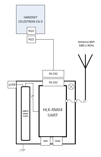

Pilotare in WiFi la montatura senza spendere 200 euro - la SCATOLA!
Amici,
Spero di fare cosa gradita con un remix del progetto per pilotare una montatura Celestron/Synta/SkyWatcher in WiFi usando componenti supereconomici e senza saldare/programmare nulla. Avendo un po' di tempo ho ripreso l'idea iniziale semplificando tutto e progettando una scatoletta in 3D.
Il modulo WiFi che vi propongo sostituisce egregiamente con poco più di 15 euro i vari SkyFi (200 dollaroni) e SkyPortal (175 euroni).
Per semplicità riporto qui i componenti, in fondo i file step per la scatoletta e le immagini.
Costo totale
Scheda+modulo+antenna = 14,10 euro
4x Viti M2x10 mm = 0,21 euro
Cavo seriale -> Hand Control = zero se l'avete già, altrimenti 5-6 euro autocostruito e 20-30 eur su eBay già fatto
Filamento per scatola: 35 g @ 1,11 euro
Totale: 15,40 euro senza cavo seriale-HC
Componenti
1. Scheda HLK-RM04 Wifi/Seriale con modulo, scheda e antenna $12,28 + $4,00 spese spedizione (la trovate ovunque anche su Aliexpress)
2. Cavo seriale-Hand Control che avete ricevuto con la montatura - se non lo avete lo comprate o autocostruite con crimpatrice e RJ-11
3. Cavo di alimentazione 5V con jack 5,5 mm / 2,1 mm, io ho preso questo con attacco USB maschio a circa 6,50 euro spedito
4. Per chiudere la scatoletta stampata preferibilmente in PETG (:-)) servono 4 viti autofilettanti M2x10 mm, le trovate su eBay a 2 euro per 50 pezzi o in un Brico.
5. Per la scatoletta servono circa 35g di filamento PETG, colore a scelta (io arancione Celestron) da stampare senza supporti, in verticale la scatola a RS232 in basso, con layer uguali o inferiori a 0.20 mm e riempimento 20%. I tempi di stampa con la mia Prusa sono circa 3h20' per la scatola e 25' per il coperchio.
Montaggio
Non c'è praticamente nulla da montare tranne infilare l'antenna nel foro lasciandola un po' allentata, infilare il modulo nella scatoletta stampata dopo aver tolto il plate seriale, chiudere la scatoletta con le 4 viti Hex Socket M2x10 e serrare il dado dell'antenna WiFi.
Impostazioni
Il modulo va programmato via web browser come segue:
a. collegare il modulo HLK-RM04 all'alimentazione a 5V
b. il led rosso lampeggia e il modulo HLK-RM04 genera la sua rete WiFi con SSID"Hi-Link_xyzw" dove xyzw è un numero
c. collegarsi con tablet/PC/smartphone alla rete Hi-Link
d. aprire un browser (Chrome, Safari etc) e scrivere nella barra degli indirizzi 192.168.16.254 per accedere alla pagina di configurazione
e. effettuare l'autenticazione con Name=admin, Password=admin
f. nella sezione settings impostare i parametri come segue
Net Mode: WiFi(AP)Serial
IP Address:192.168.16.254
Serial Configure: 9600,8,n,1
Network Mode: Server
Locale/Remote Port Number: 8000
g. dentro SkySafari/Stellarium per tablet o PC impostate nel setup del telescopio l'IP e la porta che ho indicato sopra in rosso. Nel caso vi impantanate chiedete e cercherò di aiutarvi.
h. Collegate il cavo seriale al modulo e la porta RJ11 al sedere del vostro Hand Controller
i. Accendete la montatura, lanciate SkySafari/Stellarium
j. Se tutto funziona usando il GoTo dall'app che avete scelto dovreste poter pilotare la montatura senza problemi. Da me funziona.

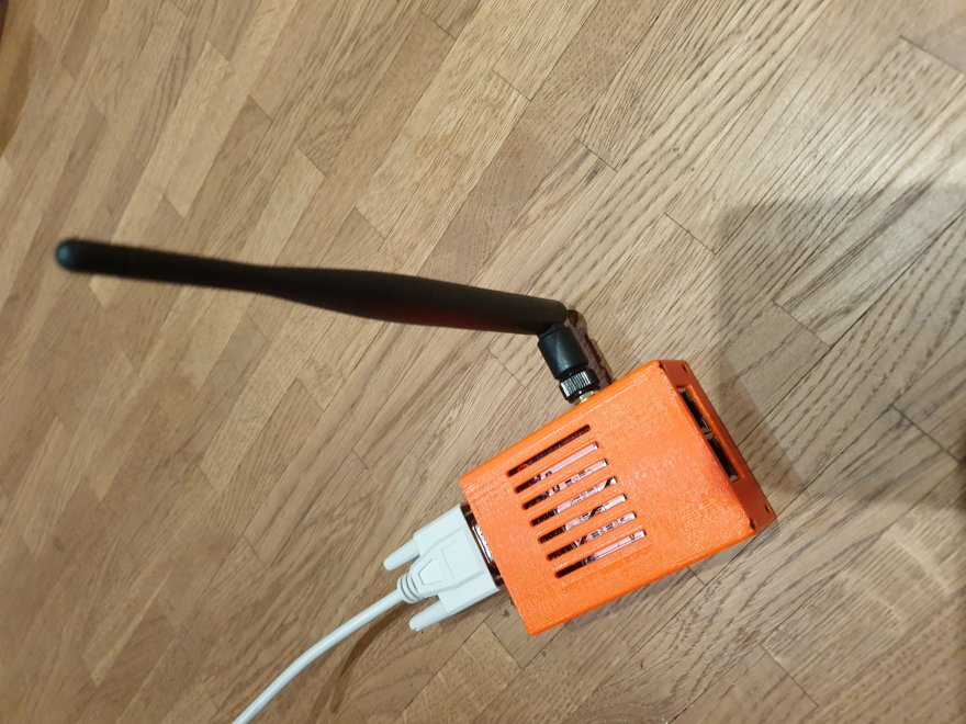

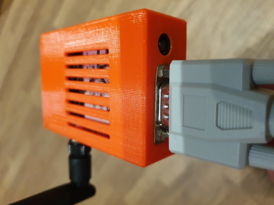

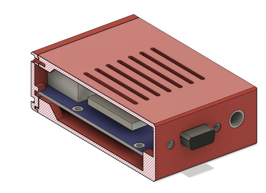

Immagini
Ora le foto e il file step della scatola.
Allegato 40363
Allegato 40364
Allegato 40365
Progetto 3D Scatola
Allegato 40366

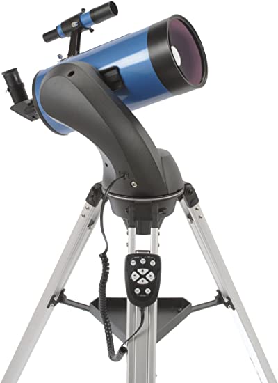

Buongiorno,
la montatura Supatrak è fondamentalmente una montatura AZ "non" GOTO. Ti allego un'immagine. Quindi non ha un Hand Control SynScan...ti viene per caso in mente un modo per poter by-passare l'hand control e quindi creare i comandi direttamente dal Mac?! Come posso renderli interpretabili al mio motore?!
Grazie :cool:
Allegato 40383
Re: Pilotare in WiFi la montatura senza spendere 200 euro - la SCATOLA!
Ciao,
Ho controllato rapidamente, la montatura può essere convertita in GoTo con un hand control Synscan. A quel punto attacchi il modulo WiFi-Seriale all'HC ed è fatta.
Non c'è modo di collegare il modulo direttamente alla porta HC della montatura che io sappia, salvo con schede di interfaccia autocostruite. Per il Celestron me ne sono costruita una con 10 euro ma per SW non ho idea - anche se ricordo qualcosa su forum francesi.
Ripeto: Mac o non Mac non conta nulla.
Ciao!

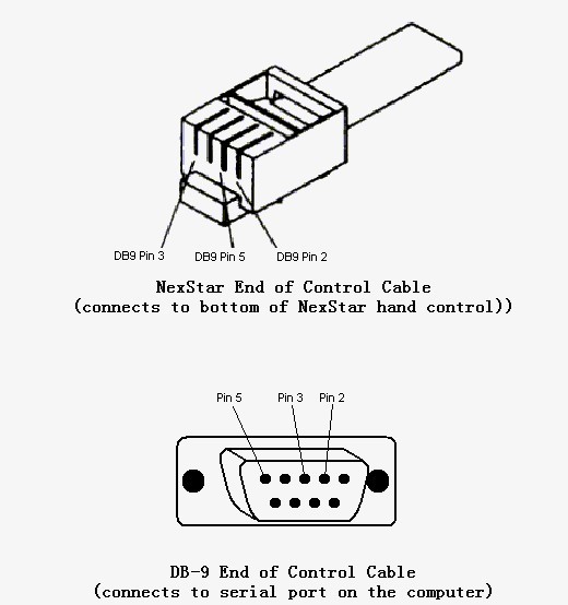

Va sempre sulla porta dell'HC. Se hai un Celestron Nexstar è il secondo, quello che dice "connects to bottom of Nexstar Hand Control".
Ciao!
Zoroastro
Ciao!
ma se lo collego al mio HC allora ho bisogno di una mini usb (B?)
pensavo che si collegasse come lo skyQ di celestron alla porta aux della montatura.
Urca - se hai porta miniUSB sull'HC cambia tutto. Poiché il segnale in ingresso all'HC non è seriale, avresti bisogno di un convertitore seriale/USB e nessun cavo speciale. Io non l'ho testato.
Non puoi - ripeto - non puoi collegare alla porta AUX - sono segnali diversi.
(Ma dille tutte le cose mica c'ho la sfera di cristallo :biggrin:)
Lo schema per il "vecchio" HC era questo:
Allegato 41879
