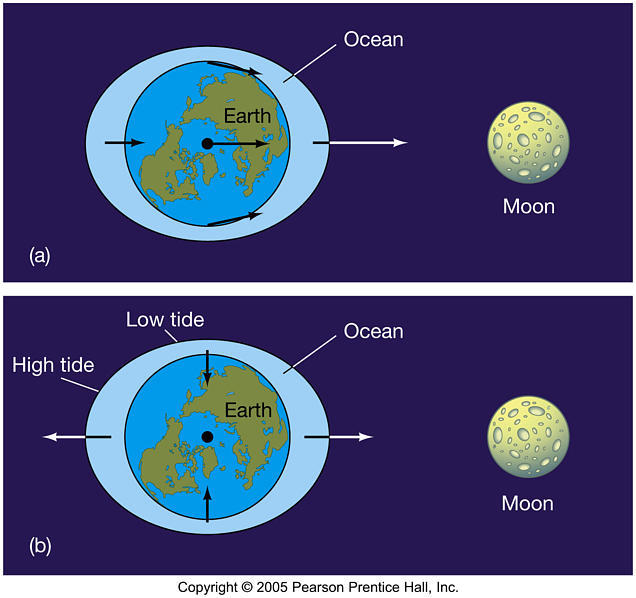

Credo però che la causa della simmetria delle maree andrebbe ricercata più nella forza centrifuga che nella gravità planetaria. Direi anzi nell'effetto combinato della forza centrifuga, della gravità terrestre e dell'azione gravitazionale della Luna, non so se convieni.
Si, c'è da dire che gli effetti mareali sono un effetto di secondo ordine della forza gravitazionale, e non sono legati alla rotazione di per sè. Tuttavia sul lato opposto a quello in cui agisce la forza mareale, l'inerzia data dalla rotazione fa si che si crei un rigonfiamento, dovuto alla minore forza gravitazionale in azione sul lato opposto. La rotazione però è sua volta inficiata dagli effetti mareali che portano generalmente il sistema a sincronizzare moto di rotazione e moto orbitale, così come ad esempio è già avvenuto per la Terra e la Luna.
Il fatto che vediamo sempre la stessa faccia della Luna, cioè che la Luna orbita esattamente in un periodo pari a quello della sua rotazione (circa 1 mese), è dovuto al fatto che il sistema è evoluto per effetto delle forze mareali in una condizione detta "tidally locked", cioè bloccata dalle stesse forze mareali e sincronizzata dunque nel moto di rotazione. Questo avviene anche per molte stelle binarie.
Re: L'esagono di Saturno
Enrico Corsaro
Vediamo se questa volta riesco a scrivere qualcosa di sensato: considerando le cose dal punto di vista energetico, mi pare di poter dire che le maree consumano una grande quantità di energia, comportando lo spostamento di masse d'acqua per effetto di forze gravitazionali e centrifughe (Energia = Lavoro = Forza per spostamento).
Questa energia deve essere necessariamente sottratta al sistema Terra-Luna. Se inizialmente la Luna possedeva una rotazione anche attorno al proprio asse con un tempo diverso da quello del moto di rivoluzione attorno alla Terra (meglio: attorno al baricentro TL), l'economia energetica del sistema ha fatto sì che tale rotazione col tempo si esaurisse in quanto la sua energia gli è stata in qualche modo "sottratta" da quella dissipata dalle maree.
Se questo è vero, mi viene da pensare che se la Terra fosse un ellissoide rigido come quello illustrato ma privo di masse fluide, forse la Luna continuerebbe a girare anche attorno a sé stessa...
Può funzionare?

Se ho ben capito il meccanismo, l'energia non viene dissipata ma convertita.
Per il sistema Luna - Terra questo ha comportato un rallentamento della rotazione sull'asse (si pensa che la Terra avesse inizialmente un periodo di rotazione di 3 ore circa, contro le 24 circa odierne), che per la Luna ha comportato la sincronia tra rotazione e rivoluzione; ma il momento angolare di rotazione si è trasferito all'orbita lunare, allontanandola la Luna dalla Terra (inizialmente, la Luna doveva orbitare intorno alla Terra a 25mila chilometri, contro i circa 384 mila attuali).
Tutt'ora, la Luna si allontana dalla Terra di circa 3,8 cm l'anno, mentre la rotazione terrestre rallenta di 2,3 millisecondi ogni secolo.;)
Beh, sì, in gran parte convertita, ma in piccola parte sicuramente anche dissipata come attrito interno fra le masse d'acqua e fra queste ed il fondo marino...
Per il resto, è vero, mi ero soffermato solo sulla Luna, ma la conversione di energia avrà interessato l'intero sistema Terra Luna provocando il rallentamento di entrambi i corpi. In quale proporzione mi sfugge, forse in relazione alle masse, o forse in relazione alle energie possedute. Dovrei studiarmi la questione della conservazione dell'energia, o del momento angolare, chissà. Magari spiega anche la questione dell'allontanamento. Così ad occhio mi sarei aspettato un avvicinamento.

Quello che succede è il seguente:
1) L'inerzia delle maree indotta dalla rotazione frena letteralmente la rotazione stessa, perchè si oppone al suo moto a causa del peso e della frizione che crea con la superficie solida sottostante. Un pò come quando cercando di trascinare un macigno, esso oppone resistenza alla forza con cui lo tiri data dalla normale sul piano di appoggio, cioè proporzionale alla massa dell'oggetto stesso.
2) Come conseguenza, si crea uno sfasamento tra la posizione del satellite che attira a se la marea, e il rigonfiamento mareale (non sono più sullo stesso asse congiungente). Questo introduce forze di torsione che sostanzialmente tendono ad opporsi al moto di rotazione che il satellite ha sul proprio asse, (e viceversa anche da parte del satellite sul pianeta, anche se in modo minore per la sua minore massa).
3) La forza di torsione porta il sistema a sincronizzare le rotazioni, cioè a far si che il rigonfiamento mareale si risincronizzi con il moto orbitale del satellite, forzando il satellite stesso ad esporre sempre la stessa faccia in direzione del pianeta.
