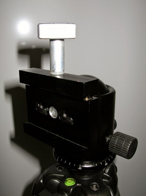

Ciao, copio ed incollo il messaggio dell'altra discussione, dato che la risposta è la solita. :)
Osservare il cielo notturno con grossi binocoli è meno facile di quanto possa sembrare a prima vista. Il problema è che quando questi binocoli sono di quelli classici, con gli oculari dritti e non angolati, risulta molto scomodo e difficile osservare oggetti posizionati molto in alto rispetto all'orizzonte.
Per farlo è necessario avere anzitutto un treppiede molto molto alto. Inoltre più estendi le gambe di un treppiede e più deve essere robusto per non tremare come un budino. Altezza e robustezza sono sinonimo di spendere parecchi soldi.
In secondo luogo è necessario che la testa del treppiede non si ribalti quando la si inclina a quelle altezze, per questo è necessario acquistare una forcella altazimutale baricentrica, come la Tecnosky Elle per capirci. Anche questa costicchia.
Ecco una FOTO di un treppiede adatto. Ecco una FOTO di una forcella adatta.

Amazon basics e passa la paura con poco meno di 70€.
Oppure sull'usato, i treppiedi manfrotto della serie 055 se sei fortunato vengono via con 70-80€ e una testa discreta con altri 30-50€, diciamo che con poco più 100-120€ te la cavi.
La "elle" è molto comoda e perfettamente bilanciata, ma costa un occhio.
Se non hai particolari problemi al collo l'osservazione zenithale non è impossibile, binocoli con oculari inclinati a 45° o 90° sono un po troppo specializzati e costano cifre importanti, hanno spesso poi problemi di collimazione, il consifglio è di NON iniziare con un binocolo così specialistico, ma con un buon 70-80mm da almeno 15x se poi la passione prende ci pensi ;)

Io nel mio ci ho montato una testa a sfera TS PH29, modificata con l'aggiunta di una boccola per farla lavorare ortogonale e con un morsetto a passo Vixen. Ci monto l'80/400, dotato di una slitta a passo Vixen Geoptik, e funziona bene. Movimenti bilanciati e fluidi. Certo, è una soluzione da medio-bassi ingrandimenti, per la massima trasportabilità. Se estendo parecchio il treppiede e se tira vento a 125x ci iniziano ad essere parecchie vibrazioni. :)
Re: Caratteristiche binocolo?
Io ho usato una delle piastre a sgancio rapido in dotazione fissata alla barra Vixen e a 250x con un Plössl si giostra ancora bene (sorprendentemente) con movimenti fluidi e precisi, senza scatti (e senza vento). Non ho alzato la colonna, sarebbe troppo alto per la diagonale e non ci arrivo ma per un binocolo dritto e per il mio metro e ottanta va bene.
Per me è l'ideale per le osservazioni pubbliche, dove si saltella qua e là per mostrare soliti oggetti ben noti con ingrandimenti bassi e medi e una montatura motorizzata sarebbe un po' macchinosa da stazionare e manovrare in mezzo ai curiosi.
È accreditato per lavorare con pesi fino a 7,5Kg ma col Mak 127, cercatore RACI, diagonale e mezzo chilo di oculare si arriva a poco più di 4,5Kg se non qualcosa meno: più che sufficiente. Non penso abbia grosse difficoltà a gestire i 5Kg di un binocolone da 100mm, tantopiù se si sostituisce la testa fluida con un supporto specifico a forcella.
