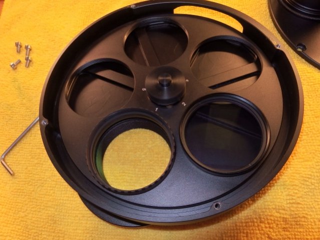

Ruota colori appena consegnata ... ;)
Da un "primo sguardo" posso dirvi che fin da ora ho individuato elementi costruttivi e meccanici sui quali vale la pena soffermarsi a pensare.
Non conoscendo altri prodotti e credendo che quanto ora in mio possesso faccia parte della fascia "economica" posso esprimere un'impressione soggettiva (del tutto personale ed opinabile) e disinteressata ... "spero esista di meglio".
Ne discuteremo insieme con calma perchè credo di aver "individuato" alcuni elementi che possono fare la differenza trà sistemi costosi e qualitativi ed altri "economici" e forse "funzionali" (per quanto tempo non si sà).

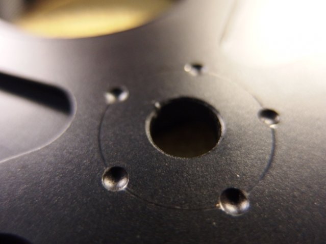

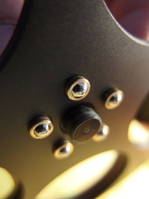

Comunque sono abbastanza "poco convinto" di alcune soluzioni adottate su questo "oggetto" (traduco con parole semplici, personalmente non mi convince affatto ... senza nulla togliere al fatto che si tratta di un prodotto "entry level" e non troppo "costoso". Ma sono solo prime impressioni personali, magari cambio idea dopo aver toccato e visto altri oggetti della stessa tipologia).
Vi lascio un'anteprima :
Allegato 11175 Allegato 11176 Allegato 11177
P.S.
La ruota porta filtri (il disco interno) è meccanicamente instabile sul suo asse (angolo di deriva o se volete fare i "più fighi" Slip Angle).
La selezione della posizione non'è sempre precisa.
Penso che la pressione meccanica imposta dalla chiusura del coperchio non sia del tutto sufficiente per far lavorare in odo corretto i cuscinetti a sfera che si vedono in foto.
Eseguirò alcune prove con dischetti di teflon usati come spessore ... .

No, non è una "ciofega" come dici, solo un prodotto forse economico che deve scendere a qualche compromesso per tenere basso il suo prezzo 😋
Re: Ruota colori ?!
Beh, onestamente una ruota che non blocca bene il cambio filtri, come la definiresti? Non serve a nulla ... crea solo problemi. Ora capisco perché molti siti la "svendono" rispetto alla casa madre.
Re: Ruota colori ?!
Veramente a bloccare li blocca (penso di essere stato chiaro nella descrizione precedente) , con un minimo di gioco meccanico.
Il problema, se così vogliamo chiamarlo, è la scarsa capacità di tenere in asse la ruota durante la scelta del filtro.
Nulla che non si possa risolvere con un minimo di interventi ...

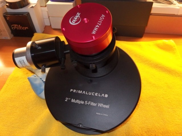

Ieri sera. Problemi sembra non darne, certo non so quanto tempo durerá ... .
Non da una sensazione di solidità.
