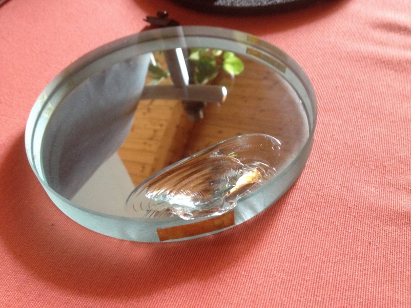

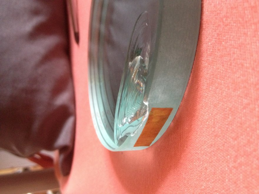

ok...credo di aver trovato il problema...smontando lo specchio per lavarlo e pulirlo, ho visto che dietro aveva una scheggia staccata enorme..in sostanza, specchio rotto...che mi conviene fare??
Re: aiuto! telescopio non focalizza
Non ci sono alternative: telescopio nuovo. O anche il solo tubo ottico, se la montatura è utilizzabile.
Magari la situazione non è così tragica come sembra: se la scheggia si è staccata dietro, senza danneggiare la parte lucidata e alluminata, può darsi che non abbia effetti.
Potresti postare una foto dello specchio?

Sembra proprio da buttare. Peccato. Se può essere di qualche consolazione, non costa molto rimpiazzare il telescopio:
http://apuliaottiche.com/negozio/it/...r-114-900.html
E probabilmente se ne trova anche a meno.
Non ho trovato né tubo ottico né specchio venduti separatamente.

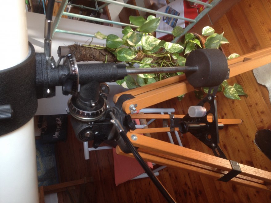

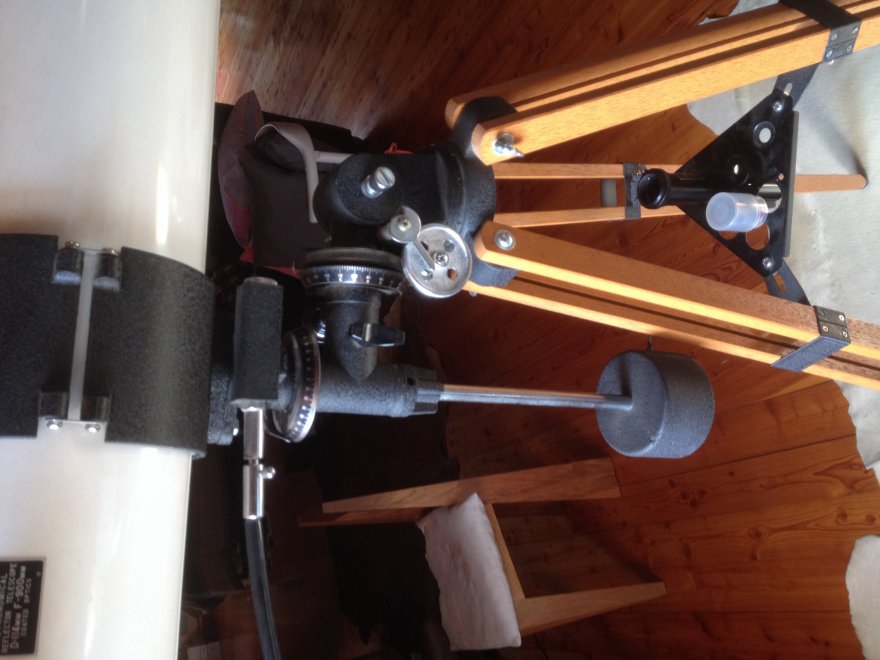

Il defunto 114/900 che tipo di montatura ha? Si potrebbe pensare ad un tubo ottico da mo tarci su, al posto di un tele completo.
Allegato 11022Allegato 11023
Allego foto perché sinceramente non saprei dire che tipo di montatura sia...
Non me ne intendo granché neanche io, però vedo che può essere dotata di motore in AR; potrebbe essere almeno una eq2.
Con una slitta di tipo Vixen al posto della culla, si può montare una certa varietà di tubi ottici, non certo di grande apertura al pari dei citati Dobson.
Al massimo, un rifrattore 120/600 e forse un Maksutov 127, credo però che siamo vicini al limite, se si considera anche il peso degli accessori.

... scusate un attimo: ma le immagini dello specchio postate dal nostro amico sembrano mostrare che la spaccatura è SUL RETRO, lasciando la parte anteriore lucidata e alluminata INTATTA. Non sarebbe il caso di provare a rimontare per bene il 114 e imparare magari a collimarlo? Sempre che la grande scheggiatura non renda impossibile proprio la collimazione, impedendo allo specchio di poggiare debitamente sui supporti... :rolleyes: ho letto un po' rapidamente, ma ricordo che Frens ha detto di aver usato l'oculare da 6 mm addirittura con la barlow... Frens, avevi provato con quello da 20?
Si, ho provato e qualunque oggetto non risulta più grande di un puntino,poco più grande di come se lo vedessi a occhio nudo...la scheggia è sul retro si, la parte frontale alluminata è intatta!! Beh ok posso tentare a collimarlo e vedere se migliora...ma giusto per capire, secondo voi un telescopio del genere può darmi che tipo di grandezza di immagine? Cioè, dovessi osservare Giove, lo vedrei decentemente o non vedrei altro che un puntino??
Si vede, si vede... non preoccuparti. Il punto saliente è che finché il tele non è a posto, non si vede niente.

Su quella montatura al massimo ci può andare questo, e giusto perchè quel bel cavalletto in legno aiuta molto a smorzare le vibrazioni
http://www.teleskop-express.de/shop/...ical-Tube.html
E' leggermente meglio del 114mm newton sul profondo cielo e meglio sui pianeti. Con 40€ in più puoi anche prenderti il motorino AR per la montatura. Ah e non lo devi collimare e te la cavi con pochi soldi. Se invece vuoi spendere allora è un altro discorso e ti prendi tele e montatura nuovi.
Effettivamente non è malaccio.

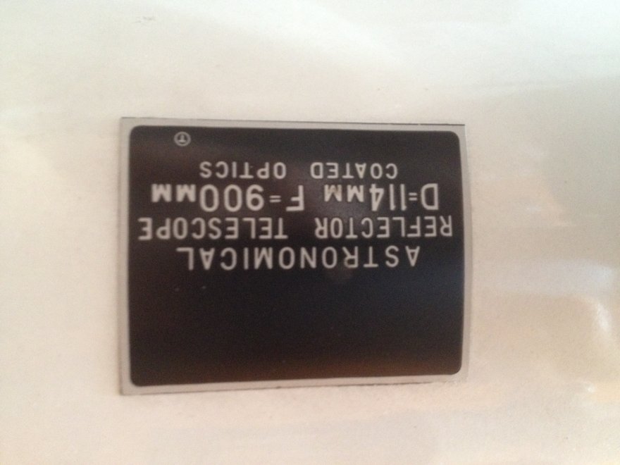

... Per Frens: per mia curiosità, potresti riportare la scritta sulla targhetta incollata sul tubo ottico? Dovrebbe essere nei pressi del fuocheggiatore, o da qualche altra parte sul tubo. In particolare, guarda se in qualche angolino dell'etichetta c'è un minuscolo circolino, o un rombo, con dentro inscritta una lettera: potrebbe dare indicazioni sul costruttore delle ottiche, che all'epoca erano fatte in Giappone.

... Dalle immagini che ha postato Frens si vede bene che la scheggiatura, anche se molto grande, è sul retro dello specchio: gli specchi dei telescopi sono lucidati e alluminati sulla faccia anteriore, che è intatta. Quindi, dal punto di vista ottico, la scheggiatura è come se non ci fosse. E' una delle grandi differenze tra obiettivo a specchio (riflettore) e obiettivo a lenti (rifrattore): la lente è attraversata dalla luce, e quindi il vetro di cui è composta deve essere perfettamente omogeneo e senza la minima imperfezione, mentre nello specchio ciò che conta è solo la faccia anteriore, quel che succede al vetro "dietro" è abbastanza irrilevante (a meno che arrivi a produrre deformazioni alla superficie anteriore, ma ce ne vuole...). Addirittura mi par di ricordare che in grandi telescopi da osservatorio si sia arrivati alla soluzione di masse vetrose scavate "a nido d'ape" sul retro, per alleggerirle (ma potrei sbagliare, non ricordo bene). Quindi, nel caso del 114 di Frens, la difficoltà a mettere a fuoco non è dovuta a problemi dello specchio primario; e, vista così, anche l'alluminatura sembra ancora buona (ma ce ne vuole prima che il suo deterioramento arrivi a compromettere seriamente la focalizzazione delle immagini...).
Più probabilmente era dovuta a una collimazione non precisa, che ad alto ingrandimento (e se gli specchi sono particolarmente disallineati anche a medio) si traduce proprio nella difficoltà di mettere a fuoco con precisione; infatti i tentativi successivi hanno dato buon esito, Frens scrive di aver messo a fuoco abbastanza nitidamente le pigne di un albero.
Inoltre bisogna considerare che i primi tentativi sono stati fatti direttamente con l'oculare da 6 mm, che dà l'ingrandimento più alto; anzi, addirittura montando il 6 mm sulla barlow in dotazione (la lente di barlow è concettualmente simile al duplicatore di focale che si usa in fotografia), per complessivi 300x. E' normale che a queste condizioni l'immagine sia impastata, specie se la collimazione non è più che perfetta.
Tranquilli, sono sempre convinto che il vecchio 114, per quanto acciaccato, possa dare buona prova di sè! ;)
Dalla foto non si direbbe. Non penso sia conveniente dal punto di vista economico, una rialluminatura dello specchio.

Ragazzi grazie, un sacco di commenti utili...la targhetta è questaAllegato 11039...c'è un piccolo cerchio con una T... Stanotte ho provato di nuovo a osservare un una stella lontana che sinceramente non so bene cosa fosse e come le altre volte ho notato che senza usare la barlow ma con l'oculare da 6 mm la visualizzazione rimaneva abbastanza a fuoco pur essendo difficile mettere a fuoco l'oggetto e comunque rimaneva soltanto un punto piccolo luminoso, stasera tenterò osservazione di Giove, ma sono pessimista... Io non voglio per forza cambiare lo strumento, lo farò probabilmente soltanto nel caso in cui non funzionasse a dovere… Il problema è che mi viene difficile capire se ha qualche difetto oppure no cioè essendo un novellino faccio molta fatica... Ok, giusto per farvi capire osservazione terrestre guardate la foto dei due pini che vedete quello a destra il più alto e cosa si vede nell'oculare da 6 mm all'incirca giusto per far capire il tipo di ingrandimento che mi dà...distanza approssimativa degli alberi 250-300 mt
