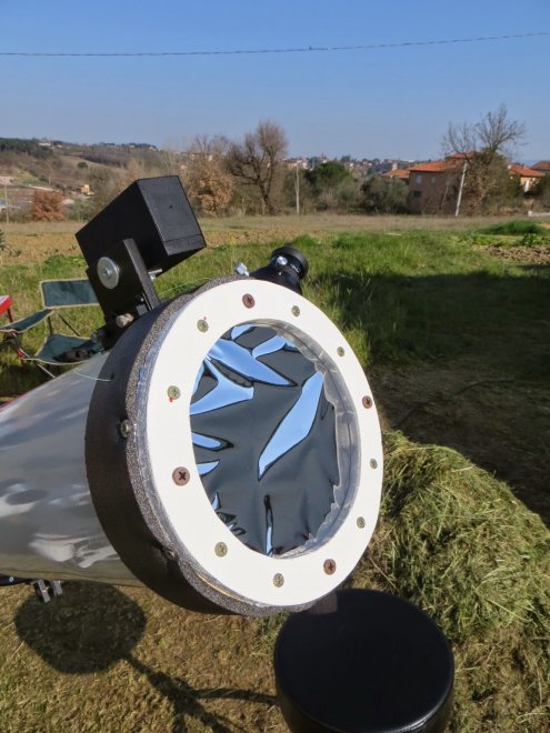

Attenzione al Sole, informati bene prima di tentare strani esperimenti, altrimenti rischi di rimanere cieco. In particolare la pellicola Baader Astrosolar deve essere posizionata sull'apertura frontale del telescopio, e non sotto l'oculare, mi raccomando! :sowsuser: Ecco una foto che ti chiarirà le idee.
Per quanto riguarda il filtro solare, ti ringrazio per le avvertenze, è per questo che ho chiesto prima nel forum :D e ti ringrazio per aver postato anche l'immagine, in effetti ero convinto che tutti i filtri si piazzassero sull'oculare.
