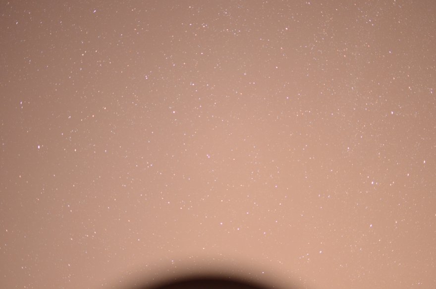

Allegato 13142
ISO: 320 A: 35mm F:1.8 S: 15sec (35mm F1.8 Nikkor)

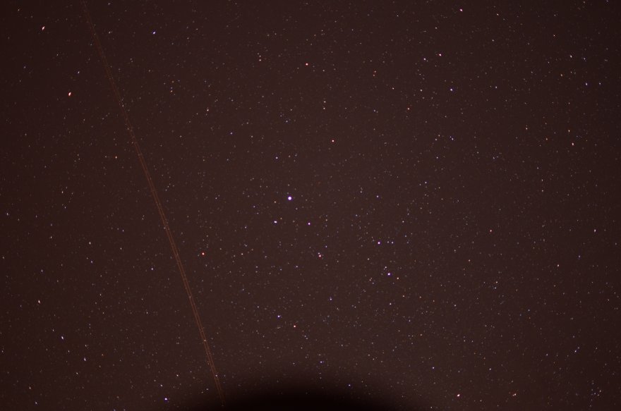

Allegato 13143
ISO: 320 A: 35mm F:1.8 S: 30sec (35mm F1.8 Nikkor)

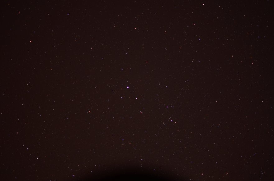

Allegato 13144
ISO: 1600 A: 35mm F:1.8 S: 30sec (35mm F1.8 Nikkor)

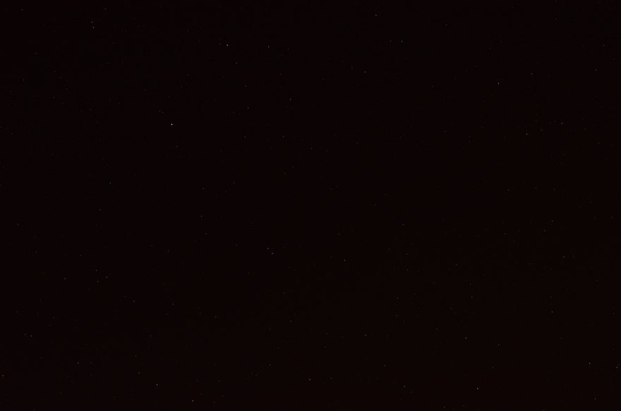

Allegato 13145
ISO: 800 A: 70mm F:10 S: 20sec (Tamron 70-300)
Allegato 13146
ISO: 1600 A: 35mm F:2.8 S: 30sec (35mm F1.8 Nikkor) (è fuori fuoco, ma per farvi capire può andare)

30" con l'obiettivo standard a tutta apertura sono tanti. Troppi. Vai per tentativi e usi l'esposizione precedente quella in cui il cielo comincia a schiarire. Scatti qualche posa, magari anche cambiando esposizione e poi integri o fai un HDR.
Re: Consigli per foto
Intanto, se devi fare riprese a campo largo, il Tamron 70-300 non serve a nulla. Ti potrebbe servire solo se punti un oggetto ben preciso, e quindi lo useresti a mò di telescopio.
Secondo, hai un obiettivo molto luminoso (f/1.8 è tanto!!), quindi se fai pose da 30" e spari l'ISO a 1600, è logico che sembra sia mezzogiorno! Io col mio obiettivo, a f/3.5 e con pose da 30", mi devo limitare a 800 ISO, figuriamoci col tuo...
Se ti tieni a f/1.8, quindi al massimo dell'apertura, o diminuisci l'esposizione o abbassi l'ISO. Io agirei sull'ISO, visto che più lo aumenti, più aumenta il rumore (per quanto a 800-1600 è praticamente invisibile)
Comunque, le prime due foto secondo me sono molto buone. Se ci lavori in Photoshop agendo su contrasto, saturazione, tinta, ecc..., puoi renderle ancora più belle.

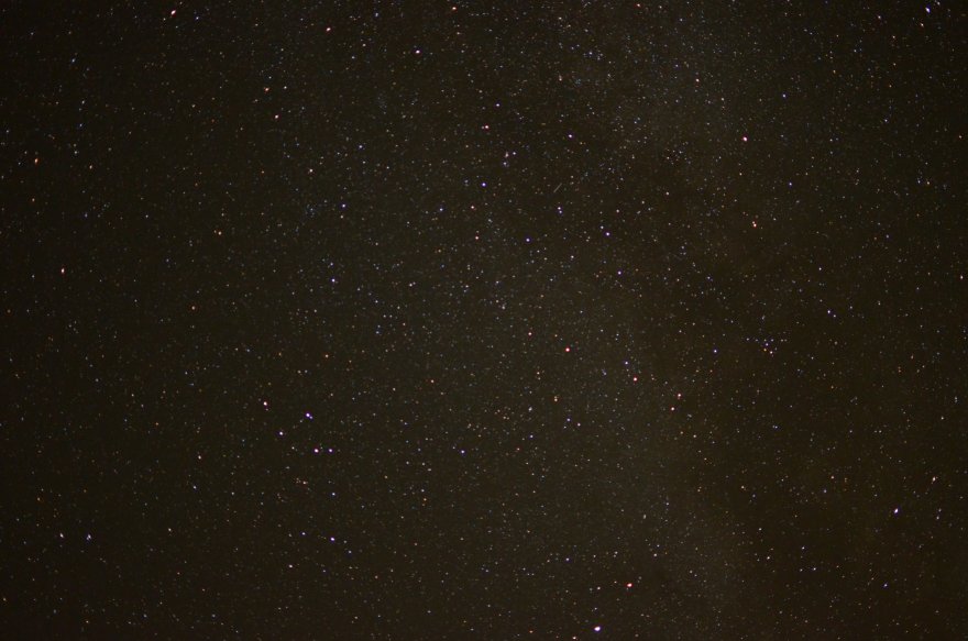

Eccomi qua, dopo qualche giorno ho avuto modo di sperimentare nuovamente, ecco i risultati senza alcun ritocco, stacking ecc... nudi e crudi:
Allegato 13207Allegato 13208Allegato 13209
Vi chiedo dove è possibile migliorare (Tenete conto che sono state scattate senza una montatura/treppiede, ma solamente appoggiando la macchina su un masso) come farlo e se potete postarmi uno dei vostri consigli applicati ad una di queste foto, così da rendermene conto!

devi applicare la regola del 600 per avere stelle puntiformi
quindi:
600/ focale equivalente.
se usi un 35mm su apsc è come se avessi un 50mm quindi per avere il tempo di esposizione devi fare 600/50 e viene 12 secondi.
ti conviene usare l'obiettivo standard se ce l'hai, il 18-55. lo metti a 18mm a iso 1600/3200 per un tempo di massimo 25 secondi. poi dipende dove inquadri: nella zona della polare si muovono più lentamente rispetto a est o ovest quindi regolati.
il WB poi impostalo su TUNGSTENO, così ti viene il cielo blu, oppure scatta in raw e fai tutto dopo.
i dark frame per ora non ti servono a niente, impara un po' di fotoritocco e come si toglie il rumore con camera raw e similari.
impara a comporre poi, inquadrare solo il cielo è un po' "insipido", e scatta quando non c'è la luna e lontano da fonti di luce artificiale.
quindi ricapitolando
- esposizione manuale: f più aperto possibile + regola del 600 + iso adeguati (1600-3200)
- MAF su infinito nel tuo obiettivo
- wb su tungsteno

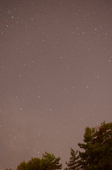

Sto provando anch'io a fotografare il cielo notturno ma a circa 20km da Roma l'inquinamento è troppo elevato per riprendere la via lattea. Tuttavia verso nord-est qualcosa di buono sono riuscito a fare, almeno per me. Uso la 7200 co un 18-140 f3,5.
Le condizioni di ripresa migliori che ho potuto sperimentare sono:
t 15 sec
f 3,5 (massima possibile)
T 2700-3200°K
A 18
Allego una foto in cui si vede chiaramente la galassia di Andromeda ed ho riportato alcuni nomi per orientarsi. Per me che ero alla mie prime esperienze in questo tipo di foto, riprendere una galassia che dista 2,5 milioni di ly mi ha dato soddisfazione. Come confronto allego la foto di Stellarium allo stesso tempo della foto.
