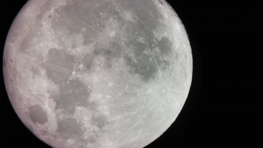

Da ció che dite mi sono reso conto che l'oculare da 26mm Bresser dato per 53° in realtá il c.a. deve essere addirittura inferiore a 40° .Se fosse realmente 53 gradi avrei 53÷73=0,72,invece il disco lunare entra a filo nell'oculare.
La sera del 26 la vedevo cosí(foto fatta con l'oculare 26mm),mentre con il Baader alla focale de 24 (49° c.a.) non entrava nell'oculare per circa il 4-5%.quindi presumo che i dati dichiarati da Baader siano corretti,mentre il plossl Bresser é sovrastimato.Puó essere,o sto sbagliando i calcoli?

dalla foto che hai postato sembra che sia un 0.7 "vero", mentre a conti fatti il Baader dovrebbe avere 0.6 e quindi mostrarti la Luna interamente... :rolleyes:

Se applichiamo rigidamente la fomula del calcolo del c.r. con l'oculare bresser da 26 viene 72° ,mentre con la focale 24 del baader 60°.Quindi nel primo caso i 50 della luna dovrebbero entrare molto comodamente,nel secondo un pó meno,ma pure qui ci siamo.Invece con il bresser arriva giusto giusto ai bordi dell'oculrare,nel baader tutta non ci sta,ne manca un bel pezzo.Devo considerare quindi altri parametri?Magari le capacitá del tubo o le interazioni con i singoli oculari?

Non so quanto possa essere attendibile,ma ho fatto una simulazione con stellarium,inserendo i parametri del bresser mak.L'oculare piú simile a ció che vedo io pare esser un 26mm con 43° e un 24mm da 46°
