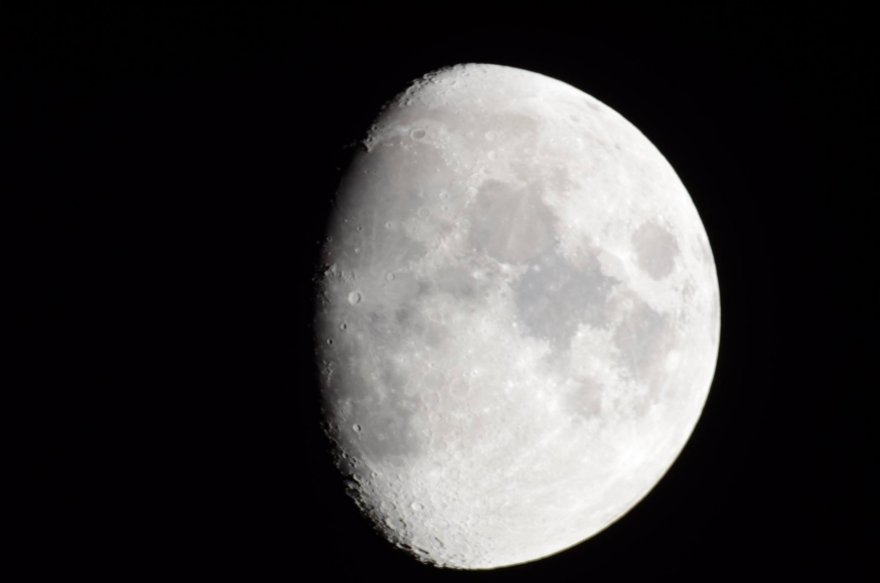

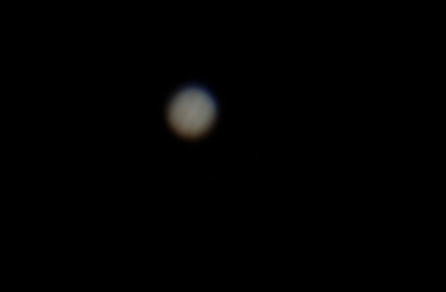

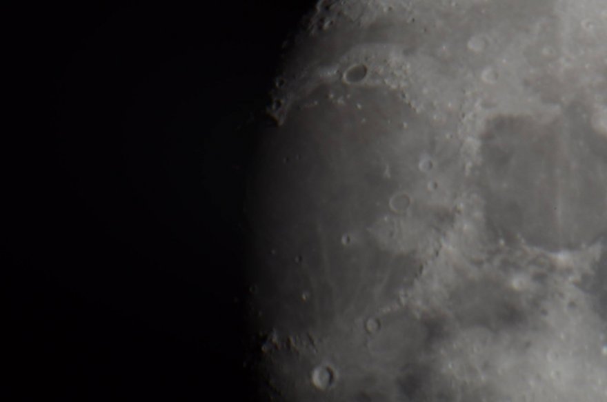

Ieri primo tentativo di foto col celestron..
Cielo cittadino e quindi niente di ché, però come primissimo tentativo son contento.
Allegato 16565Allegato 16566Allegato 16567
Ora devo imparare a metterlo meglio in stazionamento e poi imparare ad usare registax
Nikon D5100, 400 iso, i tempi non li ho segnati :)
Il campo ristretto e giove con la barlow, la luna intera a fuoco diretto.

È un buon inizio, ma per i pianeti tutti ti suggerirebbero di usare una webcam e riprendere dei filmati dai quali verranno estratti i fotogrammi migliori per essere poi integrati.

Ciao, ho provato come ultima cosa (poi avevo sonno..) con la ripresa hd della fotocamera. La luna è venuta bene, giove era sovraesposto. Dovrebbe comunque avere una risoluzione migliore di una webcam e la connessione al telescopio con l'anello T dovrebbe essere più stabile.

Allora, come ti ha detto angelo, una web cam ti dà più ingrandimenti rispetto alla reflex. Equivale a un oculare da 4/5 mm.
Per registax... a molti si pianta è in molto dicono sia meglio usare avistack.
Se non sbaglio @alextar usa proprio avistack..vediamo che ci dice:biggrin:

Ma a livello di qualità ?
Dubito che il sensore di una webcam abbia la qualità di un aps-c
Domani faccio un po' di prove con il video della luna che non è venuto per niente male
Re: Prime foto
Intanto, manca la quantità. Per la qualità, quel che vien fuori è assai più che decoroso.
