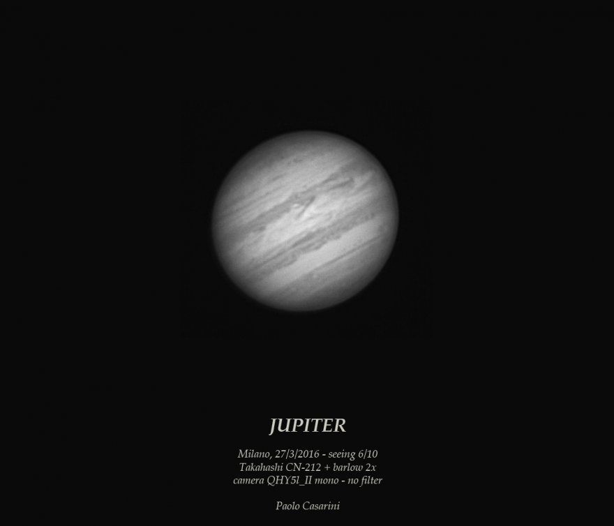

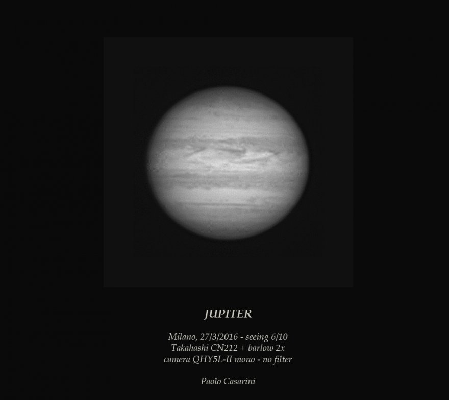

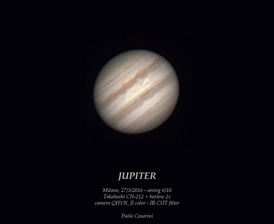

Con un po' di ritardo (ho avuto 12 minuti per elaborare solo stamattina) posto tre immagini tratte da altrettanti video di 2 minuti cad. con il Takahashi CN-212 + barlow 2x e 2 diverse camere (identiche per marca) QHY5L-II una in versione MONO e l'altra in versione COLOR.
Purtroppo il seeing NOn era buono (6/10 forse forse) e la camera monocromatica mi era giunta qualche ora prima quindi partivo con un handicap di settario ed "esperienza" sul nuovo sensore.
Ho però voluto vedere, senza eccessivi accorgimenti, quale potesse essere la differenza di resa tra le due camere usando due prodotti che, de facto, sono molto simili tra loro anche se il sensore a colori della QHY5L-II non è l'ultimo installato ma quello di circa 2 anni fa o più.
Credo che, e mi si perdoni la mia imperizia ad elaborare oltre ai filmati corti e NON derotati (quindi diciamo il "minimo sindacale"), il confronto possa essere utile e interessante.
Lascio a voi le considerazioni.
Paolo
Allegato 16878Allegato 16879Allegato 16880

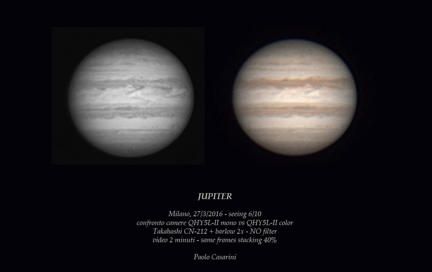

Penso che questa immagine sia più facilmente LEGGIBILE.
Interessante, no?
Paolo

Wow, una roba così me la posso solo sognare.
Comunque mi sembra molto meglio l'immagine in bn. Non so se i nuovi sensori a colori siano migliorati rispetto a quello che hai, ma ai miei occhi la versione in bn ha decisamente un qualcosa in più.
Bisognerebbe avere una pazienza infinita e riprendere in RGB, ne verrebbe fuori qualcosa di stratosferico.

Tra una e l'altra c'è una differenza di circa 20-30 minuti vero?
A me il sensore bianco nero sembra che catturi più dettagli, ma potrebbe essere il seeing che è cambiato in quei 20 minuti
Re: GIOVE - differenze camera COLOR e MONO
Sì a entrambi, in parte.
Vanno fatte alcune considerazioni.
1) il seeing non è cambia to (o meglio.. sicuramente lo è ma di valori molto molto poco indicativi)
2) la ripresa MONO avviene in 16 bit, quella colori in 8 bit (credo, ma devo controllare)
3) le riprese sono effettuate con un 21 cm. (quindi uno strumento APPENA sufficiente per ottener immagini di buon rilievo)
4) il "manico" del sottoscritto è.. molto scarso (un imager bravo avrebbe fatto sicuramente meglio, soprattutto in elaborazione, magari lavorandoci ore come fanno quelli in gamba!)
DE FACTO l'immagine a 16 bit monocromatica è sicuramente più dettagliata. Da qui si capisce bene come chi lavora in RGB con filmati derogati e una elaborazione attenta ha una marcia in più, e non da poco.
Paolo

Da quello che vedo la mono è piu sensibile e ha un rumore molto meno marcato, i dettagli fini soprattuto della parte centrale sino più viaibili. Io proverei a fondere insieme le due foto, così avrai una sorta di LRGB sintetico e credo che il risultato possa migliorare.
