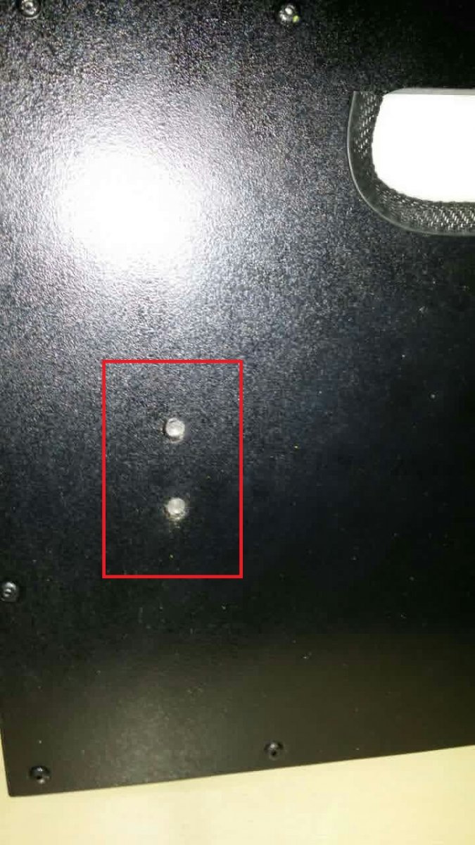

Come dicevo nell'altro post,le due mezzelune possono essere montate in diversa posizione di altezza,cambiando il baricentro.Ieri sera le ho montate nella posizione piu' bassa,la prossima volta provo quella piu' alta e vedo che succede...
Allegato 18262

Ieri sera abbiamo provato in casa a montarlo con le mezzelune piu' alte....
Ora tende ad alzarsi e andare in posizione verticale...:mad:
Se pero' gli metto l'oculare da 11 che avevo preso sempre della ES (molto piu' pesante degli oculari Bosma) sembra rimanere perfettamente fermo.....
Dobbiamo verificarlo durante le ossevazioni....
