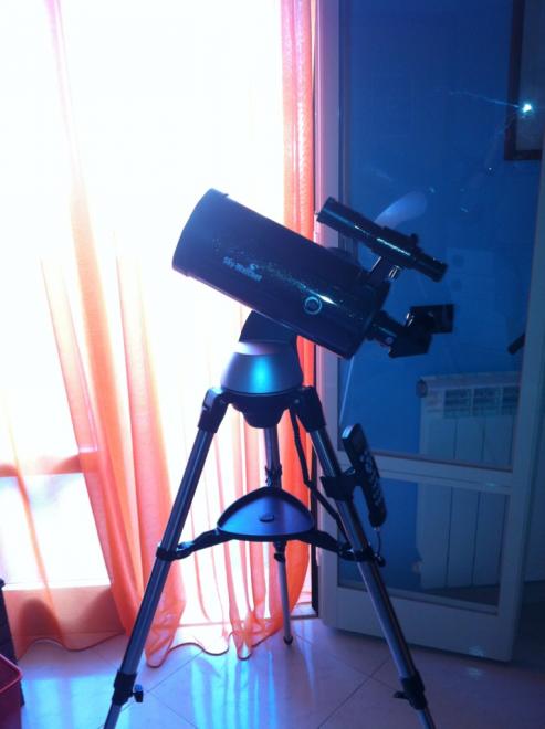

Ti ringrazio però non ho capito moltissimo. Io ho un Mak 127 e sono disposto a comprare un T2 (prezzo mi sembra non essere elevato) ma per il resto? Il mio Mak è AZ Goto

Ho la montatura base, quella che mi hanno dato quando ho acquistato il mak.
Allegato 18309
Re: Astrofotografia con Reflex Help Me
Puoi fare qualche foto ai pianeti ma non di più col tuo set-up.
Invece della reflex prenderei una webcam dedicata.
Se ne trovano anche a prezzi ragionevoli su astrosell e non c'è paragone con le reflex.

Il mak dovrebbe già avere la filettatura T2 (M24x0,75) incorporata, prova a vedere se la hai, dovresti averla dove attacchi il 90°, cioè stacchi il 90° e attacchi la reflex con l'anello T2 diretto ...
Per il planerario dovrebbe essere OK per fare qualche posa "ricordo" dovresti (ma da provare visto la focale del MAK) riuscire ad arrivare sui 10" di posa prima che le stelle ai bordi inizino a strisciare essendo su AZ ... Ovviamente la luna a 10" bruci il sensore :shock: e sono esagerati anche per i pianeti ... Inizia con pose e ISO basse ... io con il MAK90 sulla luna arrivo anche a 1/800" quando piena ... per il deep forse qualche oggetto molto luminoso
