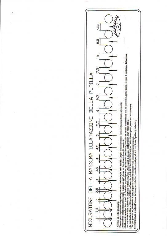

Un po' di tempo fà ho trovato un clone del misuratore Sky & Telescope che è possibile stampare su un cartoncino A4.
Allegato 2729
Re: Misurate la Vostra Pupilla
Molto interessante ma non riesco a leggere come si usa
Allego il file pdf del Misuratore di pupilla Allegato 2838, poichè allegandolo in jpg le istruzioni diventano illegibili e si sfasano le dimensioni dell'immagine. Inoltre stampando da pdf è garantita la correttezza dei valori in millimetri.
Per maggior chiarezza riporto le istruzioni:
- Stampare il file pdf su un cartoncino A4
- Ritagliare il "misuratore" lungo il bordo e ritagliare i fori
Procedura di misurazione:
- Adattare gli occhi all'oscurità trascorrendo al buio almeno 20 minuti
- Tenere il misuratore poggiato alla guancia guardando una luce la più tenue possibile, possibilmente rossa come ad es. la spia di un elettrodomestico
- Chi porta gli occhiali per correggere l'astigmatismo deve indossarli, mentre i miopi ne possono fare a meno
- Chiudere con la mano un occhio
- Fare scorrere davanti all'altro occhio il misuratore, molto lentamente, partendo dal foro distante 9mm dal precedente
- Soffermarsi a guardare bene la luce quando difronte alla pupilla si presenta ogni ostacolo (contrassegnato dalle frecce) costituito dal cartone presente tra un foro e il successivo, poichè quello è il punto di valutazione della misura
- La pupilla che si dilata meno della larghezza dell'ostacolo vede due sorgenti di luce con interposta una zona buia
- La pupilla che si dilata in egual misura dell'ostacolo vede due zone luminose a contatto senza zona buia interposta
- La pupilla che si dilata più del valore dell'ostacolo vedrà una unica sorgente luminosa. Il valore in millimetri dell'ostacolo corrisponde alla misura della pupilla.
