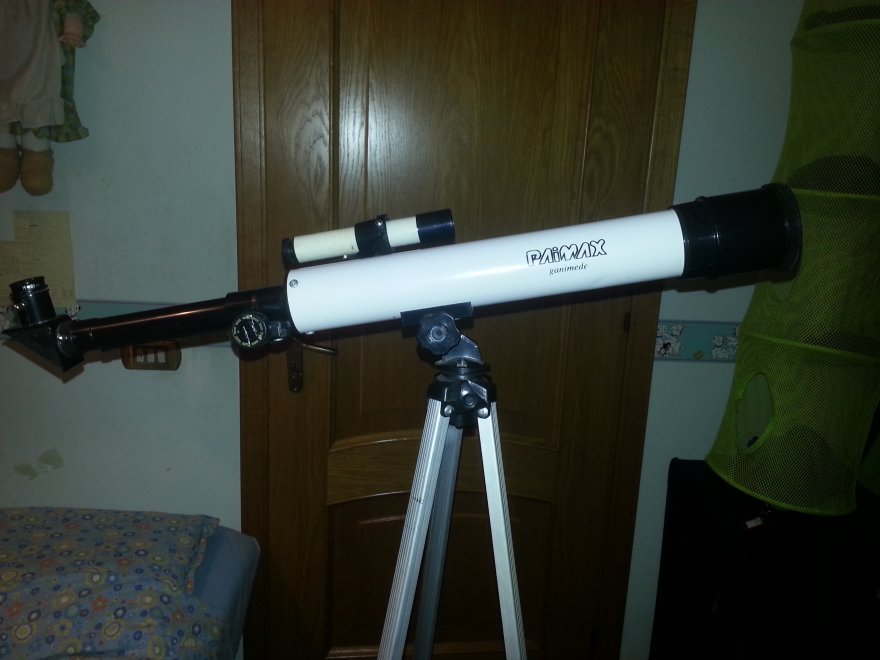

Allego qui la foto dello strumento
Allegato 19793
Non riesco a darti una stima della sua lunghezza XD Devo vedere domani se trovo un metro. Ad occhio direi lungo sui 50 cm (incertezza di +/- 6 cm)... Suppongo corrisponda più o meno alla lunghezza focale del telescopio, 500 mm
Re: Aiuto Telescopio Paimax Ganimede
È un 50/500 più indicato per osservazioni sul terrestre, però se vuoi iniziare a capire come funziona un telescopio lo puoi usare, in particolare sulla luna, con 60x sui pianeti tipo Giove e/o Saturno servirebbero un po più di ingrandimenti, quindi per fruttare il rifrattore al massimo consigliato cioè il doppio del diametro di apertura, serve un oculare da 5mm per ottenere 100x ingrandimenti, ci sarebbero oculari economici a riguardo, ma per quello che è lo strumento spenderesti comunque soldi per poca resa, devi valutare fino a che punto lo vuoi utilizzare anche come prima esperienza, sarebbe meglio pensare a qualcosa di diverso...
