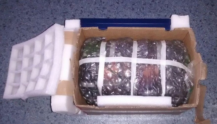

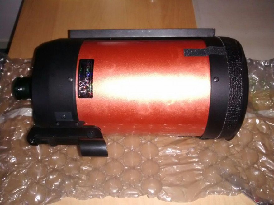

Bene bene, oggi è arrivato il telescopio ed è sano salvo. Purtroppo non l'ho ancora testato perché devo comprare la montatura (e il diagonale), ma ci siamo quasi.
Un grazie ENORME a @Valerio Ricciardi, che è andato personalmente a comprare il telescopio, l'ha pulito, testato, ha rifatto il filtro solare (quello che c'era prima era un obbrobrio) e me l'ha spedito. Il pacco, oltretutto, non era solo a prova di postino ma anche a prova di bomba atomica. Purtroppo non l'ho conosciuto di persona ma è stato sempre gentilissimo e simpatico durante tutto il processo. Grazie mille!!!!
