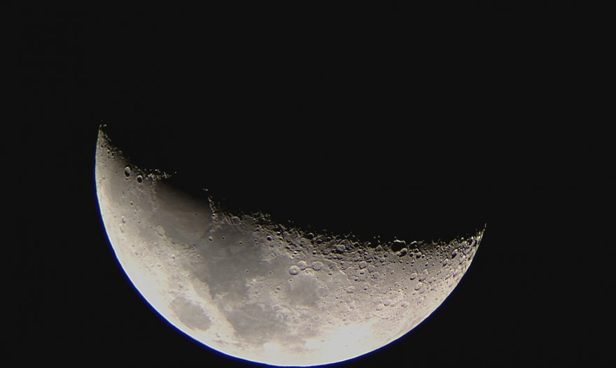

Questo comunque il risultato finale (stacking con Autostakketr2 + filtri wawelet con Registax6) che credo sia incoraggiante per una ripresa fatta in afocale con un telefono su rifrattore acromatico da 80mm in condizioni di pessimo seening (la Luna sembrava nel filmato letteralmente ribollire):

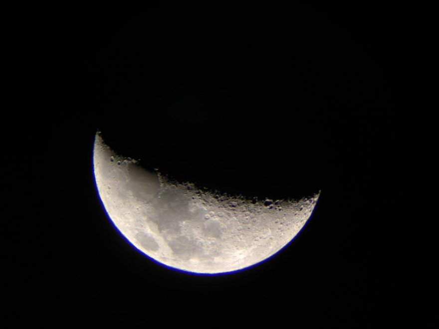

Questo lo scatto singolo effettuato poco prima
Allegato 20543
Resta da risolvere la lentezza patologica con cui Autostakkert processa il filmato.

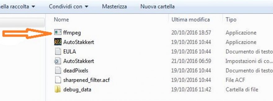

Nel mio caso:
Ho una cartella chiamata AutoStakkert_2.
Dentro questa cartella ho dei file con i seguenti nomi.
debug_data (è una cartella)
AutoStakkert
AutoStakkert
deadPixels
EULA
sharpened_filter
Dentro questa cartella va inserito il file ffmpeg.
Poi se non sbaglio tutto dovrebbe avvenire in automatico.

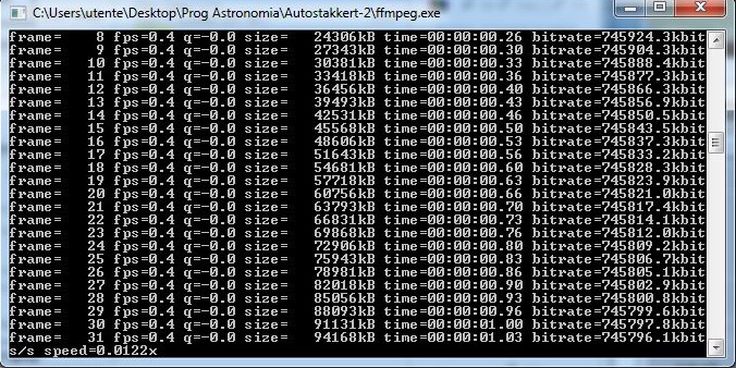

Devo ringraziare @Giuseppe Petricca e @carkinzo per le utili informazioni che mi hanno permesso di far caricare direttamente, un frame alla volta, (ma abbastanza velocemente) in AS2 il mio file .MOV.
Allegato 20586
Il processo di stacking è avvenuto poi senza intoppi e molto velocemente (pochi minuti in tutto).
La procedura non è così intuitiva per chi non è avvezzo a cicischiare con il PC come me: bisogna prima scaricare l'intero programma FFmpeg e dopo cercare all'interno della cartella il file ffmpeg.exe da trasferire poi accanto al file AS2.exe.
Allegato 20587
Non capisco perché AS2 non abbia integrato tale file al suo interno.
