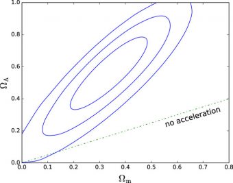

Allegato 20651
La figura 2 di Nielsen et al. che mostra i contorni di probabilità nel piano ΩΛ-Ωm.

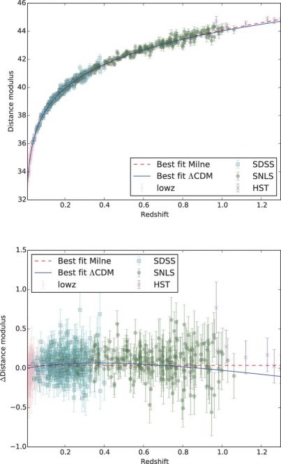

Allegato 20652
La figura 3 di Nielsen et al. mostra (in alto) il confronto relativo al modulo di distanza, in funzione del redshift, misurato con il suo valore atteso di best fit nel caso di un universo in accelerazione e (ΛCDM) di un universo che si espande con velocità costante (Milne). Il pannello in basso mostra i residui relativi al modello di Milne.
