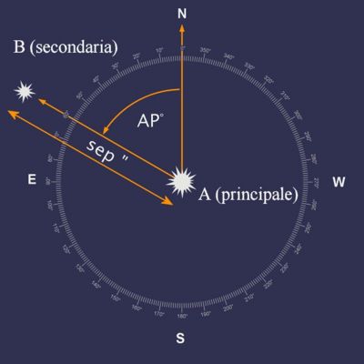

Prendiamo come esempio la figura sotto (tratta liberamente dal sito UAI!) che rispecchia gli esempi trattati:
Allegato 20862Ovviamente la magnitudine delle due (o più) stelle è un valore noto che possiamo reperire da siti specialistici, prendiamo come esempio Cor Caroli (alfa Cvn) che ha la componente primaria (o A) di +2,85 e la secondaria (o B) +5,52 con un delta di magnitudine (ΔM) di 2,67
L'angolo di posizione (generalmente nominato come AP) si misura in gradi sempre per Cor Caroli è di 227° che si misura immaginando l'oculare come il quadrante di un orologio; attenzione, l'angolo di posizione è calcolato partendo da Nord verso Est, è fondamentale quindi prendere in considerazione lo schema ottico del telescopio nell'osservazione visuale, (nell'immagine a fianco, infatti, è considerata una immagine con un catadiottrico e con diagonale a 90°).
La separazione invece è espressa in secondi d'arco (secondi d'arco [1 secondo d'arco = 1/3600 di grado]) ed è accompagnata da Rho che per Cor Caroli è 19,3”.

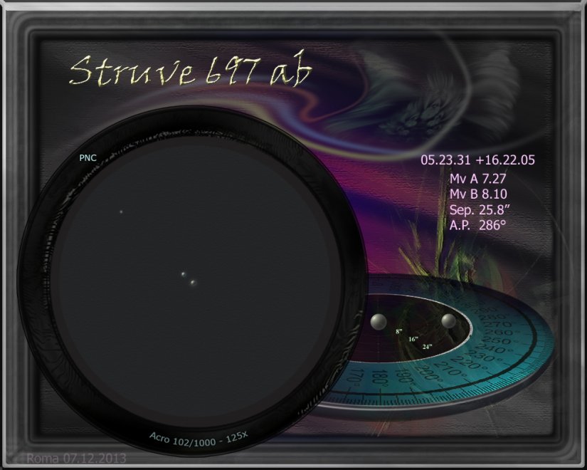

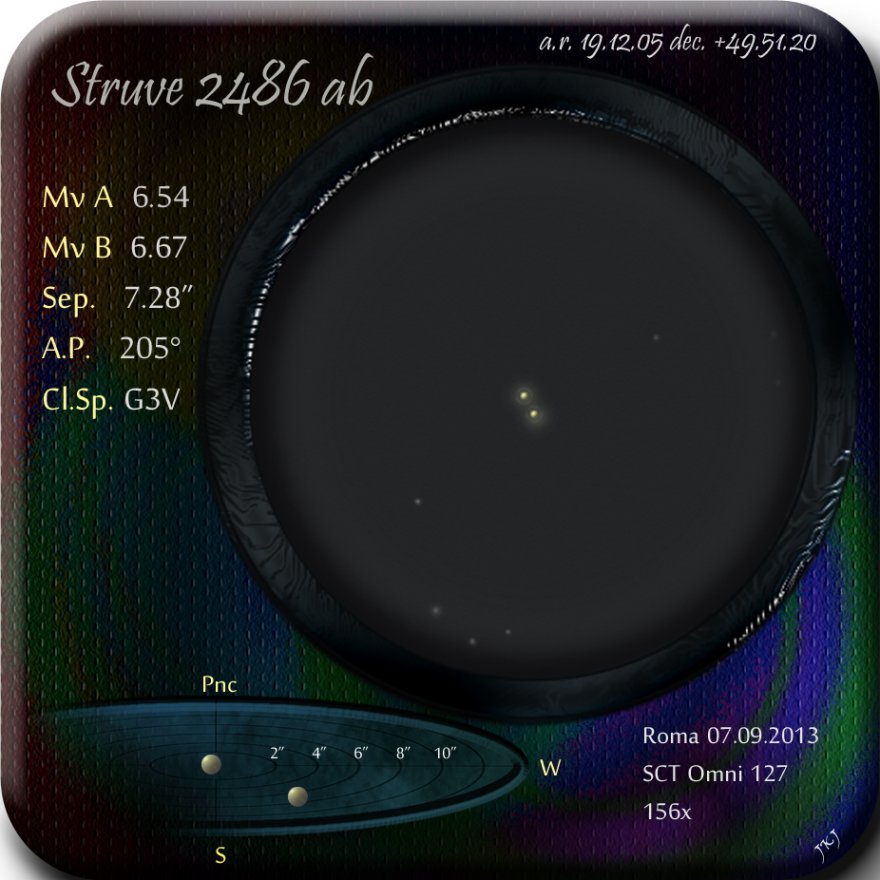

SKETCHES:
Esiste poi un altro approccio se vogliamo più ludico e meno scientifico ma di sicuro impatto estetico che si può utilizzare nell'osservazione dei sistemi multipli… gli Sketches!
Cosa sono gli sketches?
Sono sostanzialmente dei disegni che si possono effettuare durante l'osservazione stessa aiutandosi con dei semplici fogli di disegno e delle matite e riportare gli stessi parametri di osservazione seguiti da delle note, ovviamente, oltre ai parametri sopra esposti (magnitudine-separazione-angolo di posizione) si possono apportare note anche sulla cromatica osservata nelle componenti (rosso, verde, bianco ecc ecc) e ovviamente lo strumento utilizzato con le coordinate del luogo di osservazione.
In seguito, si può rifinire il disegno in un secondo momento o si possono utilizzare programmi di grafica per dare un tocco di “personalità” al lavoro.
Sotto, presentiamo delle immagini di Roberto Chiericoni con un programma di grafica e di seguito il link al TUTORIAL GRAFICA STELLE DOPPIE
Allegato 20865Allegato 20866

Un piccolo chiarimento circa l'angolo di posizione (AP): quando dici che si calcola da N verso E, i 227° nell'immagine proposta dovrebbero calcolarsi in senso orario (quindi da N verso W) oppure il W e l'E dovrebbero essere invertiti nel disegno ?
Così come è l'immagine, l' AP sembra essere piuttosto 43°....o non ho capito nulla ?
Re: Piccolo Tutorial sulle Stelle Doppie
PHIL53
l'immagine NON rispecchia l'esempio portato nel testo, è solo una immagine divulgativa! ;)
