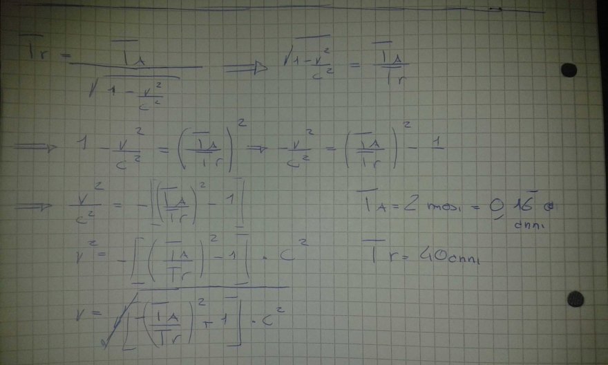

Per quanto possano valere i miei calcoli, invertendo la formula per il tempo relativistico trovo 99,999151% di c
Che equazione hai usato per il calcolo ?
Re: "Quando" percepiamo l'universo?
Allegato 20893
Spero di non aver fatto stupidaggini

In realtà la cosa è molto complessa. Non sono sicuro di averla capita bene, magari sarà meglio sentire anche Enrico Corsaro.
Da quel che ricordo il tempo dilatato risulta essere:
t' =
t /
dove
= s/c, dove s è la velocità dell osservatore e C è la velocità della luce.
Però ti cito una cosa che ha detto una volta lo stesso Enrico Corsaro
La velocità finale da considerare nel fattore
è data da
dove v è la tua velocità di moto ed u è quella del fenomeno che osservi da fermo [...].
E'
importante capire che u e v sono intese lungo la stessa direzione (parallele).
Se tu infatti dovessi muoverti con un angolo diverso, l'effetto relativistico da considerare è solo lungo la componente di moto comune tra i due sistemi di riferimento.

Come impostazione mi sembra che ci siamo. Se non hai fatto errori di calcolo, potresti avere ragione.
@ncrndr, dovremmo esserci, grazie mille!
