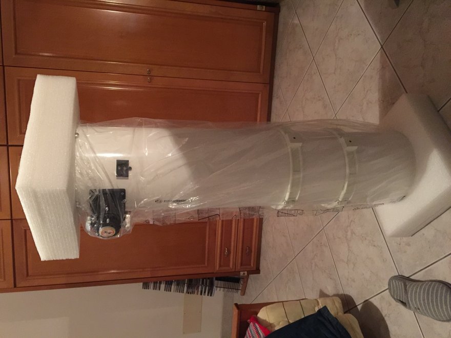

Sono stati decisamente fulminei. Quando il corriere ha suonato in ufficio aveva già scaricato la base. Ho aperto il portone e l'ho visto con il pacco del tubo traballante sulle spalle e ho quasi perso i sensi :biggrin:
Sono corso incontro e insieme abbiamo caricato tutto in macchina. Lo scatolone del tubo occupava l'intera parte posteriore della mia Captur, la base l'ho caricata a mala pena nel cofano.
Le dimensioni e i pesi erano aumentati dal fatto che sia il tubo, sia la base erano ovviamente ognuno dentro una scatola che si trovava all'interno di altre due scatole di cartone una dentro l'altra. Un buon inizio.

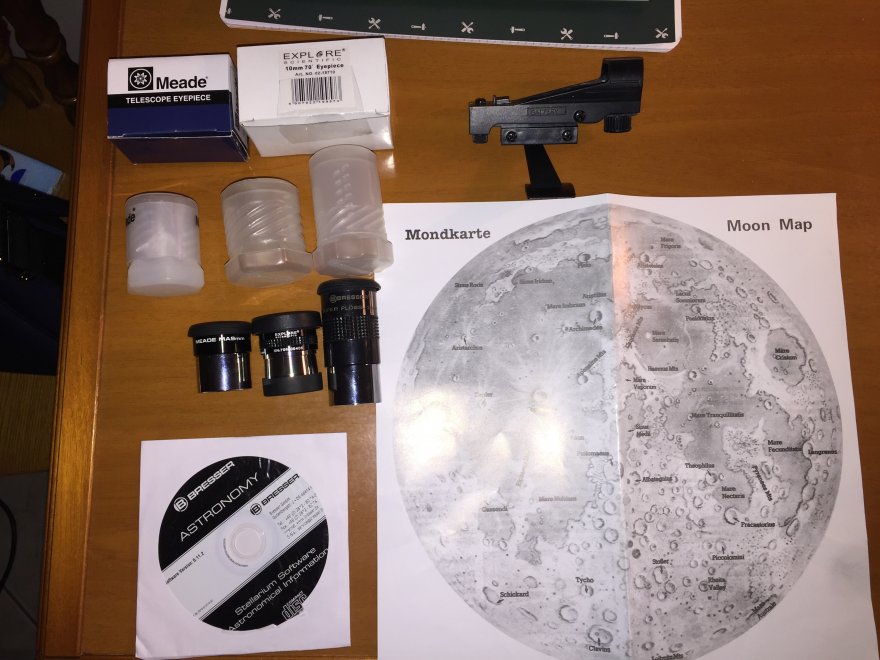

All'interno di uno scatolino più piccolo c'era un Super Plossl da 25mm con barilotto da 1,25". E fin qui tutto regolare. Era previsto in dotazione. Nello scatolone dell'OTA, mi cade l'occhio su una "palla" di plastica da imballo. Presa in mano era pesante. La scarto e mi ritrovo un oculare da 25mm wide angle 70° con barilotto da 2". Non era in dotazione, separatamente costa 79 euro, ma c'era una promozione per cui te lo includevano gratis :biggrin:
Ho ordinato anche un Explore Scientific da 10mm 70° e un Meade Modified Acromat da 9mm tutti display items rispettivamente per 30 e 6 euro. Faranno schifo anche questi ma devo iniziare da qualche parte.

Per concludere qualche foto e un riepilogo di what's in the box:
DI SERIE:
- Bresser Messier Dobson 200/1200 (203/1218 per essere pignoli)
- Cercatore Red Dot (sembra fragilissimo, nemmeno i giocattoli che avevo da piccolo erano di questa plastica scadente)
- Oculare 1,25" Bresser Super Plossl 25mm
ACQUISTATO A PARTE:
- Oculare 1,25" Meade MA 9mm (, probabilmente Kellner)
- Oculare 1,25" Explore Scientific 10mm 70°
OMAGGIO DELLA CASA

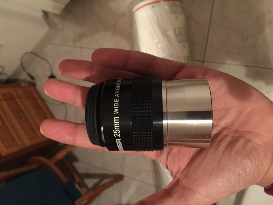

- Oculare 2" Bresser Wide Angle 25mm 70°
Allegato 21907Allegato 21909Allegato 21917

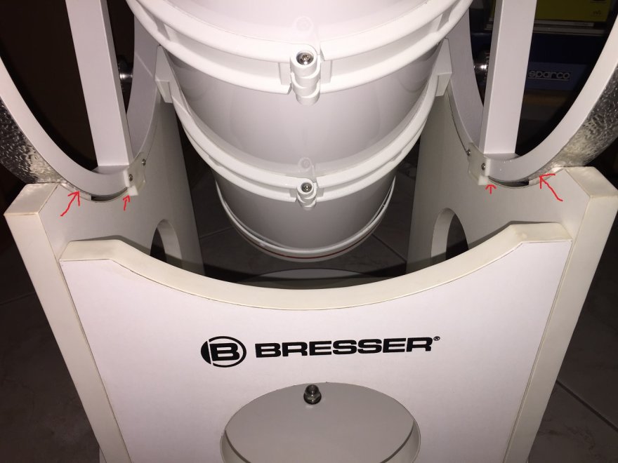

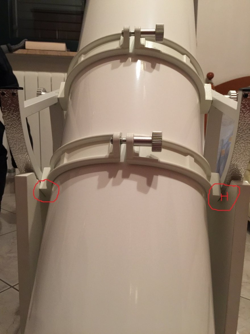

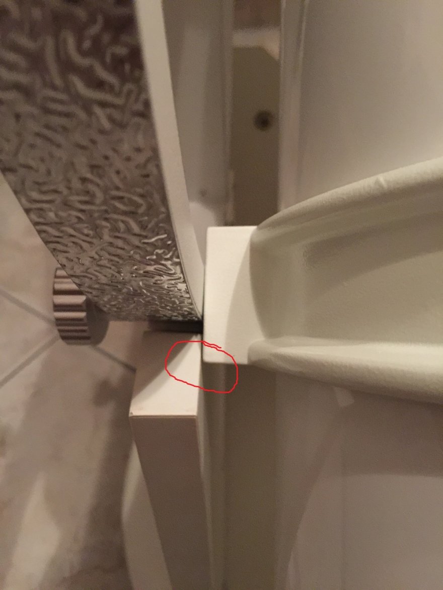

Nell'attesa che finisca di nevicare ho montato tutto ma credo ci sia un problema. Sarà complicatissimo spiegarlo perciò allegherò immagini. Taggo anche @PadreMaronno che ha preso lo stesso telescopio.
Una volta appoggiato l'OTA sulla rocker box sembra tutto posizionato in maniera non simmetrica:

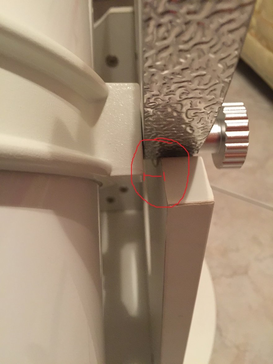

Qui è il lato sinistro, come potete vedere il morsetto tocca direttamente la "parete" della rocker box (perdonate i termini inesatti ma ho il manuale in inglese e non so come tradurlo)
Allegato 22026
Qui è il lato destro, come potete vedere il morsetto è molto distanziato dalla "parete" della rocker box:
Allegato 22027
Qui una visione di insieme:
Allegato 22028
Tutto il resto sembra ok. Le viti sono avvitate in modo omogeneo, non ci sono parti storte o mancanti, quindi proprio non capisco
Re: Bresser Messier 8"
Sembra strano, ma in attesa di qualcuno con esperienza diretta...qualcosa impedisce di spostarlo sulla destra in modo che le piste delle mezze lune siano centrate meglio sulle rispettive sedi ?
p.s. perchè in caso, come soluzione provvisoria, potresti inserire un feltrino adesivo su lato sx per fare spessore e cercare di centrare il tubo sulla sulla rockerbox...
Ma ci sono delle guide come in questa foto ?
http://www.foto-astronomia.it/applic...1606_thumb.jpg
Le guide ci sono e sembrano inserite correttamente, ma il tubo è "storto". Le mezze lune sono perfettamente parallele ma quando inserite nelle apposite culle, si inseriscono di traverso. Magari svitando una vite delle guide in modo da compensare questa "traversatura" si riesce ad allineare tutto.
Grazie per il link, gli dò un'occhiata
Aiutami e capire :)
Le mezzelune comunque sono parallele alla montatura dobson, giusto?
E' solo che, a causa delle guide, non sono perfettamente centrate?
Se è così, o le mezzelune sono montate storte oppure uno dei "lati" della montatura dobson (sopra il quale scorrono le mezzelune) è montato leggermente troppo vicino (o troppo lontano) al centro del telescopio.
Quando il telescopio scorre immagino che dove tocca ti faccia attrito supplementare (e non voluto)?
Se ho capito bene idealmente si tratterebbe di spostare il lato incriminato di mezzo cm.

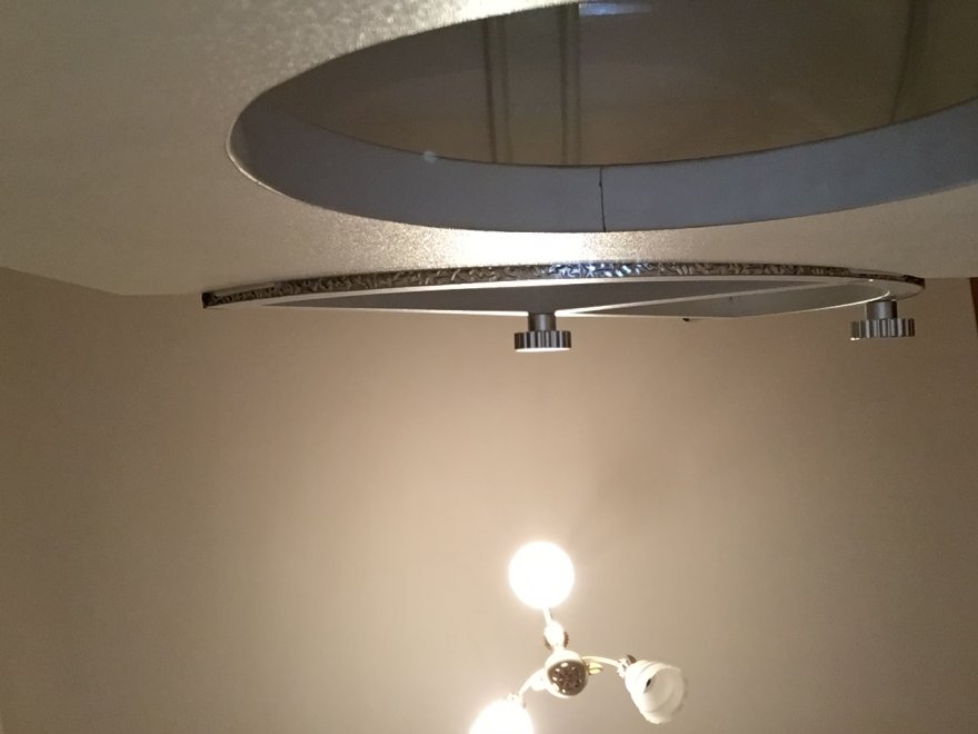

Si è praticamente così ho fatto un paio di altre foto. Nella prima si nota come anche se le guide aderiscono perfettamente, le mezze lune sporgono in maniera differente all'interno della rocker box. Nella seconda si nota la disomogeneità della sporgenza della mezzaluna.
Allegato 22045Allegato 22046
Aggiornamento: Ho svitato le guide laterali per vedere se fossero quelle un problema. Non lo sono, anche senza le guide le mezze lune sono sempre qualche millimetro di traverso. La cosa non disturba se non per il fatto che quando muovo il dobson in azimuth tende ad uscire dalle guide ed andarsene i fatti suoi, soprattutto se lo muovo spingendo il tubo piuttosto che la montatura. Ciò comporta il rischio che il tubo cada anche se è un rischio molto contenuto.
Nell'attesa di sentire @PadreMaronno faccio qualche altro tentativo, probabilmente è una "parete" della montatura del dobson che è montato in modo strano anche se a vedersi sembra perfetto
Vedendo le foto le due mezzelune potrebbero non essere parallele tra loro, ma dalle foto è difficile valutare.
Basta misurare la distanza alle due estremità per verificare.
Le mezze lune sono perfettamente parallele, le ho appena misurate e credo ci sia solo un modo di montarle, ovvero con le guide verso l'interno, a meno che non mi sbagli io. Purtroppo credo che sia un difetto costruttivo, non trovo altre spiegazioni
A questo punto, penso ti rimangano due soluzioni: invio di mail a Bresser corredato di foto e richiesta spiegazioni/sostituzione....oppure ingegnarti a soluzione casalinga per trovare il modo di compensare il disassamento.
