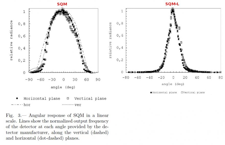

Cosa può portare a scegliere una versione piuttosto che l'altra?
1-l’SQM normale
2- l’SQM-L che è sostanzialmente lo stesso strumento solo con un sensore di lettura più ampio e quindi, abbraccia una porzione di cielo maggiore
Ho visto che la differenza di prezzo è minima.
A intuito mi vien da pensare che quello con la lente abbia un uso meno specifico, ovvero per valutare globalmente il cielo, mentre l'altro un uso più mirato, come ad esempio valutare una sigola porzione di cielo per finalità astrofotografiche.
Re: Sqm
mi dispiace Tino, ma solo ora mi fai notare un errore di scrittura del post iniziale, e ti ringrazio anche per questo.
il passaggio corretto è questo:
etruscastro
1-l’SQM normale (come in foto) che è anche la versione in mio possesso, ed "abbraccia una porzione di cielo di circa 60°.
2- l’SQM-L che è sostanzialmente lo stesso strumento solo con un sensore di lettura più ristretto e quindi più mirato ad una precisa porzione di cielo. Questo modella "abbraccia" una porzione di cielo di circa 20°
ed allego anche le curve di misurazione direttamente dal sito del costruttore:
Allegato 6940
per la differenza tra i due modelli è proprio quella espressa da te, quindi la misurazione espressa solo per la singola porzione di cielo!
grazie per avermi fatto notare l'errore di scrittura! :blush:;)

Te l'ho fatto notare indirettamente, non me n'ero accorto.
Quindi per un visualista è consigliabile quello senza lente, right?

Io ho lo SQM-L. All'acquisto ero indeciso sul modello, ma secondo me alla fine conviene sempre lo L. Per fare unas stima generale fai 4-5 misurazioni in più parti del cielo e fai la media. Il problema dell'sqm normale è che la misurazione va effettuata in luoghi aperti.
Se, per esempio, si fa ijn una zona buia, si prende nel campo una pianta, la misura risulterà falsata con una lettura più buia della realtà perché la zona dove c'è l'albero sarà letta come buio assoluto. Al contrario in città/paese se si prende nel campo una porzione di casa si leggerà las luce riflessa dalle pareti rendendo la lettura di un celo più luminoso.
A conti fatti lo SQM-L si riesce ad utilizzare meglio, e per una lettura complessiva si impiegano due minuti in più per fare la media di più misurazioni.

Mi riallaccio a questa discussione per porre una domanda abbastanza banale. Ho acquistato un SQM-L che dovrebbe arrivarmi domani.
Abitando in una periferia di provincia, già ad occhio nudo mi sono sempre reso conto che ci sono grosse differenze nel cielo che mi circonda. Se osservo a nord (collina rurale) e a ovest (mare aperto) con occhio adattato riesco a scorgere senza problemi stelle di magnitudine 5, anche 5.2. A sud (città) e a est (val di Magra) le cose precipitano, soprattuttto a elevazioni inferiori ai 45°.
Il motivo principale per cui ho acquistato l'SQM-L è quindi "mappare" il cielo che mi circonda per capire quali sono le porzioni "buone" di cielo e pianificare le osservazioni di conseguenza (ad esempio se ho un DSO che compie un'arco azimutale da 115 a 260, magari è meglio osservarlo quando è a 230° con elevazione 35° piuttosto che quando è più alto, ma a 160° sopra il porto mercantile).
A tal proposito avrei bisogno di fare misure abbastanza accurate, con angoli di azimut ed elevazione esatti a precisi intervalli. E qui viene la domanda: secondo voi posso fissarlo al tubo con una striscetta di velcro? Non sarà allineato alla perfezione, ma un errore di 1-2 gradi sarebbe accettabile; usandolo a mano libera sicuramente sarei molto meno accurato, mentre sfruttando il goto potrei sapere perfettamente dove sto puntando. Immagino che per evitare interferenze col tubo la parte anteriore dell'SQM debba "sporgere" di qualche millimetro oltre il bordo del tubo... cosa ne pensate?
Ciao
Re: Sqm
l'SQM-L ha comunque un campo di 20°, assolutamente non pochi, puoi sempre usarlo a mano libera.
