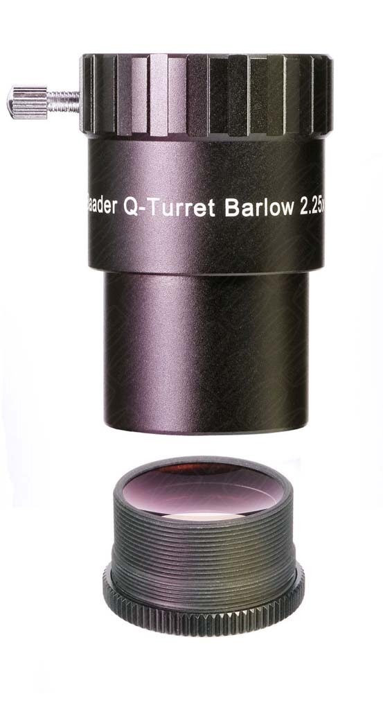

@carlodob300, mi fai un piacere?
Mi misuri lo spazio filettato dove si avvitano i filtri? Perchè ho una barlow modulare (quella in firma). Il gruppo ottico con la barlow è filettato per essere inserito come in filtro nel fondo degli oculari e fornisce in questo modo 1.3x di moltiplicazione.
Richiede però circa 1.5cm di spazio per essere inserito. Se ci fosse questo spazio, il 17mm diventerebbe interessante perchè avrei due oculari al posto di uno, perchè avrei un buon eye-relief e perchè avrei i 65° di campo.
In pratica, basta che non ci siano strettoie nell'oculare e non ci siano lenti per - appunto - 1.5cm circa. Oppure basta che il barilotto si possa svitare e sostituire.

Certo. Ho lo stesso problema con la barlow baader. Ho risolto con una prolunghina da 1,25 alta 18 mm. Stasera misuro
Re: Consiglio oculare 20mm o...???
Ps. Se ti interessa la prolunga costa 14 euro su astroshop

Grazie per la foto e sopratutto per la misura. L'idea mia iniziale era di prendere un oculare da 12-13mm, poi ho pensato che se trovo un oculare sui 16-17mm senza barlow interna, compro due e pago uno grazie alla mia barlow modulare.

Ho messo in torretta da una parte il tecnosky 20 mm 70° da 65 euro e il seben 20 mm 70° da 26 euro. Differenze sostanziali..il tecnosky ha piu' campo..poco di piu' ma bisogna dirlo. Come tonalita' il seben e' piu' freddino..ma a me piace anche cosi'. Correzione al bordo. Mi sembra piu' corretto il seben. Cromatismo. Il tecnosky e' un arcobaleno. Il seben no! Il mio tecnosky ha pure un palese difetto ottico in asse. In definiyiva preferisco il seben
Riccardo tra bordo barilotto inferiore e lente di campo ci sono piu di due centimetri. Quindi la barlow ci sta. Il problema e' che a circa 8 mm dal bordo inferiore il filetto cambia passo e l'apertura si restringe un po..
Ho visto meglio la foto della barlow. Ecco considera che il barilotto dell orbinar segue lo stesso andamento di quel filetto, al negativo ovviamente. .ma non ci giurerei che ci casca a pennello...
Caspita, anche la mia barlow cambia lievemente passo ad un certo punto, ma vallo a sapere se sono compatibili!!!!
Stasera a casa misuro e faccio una foto close-up. Se riusciresti ad aiutarmi a risolvere questo dubbio sarebbe una gran cosa.
Grazie, davvero!
PS: ma tu non hai la mai barlow? Nel caso potresti provate te?
Abbiamo risposto in contemporanea ;)
Come dicevo sopra, se tu avessi quella barlow (leggo che hai una baader 2.25x in firma) e potessi provare....
Io ho duw barlow e due correttori di tiraggio..ma sono fatte diversamente dalla tua..i correttori e la barlow celestron omni sono piatti e hanno poco filetto. Entrano pochissimo nell oculare. L unica ch da noia e' la 2,25 baader dello zoom che rientra molto ma a parte il filetto poi e' piu stretta. Quindi entra bene anche dove la filettatura femmina si restringe..
