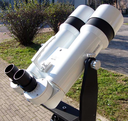

Esistono diversi tipi di binocoli, dai piccoli da mettere in borsa per il teatro, ai giganteschi binoscopi per l’utilizzo prettamente astronomico, a queste categorie si aggiungono i comunissimi binocoli intermedi usati sia per l’utilizzo terrestre (naturalistico ad esempio) ed anche per l’osservazione veloce del cielo, in questo thread parleremo prevalentemente di quest’ultima categoria.
Spesso il binocolo è proprio il primo acquisto dagli appassionati , ed è anche il consiglio che mi sento di dare ad un neofita in procinto di acquistare il suo primo strumento, troppo spesso sottovalutato dati gli esigui ingrandimenti a discapito di un telescopio,
ma non è sempre così, vediamo come e perché:

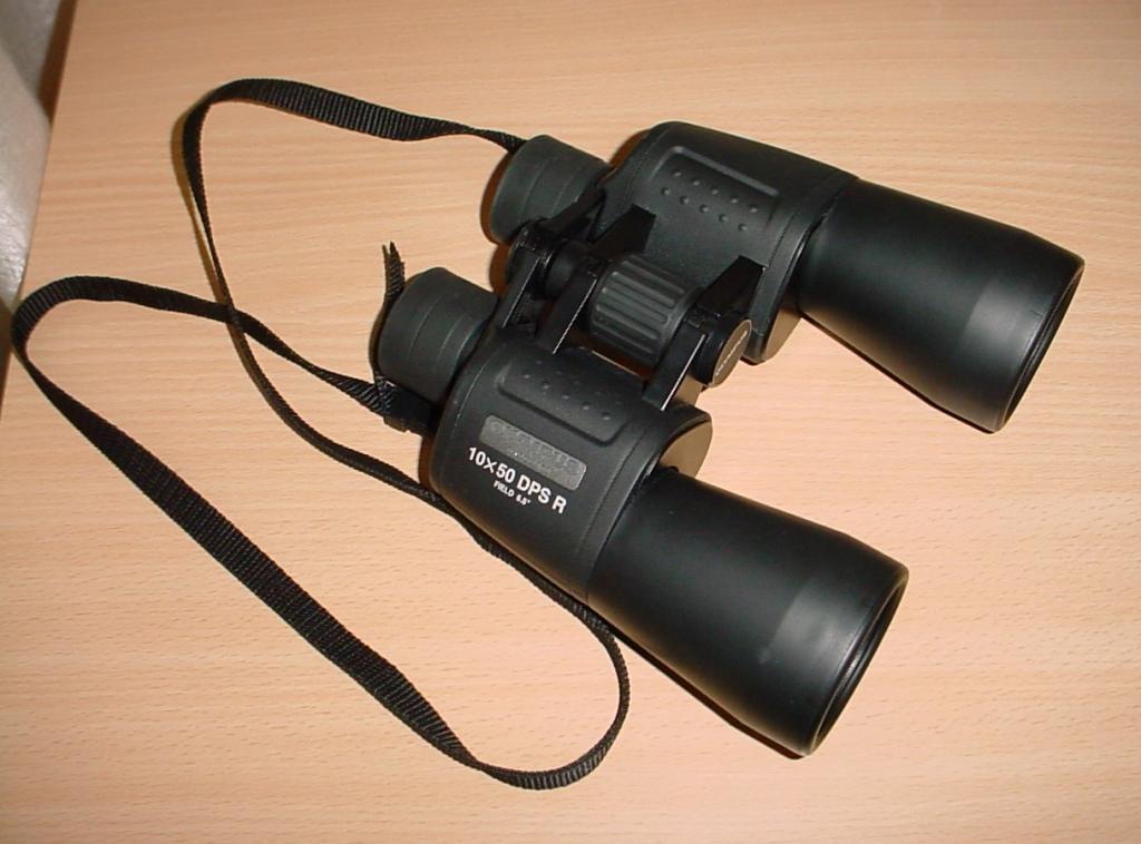

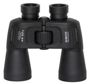

negli anni passati il binocolo per eccellenza, dato il paragone peso/costo, è stato il ” famoso” 7x50, leggero trasportabile e comodo, soppiantato negli ultimi anni, soprattutto incalzato dai prezzi di vendita che oggigiorno li rendono acquistabili, da strumenti più prestazionali come il 10x50 o il 12x36 fino ad arrivare al 15x70 o anche oltre.
sotto alcuni esempi:
Allegato 1681Allegato 1682

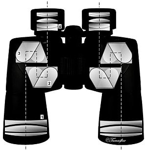

Intanto sotto propongo uno schema ottico dei più classici:

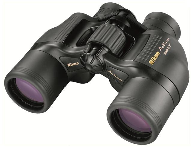

Generalmente, a fianco al valore di ingrandimento e di diametro lenti, c’è indicato anche il valore di campo reale inquadrato (C.R.):
Allegato 1684
Nell’esempio della foto sopra dell’8x40 ha ben 8.2 di C.R, il C.R. è valore particolarmente importante da non sottovalutare!
Il ragionamento che ne consegue usando la logica, dovrebbe essere quello che il binocolo più prestazionale sarà ovviamente il più grosso, ma ci sarà da tenere in considerazione altri parametri e valori non secondari, come la Pupilla di Uscita, (P.U.)
dato che ognuno di noi, sia per via dell’età, sia per eventuali problemi ottici non abbiamo la stessa P.U. e allora andremo a misurarla : Misurate la Vostra Pupilla
Il problema dei “famosi” binocoli 7x50 è che hanno una P.U. di 7mm c.a valore quasi totalmente al di fuori della portata degli occhi di molti di noi astrofili, questo comporta ad avere immagini molto “luminose” (un fondo cielo osservato molto lattescente) dove l’occhio non avrà la possibilità di “raccogliere” tutto il fascio di luce in uscita, mentre un buon compromesso potrebbe essere il 10x50 che ha una P.U. di 5mm, decisamente un valore più abbordabile.

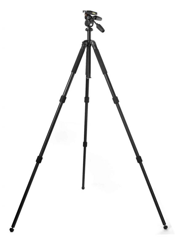

Tenete ben presente che se in fase di osservazione le immagini risultano tremolanti, si perde quasi tutta le risoluzione delle immagini, si verrà quindi a perdere tutto quel vantaggio che un binocolo (grande o piccolo che sia) ci porta, quindi, se siete intenzionati di dotarvi di binocoli oltre il 12x36 prendete seriamente in considerazione l’uso di un treppiede di sostegno.
Allegato 1685
Il problema che sorge con questi tipi di tripod, è che puntando lo strumento nelle zone zenitali la posizione che bisogna assumere per osservare diventa innaturale, scomoda e altresì stancante, alcuni astrofili usano delle sdraio (magari nei mesi estivi) per osservare in completa comodità, oppure in commercio ci sono degli appositi treppiedi, chiamati pantografi, ideali per semplificare l’osservabilità:

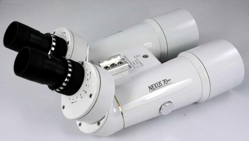

Per ovviare a questo problema, i binocoli per uso prevalentemente astronomico hanno gli oculari inclinati di 45° o di 90°
