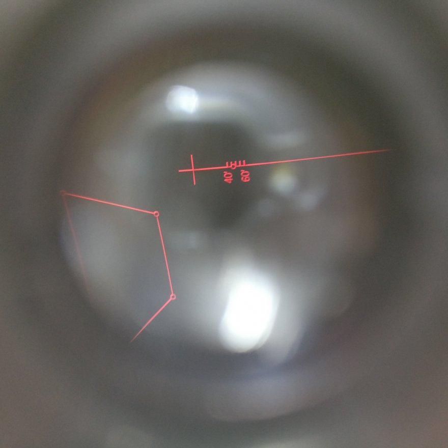

Nella foto c'è quello che vedo nel cannocchiale, io la posiziono dentro il tondino sotto il 40.

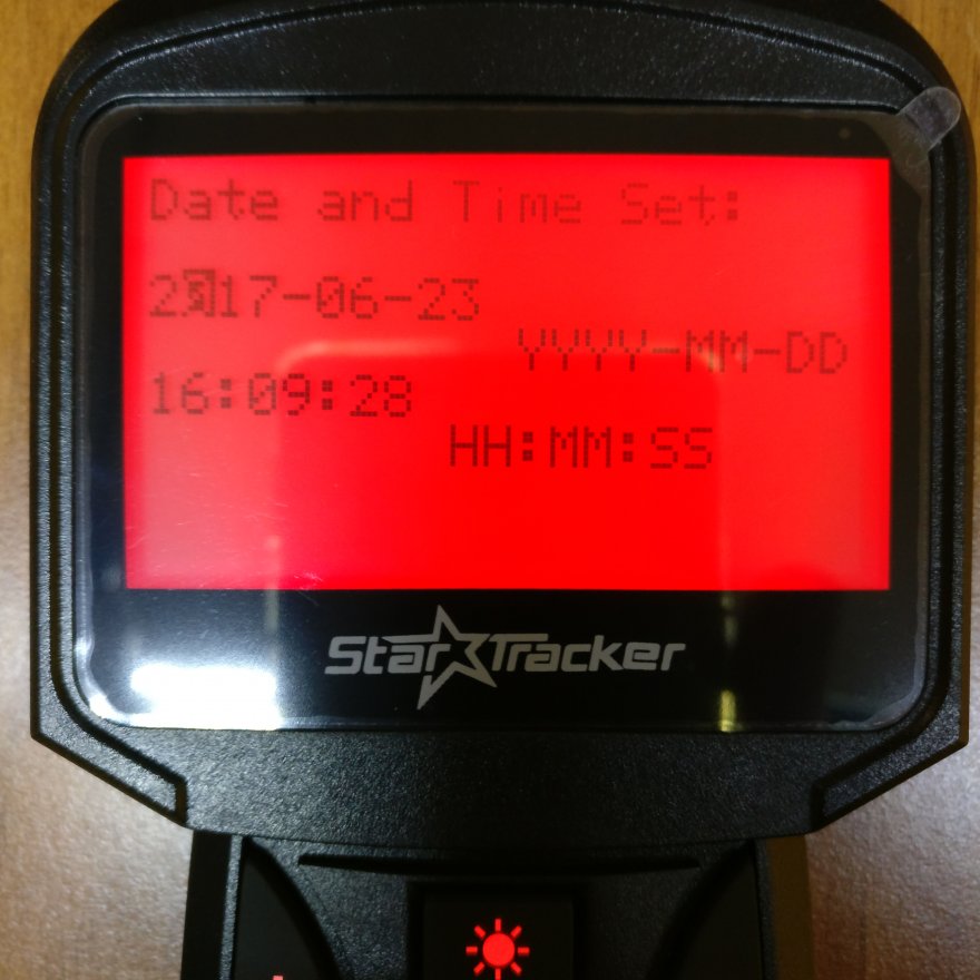

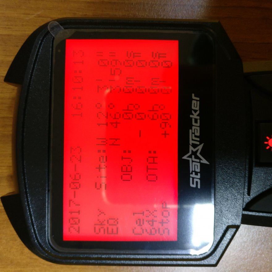

Comincio dalle impostazioni:
Allegato 24686
La data e l'orario mi sembra che non dovrei potermi sbagliare...
Allegato 24687

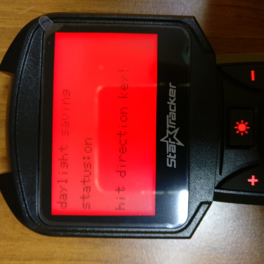

Qui io ho capito dal manuale che se si utilizza il sistema in estate deve stare su "ON"
Allegato 24688

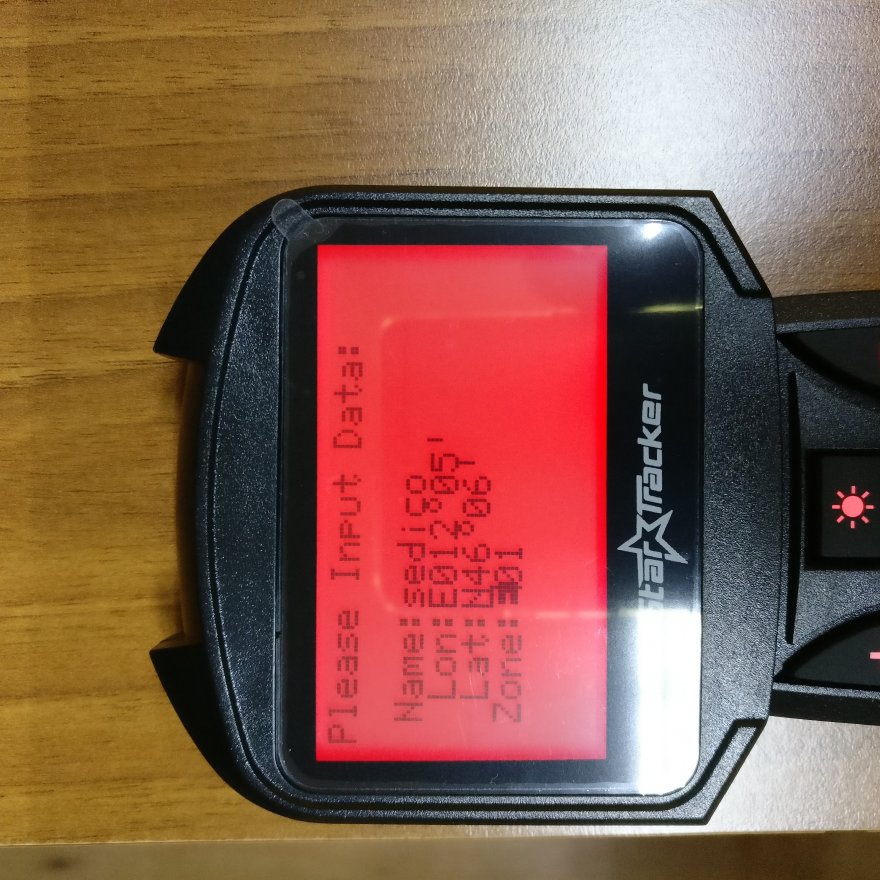

Qui ho inserito una località manuelamente, le coordinate le ho prese da Google, e la zona E01
Allegato 24689
Qui si può vedere il tipo di montatura selezionata che è equatoriale, secondo voi fino a qui ci sono degli errori?:confused:

Le coordinate dei Comuni in Provincia di Belluno:
http://www.dossier.net/utilities/coo...ia-belluno.htm
Sono 46°-N e tra 11/12°-E
Sul display leggo male ma credo sia W-01 è possibile?

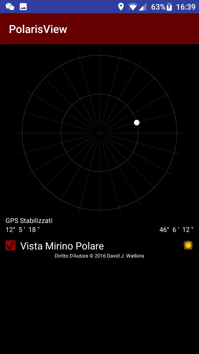

Per l'allineamento della polare faccio cosi:
Metto in bolla la montatura
Ruoto l'asse finchè il tondino del crocicchio sta nella posizione indicatami dalla App.
Allegato 24691
Se la app mi indica così, io ruoto l'asse cosi:Allegato 24690
e faccio in modo che la polare stia dentro il cerchietto.

Re: Domanda su stella polare
frignanoit

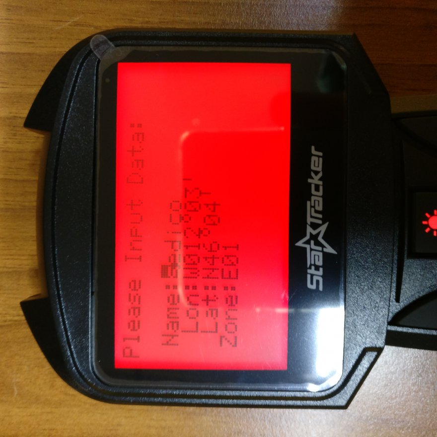

Si è W012 perchè mi obbliga a mettere tre cifre, non dovrebbe essere così?:meh:
Perché Ovest se sei a Est?
frignanoit
Perchè è un clamoroso errore! Non mi ero accorto!
adesso ho messo così:Allegato 24694
va bene? Google mi da questi dati: 46°06'N 12°05'E
L'errore era grosso..mi sa che adesso funziona...
Era grosso si, di 24° 12+12 ;) vai!
