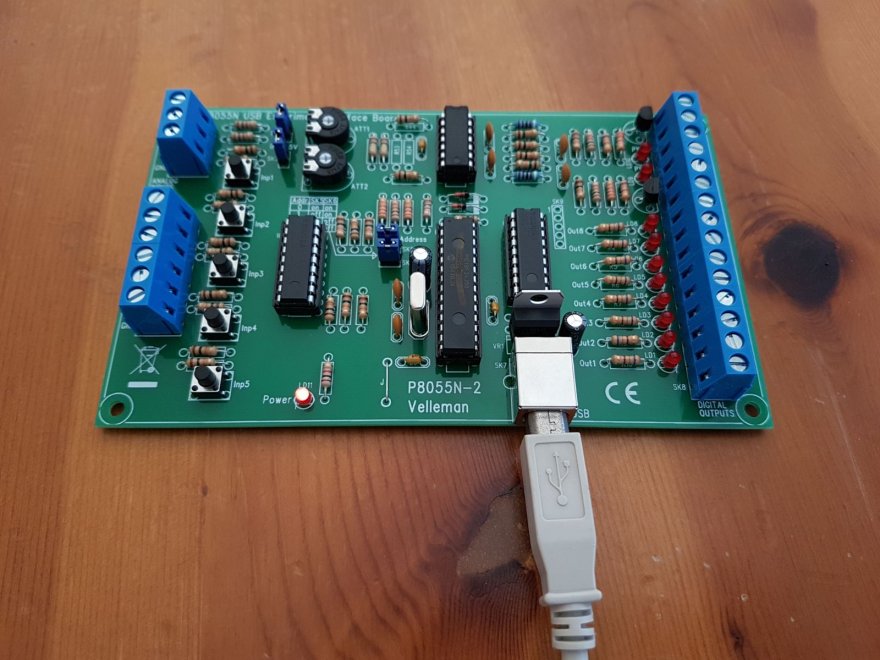

Dopo aver letto decine e decine di pagine sul software LesveDome non ho potuto far altro che buttarmi su quello, ho capito come funziona il circuito e lo modificherò a livello hardware per adattarlo al controllo di un inverter (si tratta semplicemente di dare un 1 o uno 0 alla fine)
È sorto quindi un altro problema: l'apertura e la chiusura della cupola! Infatti la nostra cupola è dotata di due soli contatti striscianti che portano i 24VAC al ponte raddrizzatore e ai teleruttori posizionati sulla parte mobile, quindi come controllarli? La prima idea che mi è venuta in mente: il Bluetooth, che non farà altro che inviare i comandi di Lesvedome a una scheda Arduino Nano che controllerà i teleruttori e a sua volta invierà i valori dei finecorsa al PC tramite Arduino MEGA.
Presa la scheda e assemblata oggi:
Allegato 25217

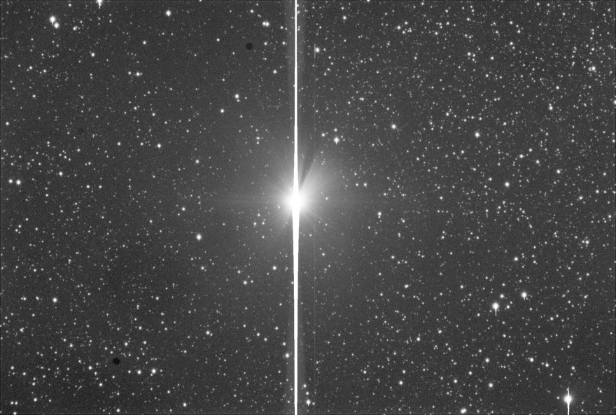

Ho terminato di installare il telescopio sul nuovo pc per interfacciarlo correttamente con POTH Ascom e Maxim, in particolare ho dedicato gran parte della serata all'autoguida.
Bene dopo 2 ore passate a cercare la soluzione a un problema di comunicazione (in pratica attivando l'autoguida il motore DEC continuava a muoversi) alla fine ho cambiato driver passando dai Generic LX200 agli Advanced LX200, in questo modo sono riuscito a dettare l'interfaccia di controllo FS2 e la guida ha finalmente iniziato a funzionare correttamente.
Qua una prima prova di 300s su Deneb (infatti c'è giusto un po' di blooming :biggrin:) tenete conto che devo ancora regolare per bene tutti i parametri che per il momento ho inserito a caso.
Allegato 25659
E per essere una prima prova, considerando anche il seeing pessimo mi ritengo molto soddisfatto.

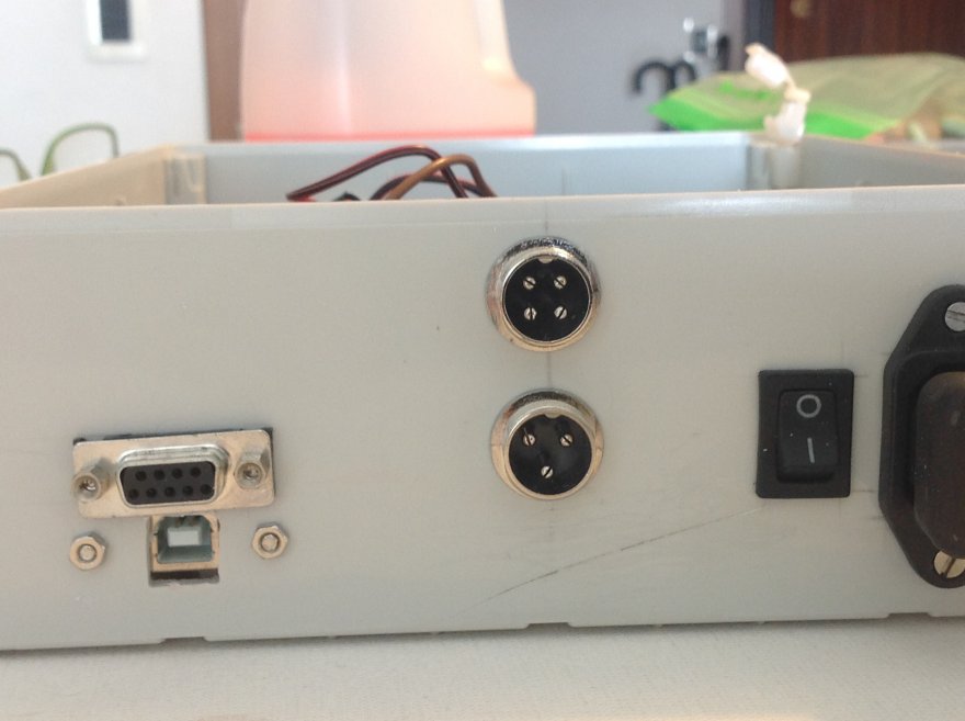

Re: Automatizzazione cupola osservatori: scatola controllo e relais.
Aggiungo due foto della scatola che contiene scheda controllo e scheda relais già installata in osservatorio a Nove ma al momento solo in modalità manuale. Intanto sto calibrando il sensore altazimutale e appena pronto verrà aggiunto al tutto.Allegato 35845 Allegato 35846
Allegati: 3

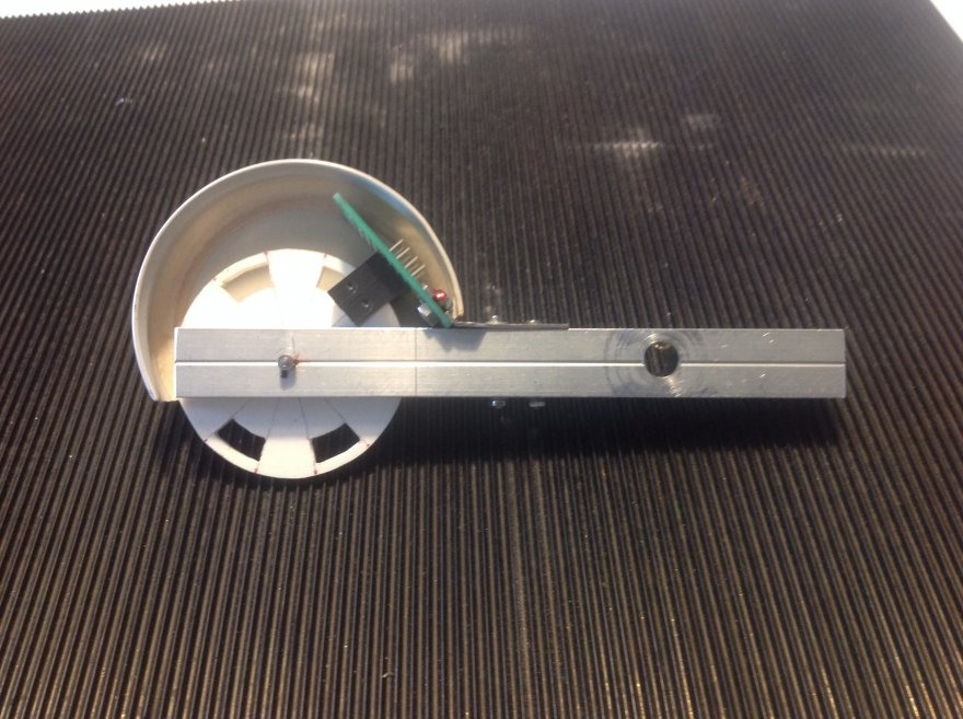

Salve a tutti, oggi ho terminato di costruire il sensore di azimut per il controllo della cupola con il sistema Lesvedome. La parte rotante divisa in 12 settori (6 con fori e 6 chiusi) è stata ottenuta lavorando a traforo un pezzo di plastica al centro è stata posta un pezzetto di tubetto in ottone comperato al briko.
Con una stisciolina di metallo ho fissato il circuito con i due sensori Omron e con un tappo Bormioli ho costruito anche un cater per schermarli dalla luce. Una molla terrà il tutto premuto contro il bordo mobile della cupola. Allego qualche foto.Allegato 35941Allegato 35939Allegato 35940

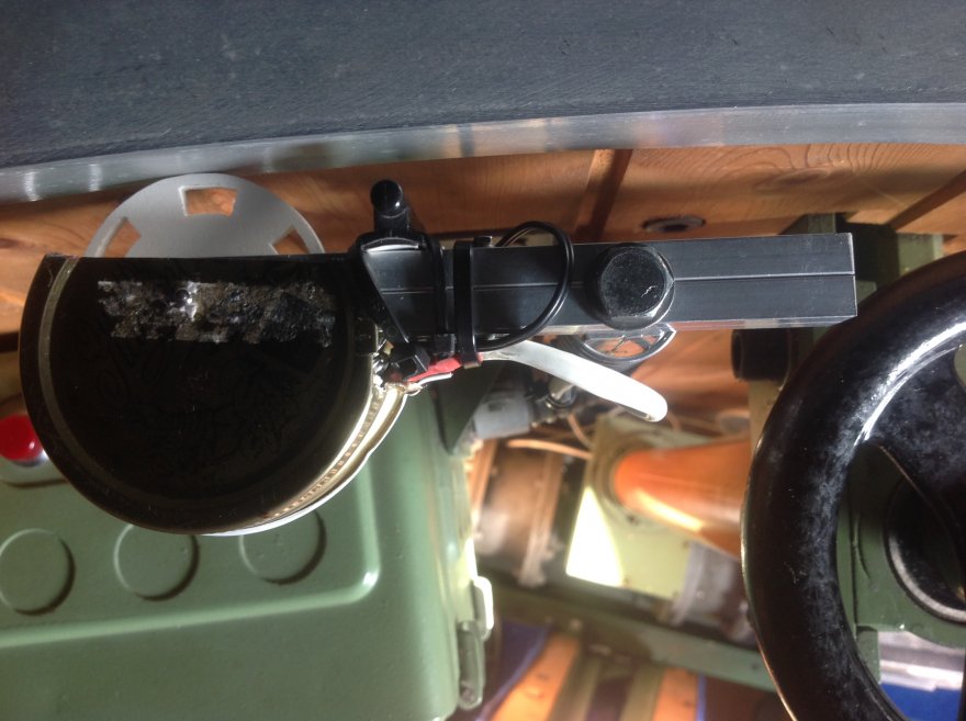

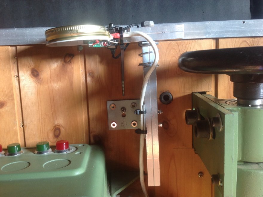

Salve a tutti, oggi ho terminato di costruire il sensore di azimut per il controllo della cupola con il sistema Lesvedome...
Ciao a tutti, ieri ho fissato definitivamente il braccio meccanico che sostiene il sensore di azimuth della cupola. Ho eseguito anche il test di funzionamento e dopo piccoli ritocchi sembra tutto a posto.
Vi allego due foto. Alla prossima.
Allegato 36047Allegato 36048

Salve a tutti, vi voglio aggiornare sullo stato dei lavori di automatizzazione della cupola dell'osservatorio.
Per non modificare lo status dei programmi che gestiscono attualmente l'osservatorio, ho usato il mio portatile che gira con Windows 7 istallando Carte du ciel, la piattaforma Ascom e Lesvedome in trial nonché un utilissimo programma di controllo Dome Dignostics che consiglio vivamente a chi vorrà cimentarsi in futuro.
Dopo un piovoso pomeriggio di prove, il tutto funziona!!! Tutto a posto allora? No, ieri sera abbiamo provato a immettere i settaggi sul pc server che gira in window xp : niente da fare, crash su crash.
