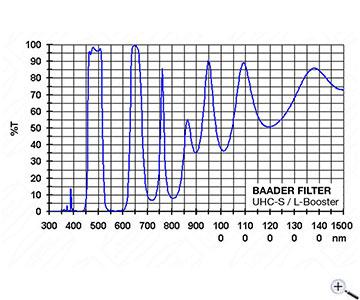

Il filtro in effetti nebulare con banda passante 450(nm) a 525(nm) e 625(nm) 675(nm) UHC *_S_* (un occhiata alla banda l'ho data forse non proficua) acquistato su astroshop é pubblicizzato sia da astroshopche da altri come antinquinamento "nella scheda è riportato anti inquinamento luminoso: SI"

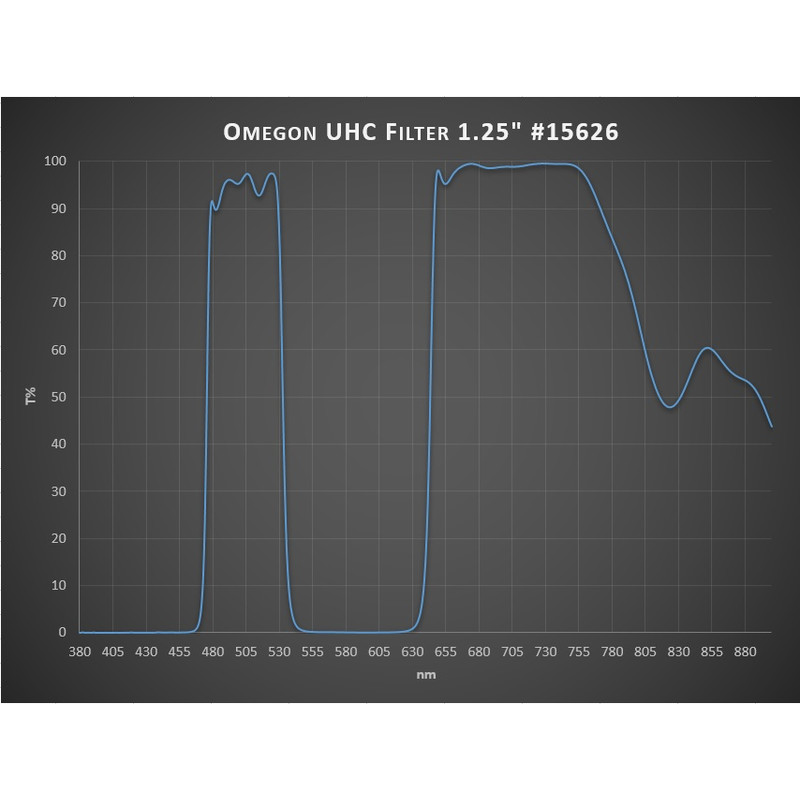

https://www.omegon.eu/uhc-filters/om...-1-25l/p,15626
Questo com'è secondo te? Cosa vedrei bene?

dico che lo puoi utilizzare ma che la "campana" dello spettro dove va a operare è leggermente diverso:
Allegato 32934
Allegato 32935
Re: Prova filtro UHC-S
Quindi il secondo lascerebbe passare più banda in diverse "frequenze". Ma quello che intendo, è che se dovessi puntare un determinato oggetto (ammettiamo una nebulosa) e provo uno e l'altro, la differenza sta nel " bello, proviamo l'altro : WOOOOOOWWWW" o è più marginale la cosa? Grazie [emoji4]
