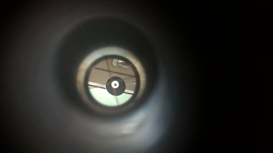

Si si, le ho allentate al massimo le tre vitine del secondario, loro non centrano... il mio problema ora è capire come centrare il secondario nel focheggiatore... attraverso un tappo forato ho scattato questa immagine:
Allegato 25086 Come ho detto il secondario è il più tirato possibile, come faccio?
Re: Collimazione e performance newton 200/800
E sì sembra proprio troppo basso, strano, se il vitone è a fine corsa mi viene il dubbio che il fok possa essere disallineato

In ogni caso... se centro comunque il primario nel secondario nonostante questo spostamento verso il basso la visione ne risente?
L' offset non c'entra nulla.
Assicurati solo che gli spider siano equidistanti e procedi con la collimazione
alextar
In ogni caso l'unica cosa che @nebula può fare è spessorare il focheggiatore in modo da riportare al centro la figura del secondario.
Il secondario è ben centrato lateralmente, quindi basta aggiungere una rondella su due dei quattro dadi che fissano la piastra del focheggiatore al tubo.
Il fok deve puntare più in alto, quindi deve spessorare la coppia rivolta verso l'imboccatura dell'OTA.
Suggerisco di abbondare leggeremente nello spessorare, in modo da non avere più il vitone completamente serrato, per avere agio di fare una regolazione fine tramite il vitone stesso.

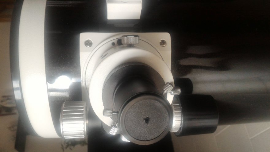

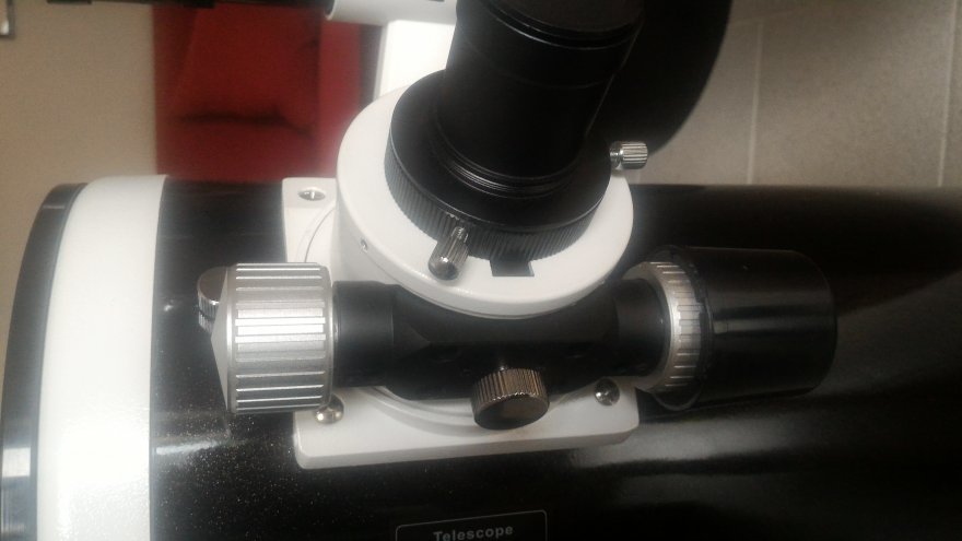

@Gitt , in realtà il fok dovrebbe puntare più verso il primario, quindi le rondelle le dovrei mettere dalla parte dello specchio primario...giusto? Poi: così agendo non rischio di disallineare qualcosa vero ? Inoltre devo cercare le viti dove mettere le rondelle ...
@nebula, hai perfettamente ragione, ho scritto il contrario di quello che avevo pensato.:oops:
Metti una foto del fok, così vediamo dove puoi spessorarlo.

Ecco le immagini del fok, sono le viti più esterne e grandi ( agli angoli) quelle su cui devo agire?
No, la cosa è ancora più semplice, perchè il fok è collimabile.
Se noti, ci sono tre coppie vite+ brugola poste a 120° sulla base tonda del fok.
Bene, in ogni coppia la vite è di blocco, la brugola per la regolazione.
Procedi così:
1) allenta di qualche giro le viti di blocco: dovresti sentire che il fok "ballonzola"
2) lavora sulle brugole, avvitando quella o quelle verso lo specchio e svitando leggermente quella o quelle opposte
3) riavvita le viti di blocco, senza stringere molto, giusto che il fok non si muova
4) verifica la centratura del secondario
- ripeti i punti 1-4 finchè hai centrato in modo soddisfacente
- quando sei a posto, serra le viti di blocco
