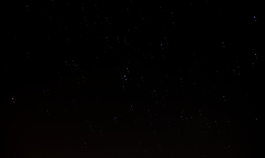

Scrivo per chiedervi un parere riguardo ad una prblematica che ho riscontrato scattando con la mia nuova macchina (canon 750d appunto).
Nella lunga esposizione viene a crearsi un immagine "fantasma" cioè le stelle si sdoppiano praticamente (nessuna strisciata)
Per spiegarmi meglio
Esposizione 30 secondi con zoom chiuso
Iso 800
Diaframma al minimo
Trepiede montato con zero vibrazioni (al 100%)
Scatto fatto in remoto tramite pc
Come vedete sembrerebbe tutto normale (a mio parere) ma qualcosa appunto non va.
Quello che mi lascia perplesso è che non si crea la classica strisciata che denota la presenza di rotazione terrestre, ma compare un doppione praticamente un po sfocato a poca distanza di tutte le stelle.
La mia teoria (quindi il nulla) è che il problema non dipena tanto da un errore tecnico o di approccio ma piùttosto dal software della camera o dall'obbiettvo che crea una sorta di riflesso magari.
(Obbiettivo tamron 18/200)
Voi cosa dite?

Ecco le immagini. Spero possiate capire meglio ora.

Zoom chiuso vuol dire alla minima focale?
Diaframma al minimo vuol dire a tutta apertura?
Il tempo di 30sec lo hai dato con quale impostazione della camera e con cosa hai scattato (scatto flessibile, autoscatto... )?
Manda un ritaglio dell'immagine per vederla a risoluzione 100% ed elaborala un po' per schiarirla e vedere il fondo cielo.
Sembra più che altro un doppio scatto veloce distante 30 secondi.

Allegato 24999
Immagine un pò migliorata e ritagliata
Per zoom chiuso intendo a 18mm (minima focale)
Diaframma a tutta apertura
Mentre il via all'esposizione l'ho dato con scatto singolo in modalità M
Non capisco, anche ieri sera sono uscito a fare qualche foto collegando la camera stavolta al telescopio (autoguidando) e appena la luminosità dell'oggetto ripreso aumenta il fenomeno si presenta.

Sì ma il via all'esposizione lo hai dato con un telecomando o premendo il pulsante di scatto?
Modalità M a 30s?
Le foto terrestri o alla Luna vengono corrette in tutto?
Re: Canon 750d problema lunga esposizione
Anche terrestri in notturna vengono male.
Il via allo scatto con pc
A questo punto mi da l'idea del vetrino davanti al sensore montato inclinato che crea quei riflessi o qualcosa del genere.
