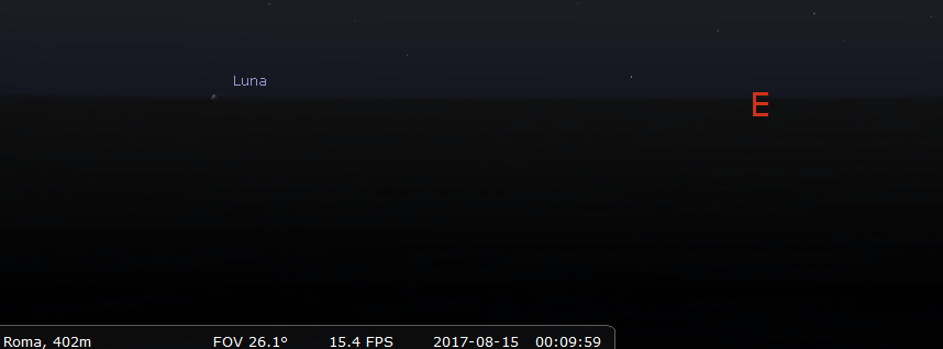

Io ho la 0.13.1, e funziona bene. Ora provo ad aggiornare per curiosità!
Comunque ecco quello che vedo:
Allegato 25474

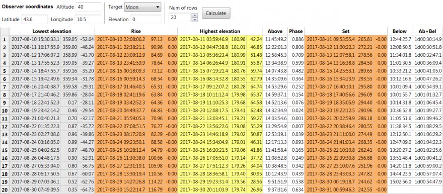

Se ti può essere utile, questo è ciò che ottengo utilizzando i file del JPL:
Allegato 25484
Il programma l’ho scritto io, ma la precisione è quella dei file del JPL. Gli orari sono in tempo locale estivo (fuso CEST).
