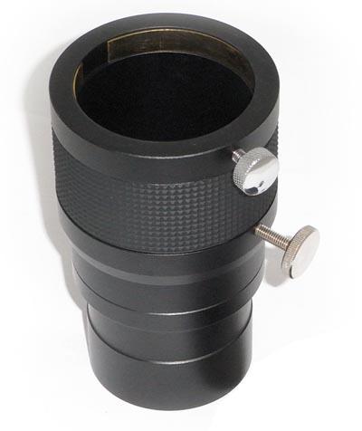

A dire il vero ho visto dei fuocheggiatori che si regolano .......... come gli obiettivi delle macchine fotografiche, ossia ruotando una ghiera che avvolge il focheggiatore. Si inseriscono come un oculare da 2" e fanno da focheggiatore ma se devo spendere preferirei farlo per un fok decente, con demoltiplica!

Allegato 1987
hi hi !! in effetti non è un granchè.... una cosa simile c'era su questo:
Allegato 1989
non era malaccio ma il problema era che era molto propenso a muoversi da solo perchè non aveva un blocco della ghiera... e poi quando focheggi ruota tutto, oculare ( poco male ) webcam e fotocamera.... decisamente OUT ! se deve essere un focheggiatore, che lo sia ! su Astrosell di sicuro qualcosa trovi... :sneaky:
