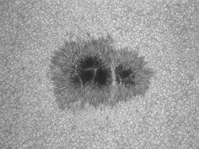

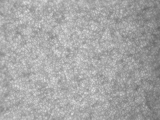

Salve,
condivido due interessanti (spero lo siano) immagini della noaa 12683.
Una in luce bianca a 6mt di lunghezza focale ed una con il K-line a 4,8mt.
Sempre con il rifrattore da 152mm e la dmk21
Saluti
Allegato 26031Allegato 26032

Sempre bellissime (…ed interessanti…) le tue riprese del Sole!
Bel lavoro!
Ottimo lavoro , stamane la stavo osservando anche io.
Ciao @turi lo vecchio le tue foto sono sempre emozionanti
Che belle, che filtro usi in luce bianca, a tutta apertura o prisma?
Gran belle foto, Turi apprezziamo molto i tuoi lavori , vedo in queste foto una differenza di "nitidezza" , forse perché nella seconda hai usato il filtro K per il calcio e rimane visibile solo quella frequenza e il resto un po si perde?
bellissima già in visuale ma in foto (le tue foto) diventa spettacolare, bellissime!
Grazie, troppo buoni, come sempre.
Per le riprese utilizzo il prisma di Herschel
La differenza di nitidezza è dovuta al fatto che le riprese nella riga del
calcio sono molto sensibili al seeing.
Saluti e grazie ancora.

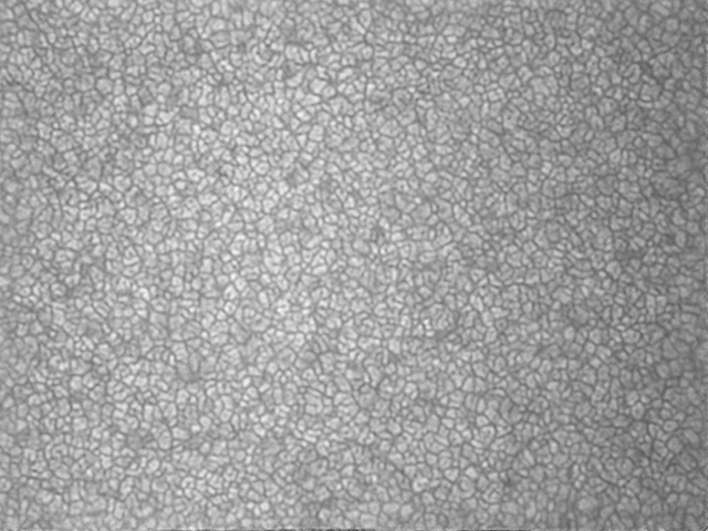

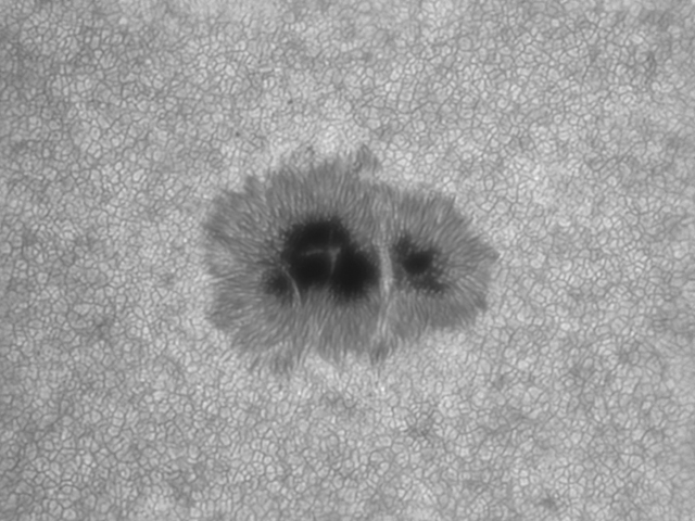

Turi, vista la tua frequentazione con il Signor Sole, ti farei una domanda:
Data la vita media di una granulazione così breve e considerando che probabilmente nel frattempo cambia anche di forma, quanto può durare un filmato per avere un'immagine finale ottimale (anche delle granulazioni).

Ciao Fazio,
ti dico cosa faccio di solito io, riprese da 1 minuto intervallati da 10 minuti,
in questo modo sarai certo che la granulazione mostrerà la sua evoluzione.
Anzi proprio stamani volevo fare un'animazione, ma mi sono scocciato praticamente
subito.
Visto l'interesse verso la granulazione condivido due riprese proprio di stamani.
Una è in luce bianca l'altra con il K-line.
Saluti
Allegato 26412Allegato 26413
Quindi, mi sembra di capire, è meglio non superare 1 minuto (o giù di lì) per non avere un effetto "mosso" delle granulazioni. Un poco come (anche se si tratta di tutt'altra cosa) nelle riprese di Giove che ha una veloce rotazione.

Io di solito per le riprese solari non supero mai il minuto per la
singola ripresa, in passato facevo anche due ma non ha alcun senso
eccedere, specie se la focale di ripresa supera i quattro metri.
Si, si può incappare in un effetto mosso.
Poi chiaramente ognuno si regola secondo la propria esperienza.
Saluti e grazie a voi per l'interesse.
