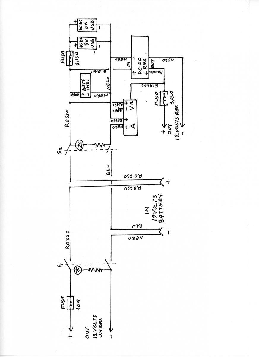

Nel frattempo vi segnalo i link ai componenti e schema elettrico:
- Step up: https://www.amazon.it/gp/product/B00...?ie=UTF8&psc=1
- Voltmetro / amperometro: https://www.amazon.it/gp/product/B00...?ie=UTF8&psc=1
- Display: https://www.amazon.it/gp/product/B01...?ie=UTF8&psc=1
- Prese: https://www.amazon.it/gp/product/B01...?ie=UTF8&psc=1
Allegato 26242
Saluti

Occhio al circuito dell'amperometro/ voltmetro che deve essere esattamente come indicato nello schema del sito altrimenti non funziona. Un fusibile in serie da 5A e cavi rosso-nero almeno da1,5 mm/2.
