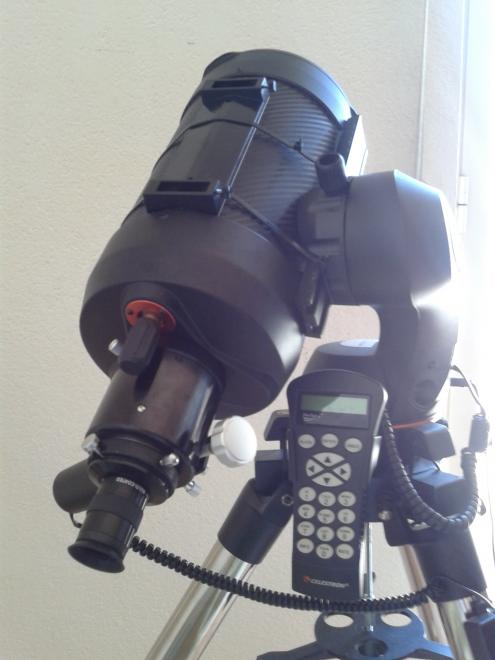

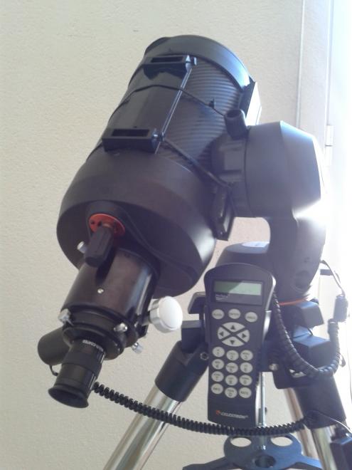

Ciao io qualche anno fa sotto la Slt ci avevo messo un treppiede meade da 3",e sopra.....bè io sono esagerato...prima un C6,poi un Mak 150mm!Allegato 26220Allegato 26221

interessante, ma quindi hai tolto proprio la testa del treppiede originale e l'hai montata sopra al nuovo?
hai dovuto costruire qualche adattatore? mi sembra di vedere delle piastrine laterali dalla foto.
Re: sostituzione treppiede Celestron Nexstar 127 SLT
avevo fissato la testa con delle staffette,quelle dorate se si vedono,ai fori del treppiede,poi ho avevo rifilettato il foro sotto in centro alla testa monobraccio e avevo messo una vite filettata da 8mm,tra testa e treppiede.
