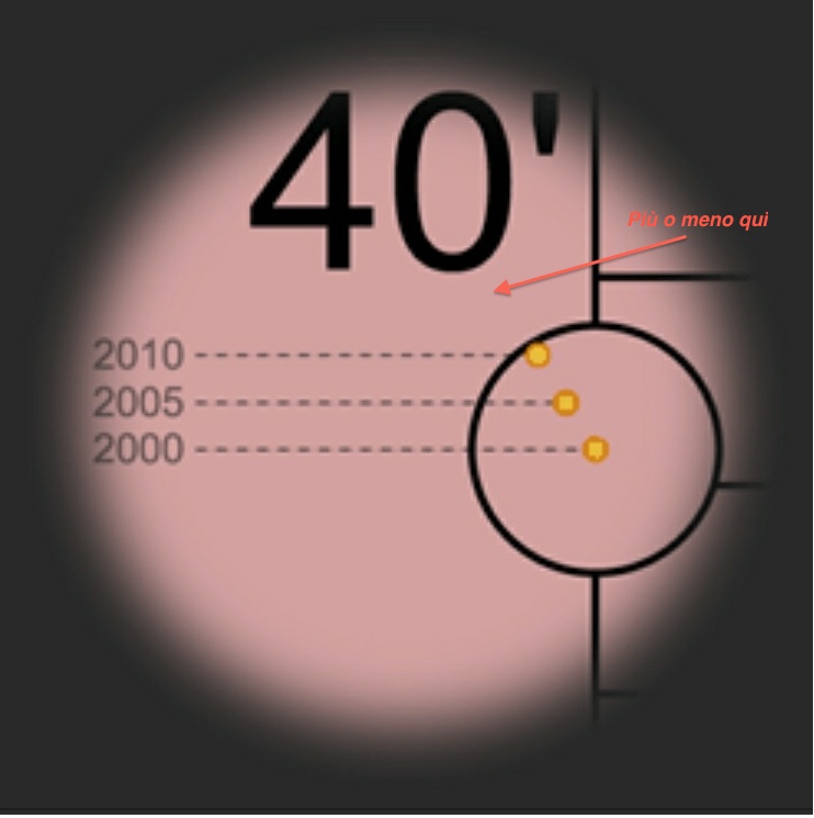

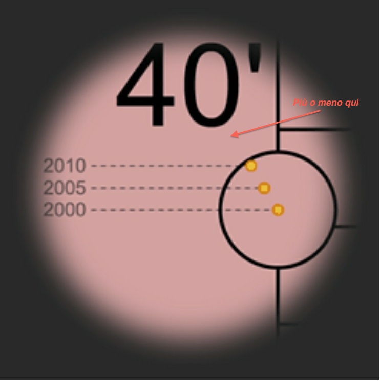

Posizionamento Polare nel cerchietto del cannocchiale su Exos2
Come indicato nella foto i manuali si fermano al 2010... Ora dove bisogna posizionarlo?

Non sono esperto di meccanica celeste ma, "a naso"...
Allegato 26427

Domanda. Se si mette la stella nel cerchietto l'errore è notrvole o appena percettibile?
Re: Posizionamento Polare nel cerchietto del cannocchiale su Exos2
Hai i riferimenti di Octantis, polo celeste Sud, che sposta l'asse verso l'esterno, per il polo celeste Nord si sposta verso l'interno quindi ti metti alla distanza indicata, ma dalla parte opposta verso l'interno...
http://astro.ecuadors.net/wp-content...SAaccuracy.png
Puoi anche centrare il cerchietto poi ti regoli con l'altezza in corso d'inseguimento, ma meglio se trovi un allineamento ideale da subito, anche solo per studio...

... per il polo celeste Nord si sposta verso l'interno quindi ti metti alla distanza indicata, ma dalla parte opposta verso l'interno...
Scusa non ho capito la posiziono dove tu hai messo la freccia dall'altro lato?
I tuoi riferimenti nella foto sono del polo celeste sud, guarda la foto linkata di Polar Align, sul cerchio graduato interno c'è il polo celeste Nord e vedi che gli anni di riferimento a compensare la precessione degli equinozi, si sposta dall'esterno verso l'interno, per il polo celeste Sud, quindi il cerchio graduato che vedi all'esterno, gli anni si spostano al contrario, dall'interno verso l'esterno, così com'è inclinato il nostro pianeta, allora non devi progredire verso l'esterno se sei nell'emisfero Boreale, ma verso l'interno, la traccia gialla dell'applicazione indica la posizione della stella polare rispetto alla vera posizione del polo celeste che è il centro, la stella è a circa 1° dal polo, (e lo vedi nel grafico di fianco, quello di Stellarium) dove l'ha indicata Fazio va bene circa come progresso rispetto agli anni progressivi indicati però per l'emisfero Boreale dove siamo noi va messa all'interno, quindi circa 1/3 dentro al cerchietto....

Per quelli duri di comprendonio come me approfitto della vostra gentilezza.
Spostamento interno intendi verso il nord reale indicato dalla freccia arancio, ed esterna come indicato dalla verde.
Corretto?
quindo il punto corretto oggi per posizionare la polare è il pallino arancio.
o non ho ancora capito niente?
Grazie
Ci siamo, guarda anche questo, la stella è il pallino bianco, la croce centrale rappresenta il polo celeste...

Quindi in conclusione dovrei avere tutto per l'allineamento corretto
Calcolo corretto dell'ora e confronto con l'allineamento del piccolo carro/Kochab
e posizionamento della polare come da figura per la correzione della precessione.Allegato 26451
