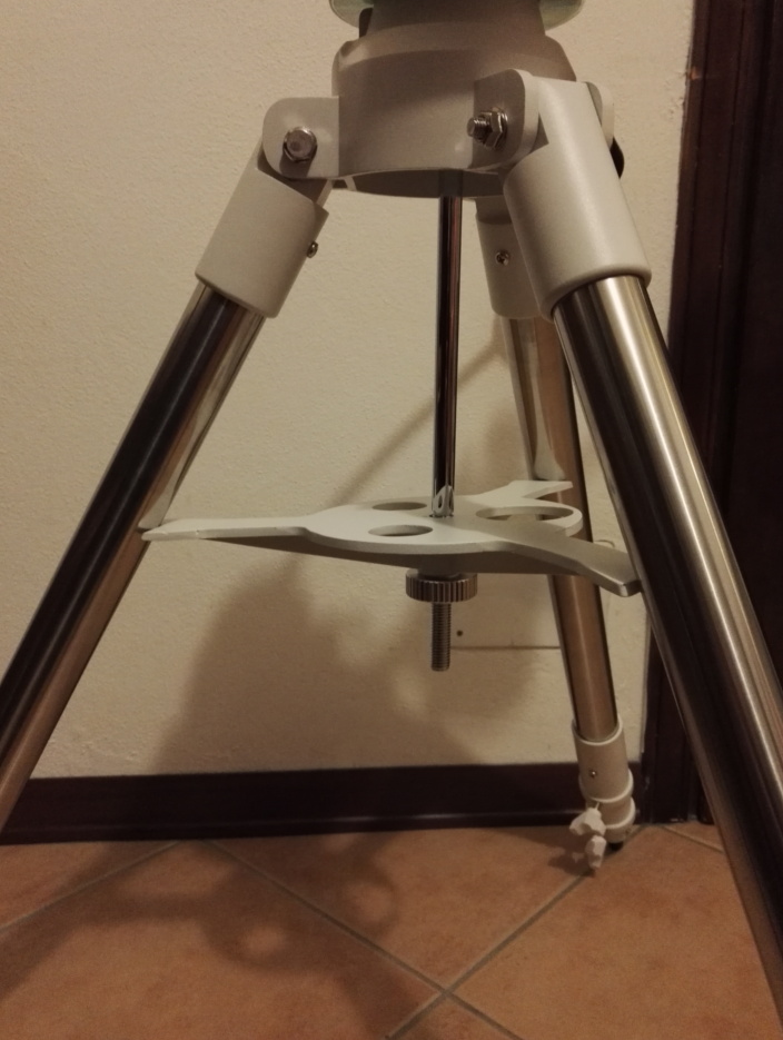

Dopo averci pensato su, a seguito di questa discussione, ho comperato la montatura Bresser Twilight I (che poi dovrebbe essere come la TS AZ GP):
https://www.astronomia.com/forum/sho...0-su-EQ2-o-AZ5

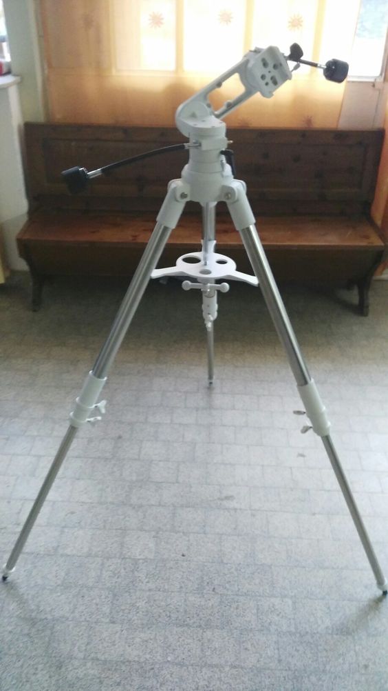

Mi è arrivata l'altro giorno ed ovviamente è cominciato a piovere. Nel frattempo l'ho montata e, se volete, posso condividere le prime impressioni.
Allegato 26847
È una altazimutale monobraccio con treppiede leggero ma piuttosto rigido. Sul sito danno un peso totale di poco più di 7kg e una portata dichiarata di circa 8kg. Il braccio può essere disposto verticalmente oppure a 45 gradi per non intralciare allo zenith i tubi più lunghi. Il treppiedi è reso più stabile dal vassoio portaoggetti che viene spinto verticalmente da una comoda manopola.

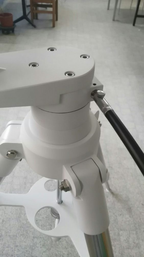

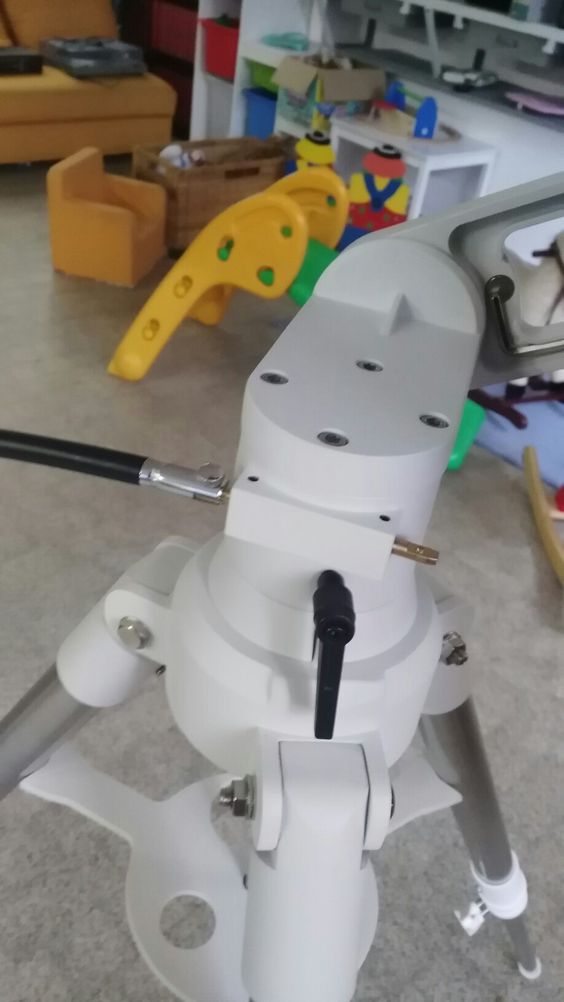

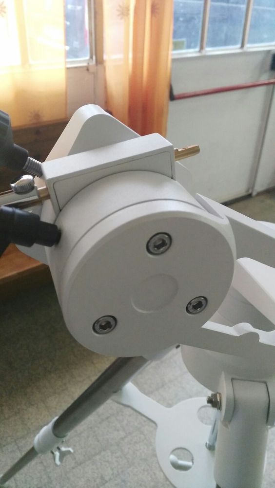

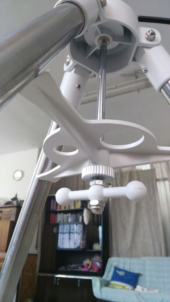

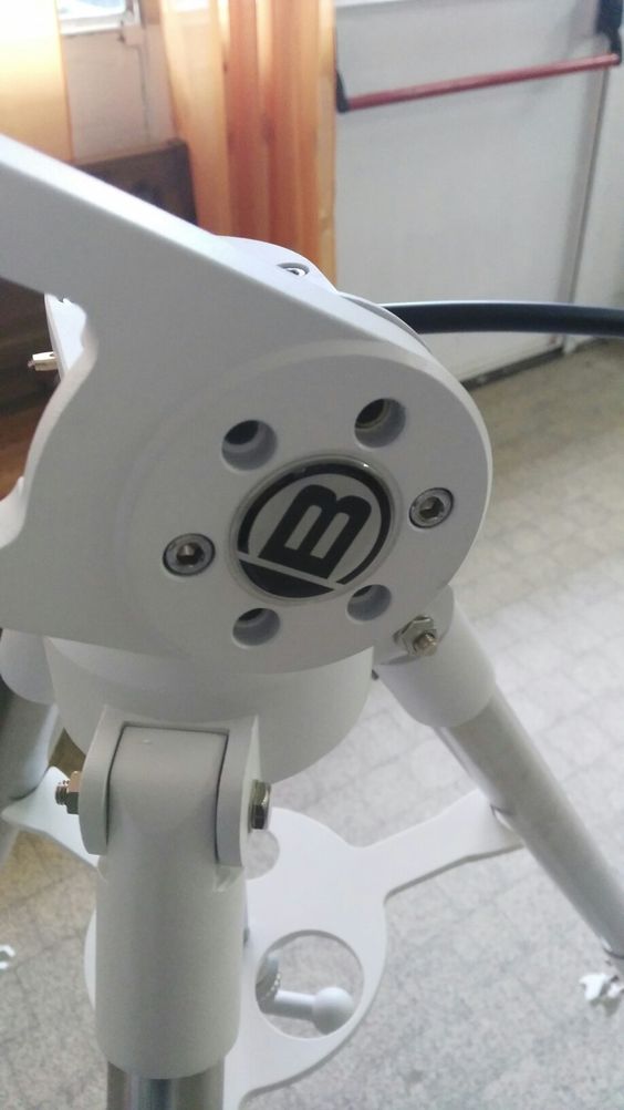

La prima cosa da fare è quella di stringere bene tutti i bulloni con testa cilindrica a cava esagonale usando la brugola in dotazione. Li ho trovati tutti aperti quindi sono da controllare con attenzione. Eccoli qui di seguito:
Allegato 26850
Allegato 26851
Allegato 26852
Allegato 26853

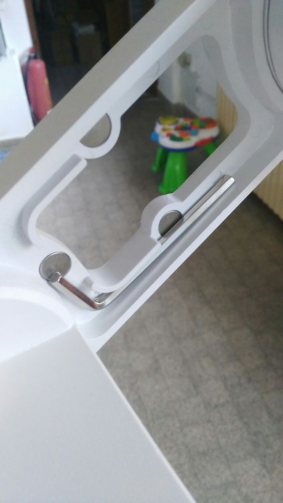

La brugola esagonale viene ospitata in una sede ricavata all'interno del braccio e tenuta in posizione con piccoli magneti:
Allegato 26854

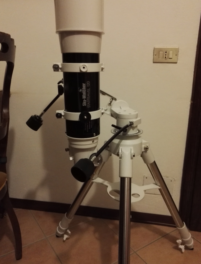

I flessibili con le manopole per i movimenti micrometrici possono essere fissati nella posizione più comoda a seconda del tubo utilizzato. Sono infatti presenti due attacchi per ogni asse:
Allegato 26855
Le viti di serraggio dei flessibili non mi paiono molto stabili e danno l'idea che si allenteranno in caso di uso prolungato (soprattutto quella dell'asse di rotazione orizzontale che risulta un po' più dura nell'azionamento). Una volta bilanciato il tubo, i moti micrometrici funzionano anche senza serrare gli assi.
Se proprio devo fare il pignolo, devo dire che il posizionamento delle varie manopole non denota uno studio ergonomico approfondito, Chi ha mani grosse potrebbe trovare qualche difficoltà per la loro posizione ravvicinata (nulla di particolarmente grave comunque).
Allegato 26856

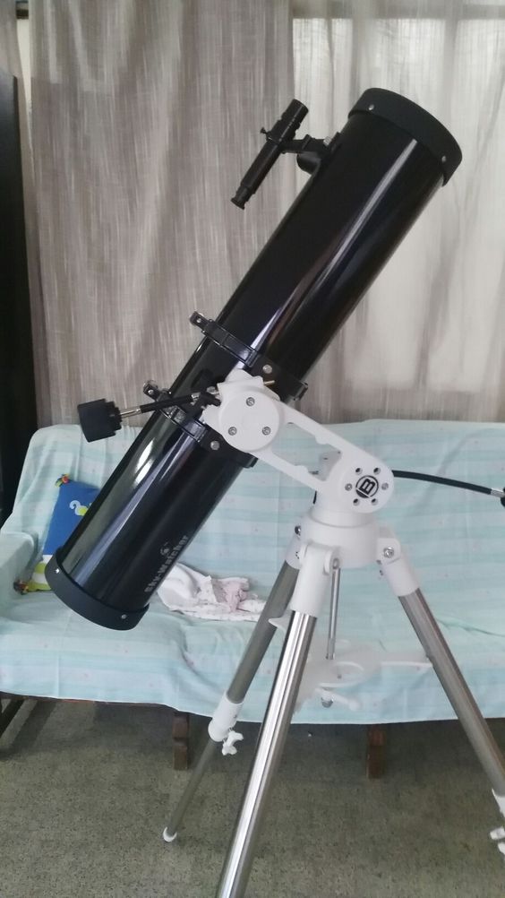

Ci ho montato sopra il mio SW 130/900 e credo che questo sia un test piuttosto significativo. Nonostante sia un tubo leggero, prima lo usavo su una EQ5 e mi pareva fosse appena sufficiente (sono sempre conservativo quando si parla di stabilità).
Allegato 26857

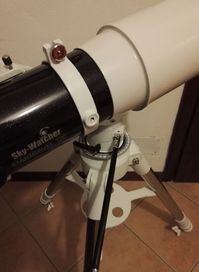

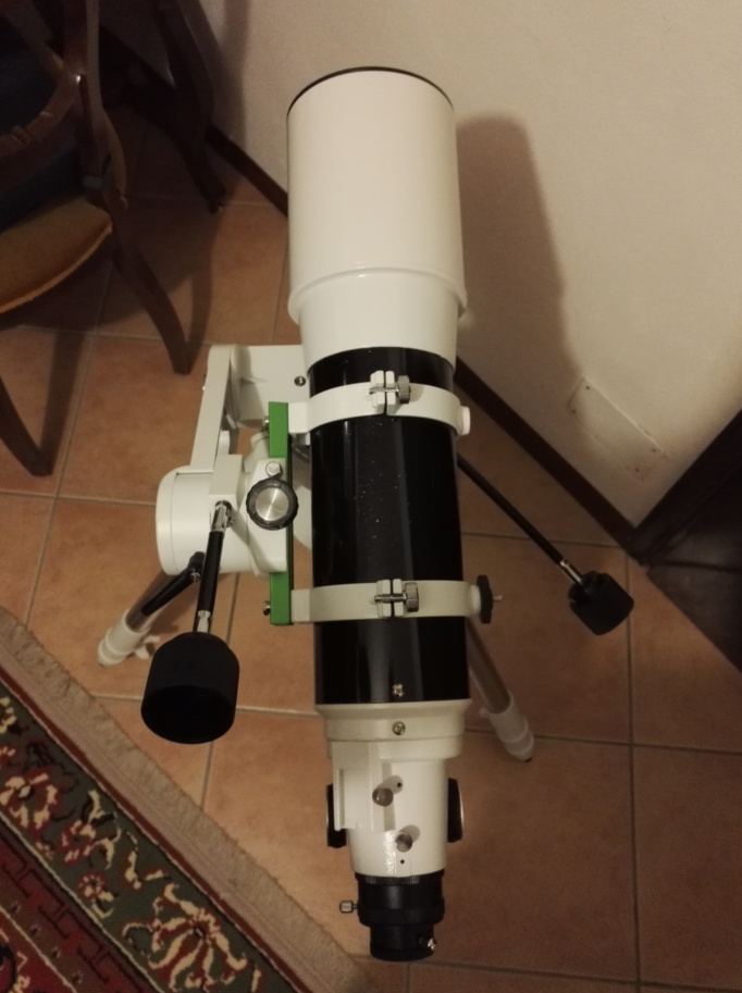

faccio una premessa: ho la stessa montatura ma quella della Explore Scientific quindi sono uguali. Devo dire però che non ho avuto bisogno di stringere nulla perchè mi è arrivata "pronta all'uso".
Per quanto riguarda le viti di serraggio dei movimenti in altaz si possono mettere come vuoi. Se le tiri, girano a vuoto, e le puoi posizionare nel modo che ti è più comodo, divergenti rispetto alle manopole flessibili.
Ho tolto il pomello bianco così è più facile smontarla senza dover togliere la testa: tiro via il vassoio, piego le gambe ed occupa molto meno posto. Tanto il perno centrale è stretto bene
Allegato 26860
Non è scomodo il flessibile dalla parte opposta? Fai fatica a fare la regolazione, o no?
Io invece la vite micrometrica dell'azimuth l'ho messa leggermente inclinata per puntare allo zenith, così:
Allegato 26861
Allegato 26862
Allegato 26863
Il rifrattore pesa 4kg a cui vanno aggiunti il diagonale e gli oculari da 2" quindi si arriva tranquillamente a 5kg

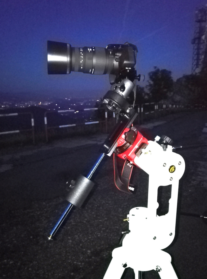

Ho provato ad usarla con profitto anche per montarci lo Star Adventurer in alternativa al classico cavalletto fotografico.
E' molto più stabile ma lo cosa veramente vantaggiosa è che con i movimenti micrometrici è un attimo sistemare la polare nel punto giusto del crocicchio evitando così difficili contorsionismi
