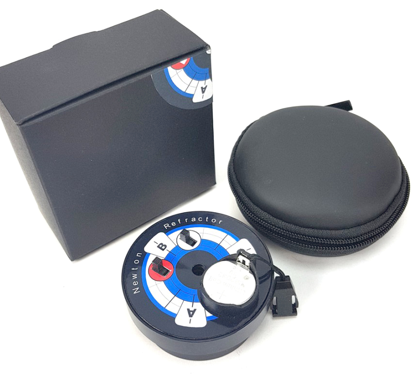

Salve a tutti. Attualmente uso un collimatore Chesire per il mio Dob 200/1200. Affino poi la collimazione puntando su una stella ben luminosa. Non uso stelle artificiali, ma a livello pratico non mi dispiacerebbe poter collimare il tele anche di giorno e senza troppi problemi. Il mio Chesire è quello "senza lo scalino" sul tubo e di tipo lungo. Esiste qualche collimatore più pratico da poter usare, magari, anche di giorno? Ho sentito parlare molto bene di questo che vi allego in foto.
Allegato 27474

Per tornare in tema , il collimatore sopra elencato funziona bene , non é il massimo per centrare il secondario sul primario ( ma funziona) , ottimo per la centratura del primario. Di giorno va alla grande :-)
