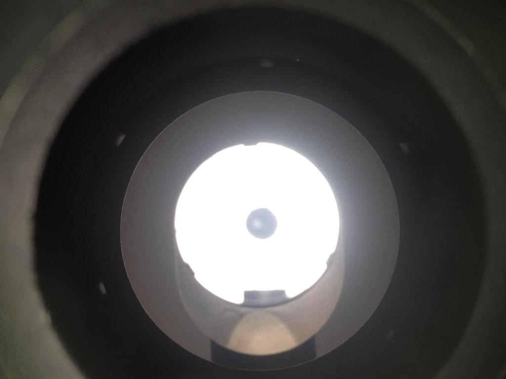

 questa è la foto dell'oculare fatta con iphone 4s dal buco di un tappo di palstica modellato perfettamente, con calibro...
 che ne dici?
 Allegato 2321
 http://img51.imageshack.us/img51/1461/img1070nx.jpg
 le viti di collimazione sono state svitate quasi del tutto e la vite centrale è stata invece stretta più forte...

 Direi che il secondario è centrato come linea di vista rispetto al portaoculare. Quindi questo mi sembra ok. Ora devi collimarlo in maniera tale che si veda il riflesso del secondario nel primario nella porzione 'tonda' più luminosa che si vede nel secondario in maniera tale che alla fine vedrai una cosa uguale a quella che viene mostrata qui :)
 http://astrolab.altervista.org/articoli/collimare.html

Direi che il secondario è centrato come linea di vista rispetto al portaoculare. Quindi questo mi sembra ok. Ora devi collimarlo in maniera tale che si veda il riflesso del secondario nel primario nella porzione 'tonda' più luminosa che si vede nel secondario in maniera tale che alla fine vedrai una cosa uguale a quella che viene mostrata qui :) http://astrolab.altervista.org/articoli/collimare.html
 ma solo a me sembra che sia spostato di qualche millimetro verso destra?

 Guarda, anche tirando un paio di linee verticali a mo' di crocicchio con paint mi sembra centrato ;) L'unica cosa che manca è come detto la riflessione del secondario sul primario :)

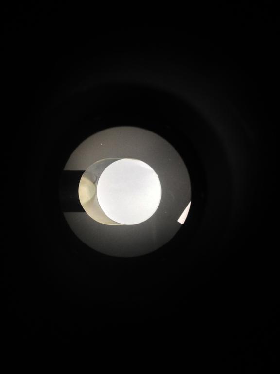

 allora , la riflessione del secondario sul primario manca perche ho interposto un foglio bianco per non farmi trarre in inganno dalle riflessioni del primario...
 Allegato 2322
 questa è con il riflesso del primario...e sembra ben centrato, almeno il secondario...
 che ne dici? rimane solo l'impressione dello spostamento verso il primario del secondario...

 Ah capisco, comunque in base a questa nuova foto, da quel che posso vedere da qui sembra tutto ben centrato. Almeno nei limiti normali, per l'affinamento ci sta sempre da fare il classico star test e controllare visivamente :)
 Probabilmente hai questa idea del secondario spostato perchè vedi anche la parte 'spessa' (in basso nell'ultima foto) che ti 'devia' involontariamente l'occhio, e quindi ti 'devia' a pensare questo. Una volta che osserverai ti toglierai ogni dubbio :)
